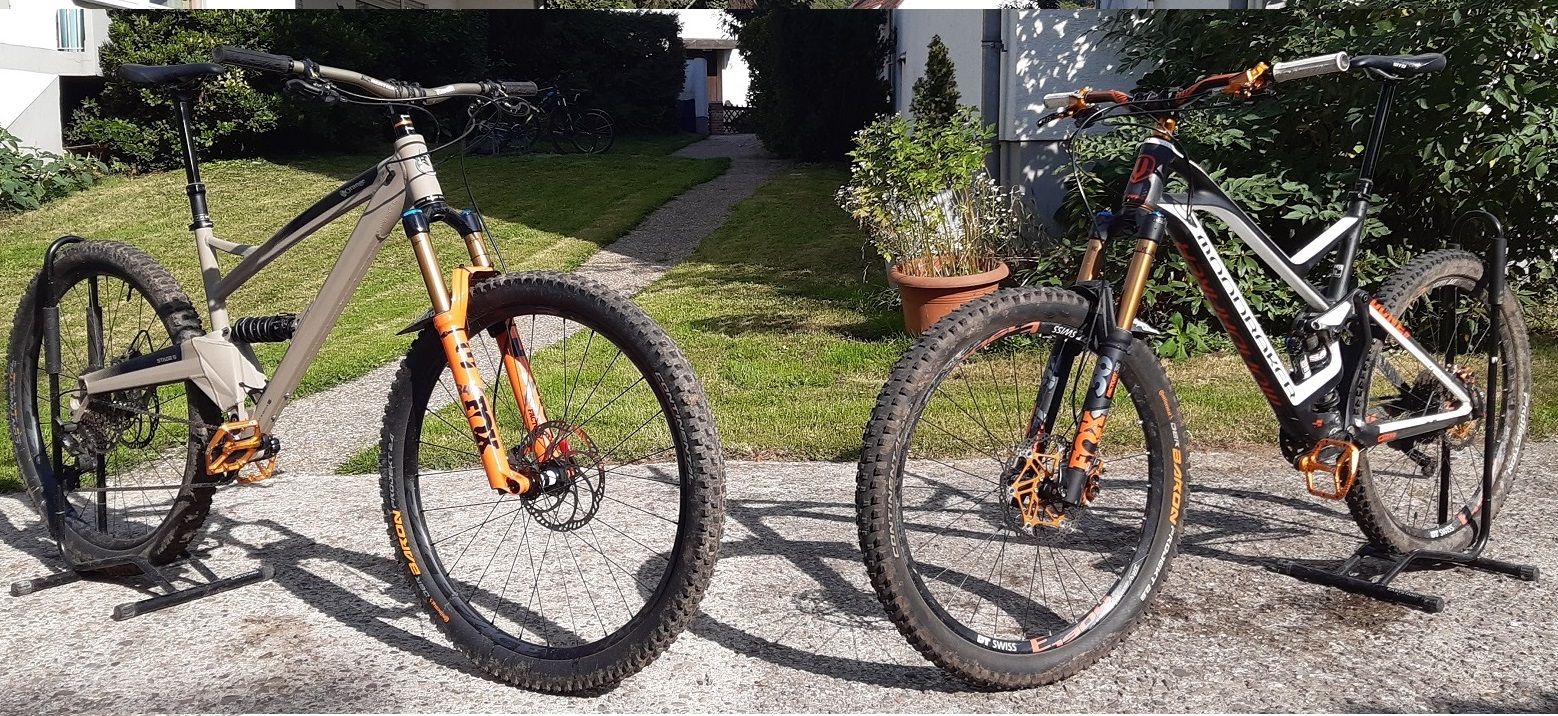

Ich habe ein Stage 5 (Mj 2020) mit 135mm hinten und fahre den CC DB IL Coil shock (210x50) - also den gleichen wie du nur als coil.
Das gute an dem Dämpfer ist, dass man ihn voll einstellen kann (und natürlich auch muss). Das A und O an einem Dämpfer ist ja weniger die Federhärte, denn die ergibt sich aus dem Sag automatisch, sondern dass die Zug- und Druckstufe vernünftig eingestellt ist. Man sollte da halt wissen, wie es geht.
Ich habe für mich die HSC stark reingedreht, damit er bei meinen ~95kg bei großen Schlägen nicht durchrauscht. Das klappt prima und der Dämpfer spricht ansonsten dennoch prima an.
Also nur Mut!
