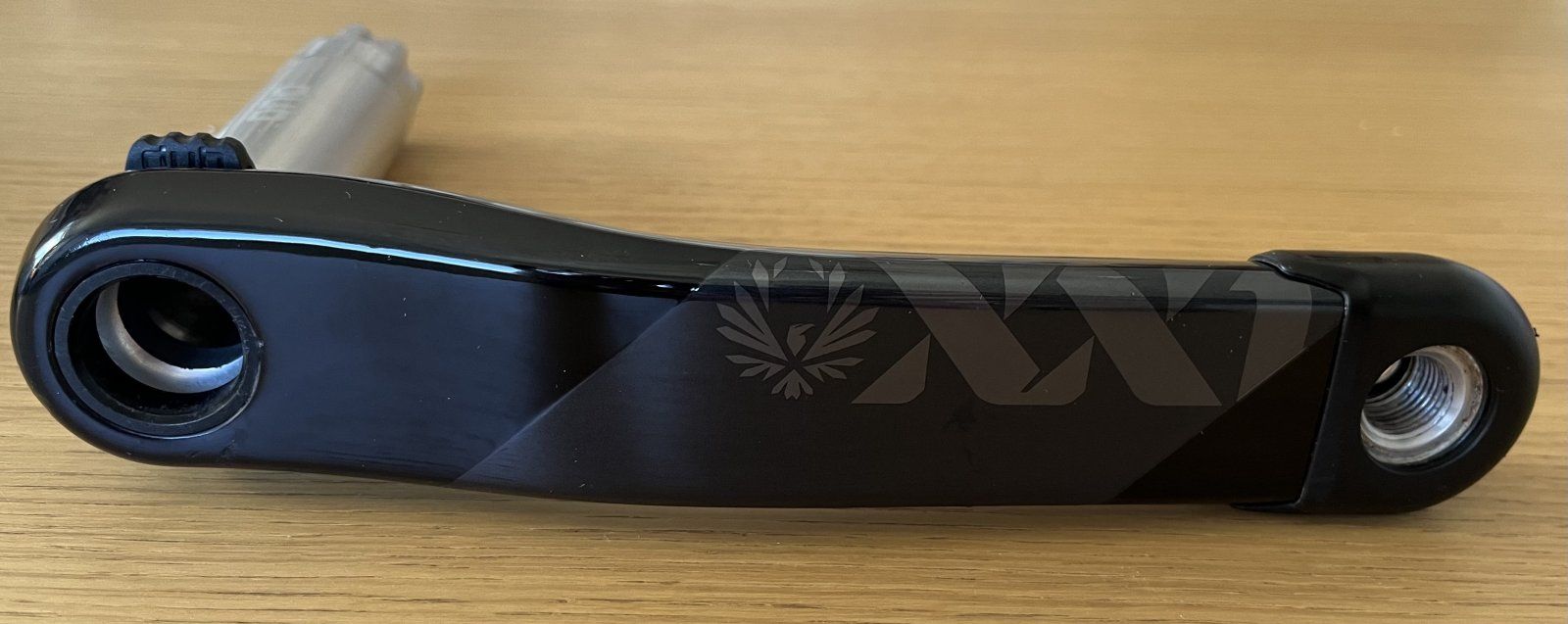

Nachdem es meine Archiv-GX-Filigran-Kurbel leider nicht durch die strenge Jury dieses Threads geschafft hat, folgt als Upgrade und Update zum „Antrieb“ nun diese, mit Dank an @Pixelsign
Das Thema Laufräder dürfte bei Felix erstmal in guten Händen sein, Montag gibt es dann „Cockpit“
