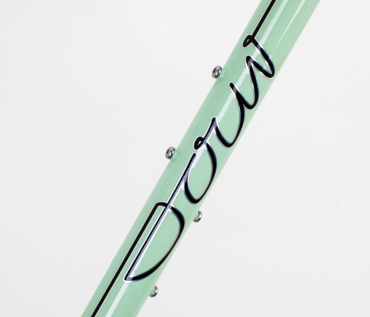

Es geht um ein Sour Pasta Party, Größe L. Der Rahmen ist geordert und sollte hoffentlich die nächste(n) Woche(n) bei mir eintreffen... Farblich hatte ich "Glück" dass es sich um eine von zwei nicht aufpreispflichtigen Farben handelt, da ich bei meinem Cervélo einen Rahmen in Moss Green wollte, der aber nicht verfügbar war. Nun wird es diese Farbe (oder zumindest sehr ähnlich) eben beim Stahlbike, also White Green Gloss (sieht dann hoffentlich aus wie auf dem Bild).

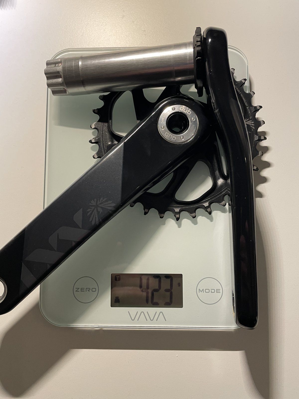

Alternativ noch Werbung in eigener Sache: Ich hab noch eine gebrauchte 175er XX1 Kurbel rumliegen, die ich auf Hochglanz poliert und die DUB Schraube von schwarz auf silber raw gebracht habe. Hier und da noch ein paar Steinschläge im Lack ausgebessert aber alles in allem sieht die Kurbel so gut wie neu aus und ist technisch tipptopp. Bei Interesse -> PM 👋.

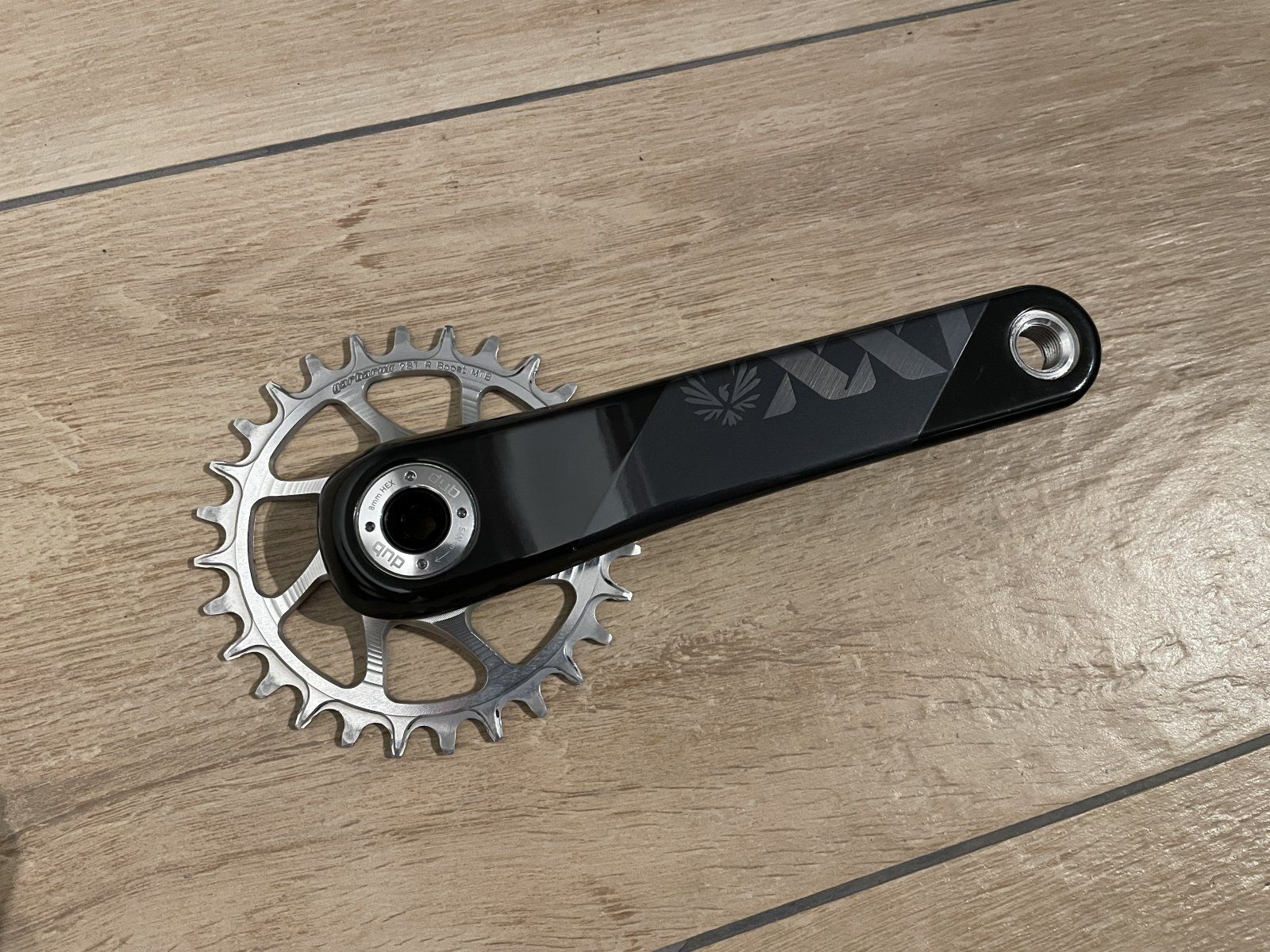

Mit silbernen Kettenblatt auch sehr schick:
Die ist erstaunlich schön.
Da hätte ich sogar eine schwarze abzugeben 🙋‍♂️
170 oder 175?
