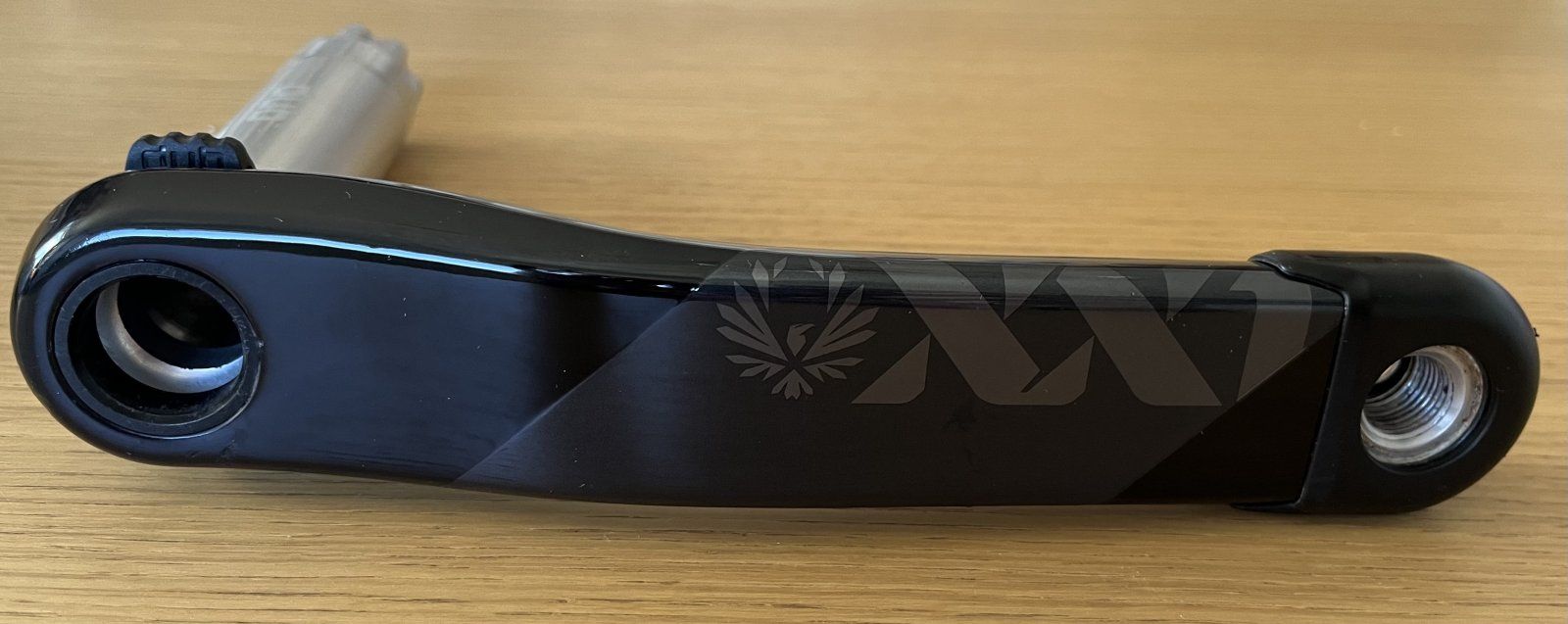

Nachdem es meine Archiv-GX-Filigran-Kurbel leider nicht durch die strenge Jury dieses Threads geschafft hat, folgt als Upgrade und Update zum „Antrieb“ nun diese, mit Dank an @Pixelsign

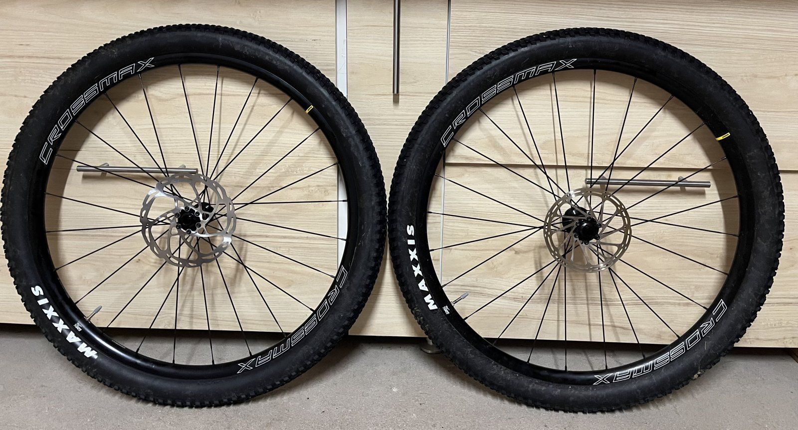

So, weiter geht es... Entgegen meiner vollmundigen Ankündigung aber doch nicht erst mit "Cockpit" sondern mit "Laufräder + Reifen". Hintergrund ist der, dass das Cockpit weitestgehend klar ist und aus erprobten und vorhandenen Teilen besteht, dazu an der Stelle dann mehr, der Laufradsatz aber zumindest zur Disposition steht und ich da gerne auch über das Wochenende mal noch schauen mag, ob ihr vielleicht Ideen, Anregungen etc. habt.
Benötigt für das Bike wird 29, Boost, XD-Freilauf. Sehr gute Erfahrungen habe ich persönlich über die Jahre mit Tune Parts gemacht, aktuell fahre ich bevorzugt am MTB einen 30mm/25mm Mavic Crossmax Ultimate SL Laufradsatz, der macht sich prima, man muss da wegen der Preispolitik des Herstellers aber eine Weile suchen (immer mal wieder einzelne Läufräder erhältlich bei Martin über use-elitebikes, BD etc. oder aktuell bei RAAAD LRS 25 für rund 1.000) bis die halbwegs erschwinglich werden. Dann kann ich aber nur gutes sagen. An Reifen habe ich eigentlich ausschließlich Maxxis, meist v/h Aspen mit 2,25, aber auch mal Rekon Race mit 2,35. Hier gerade mal der Tipp: Bei Fahrrad.de ist seit heute neben den allgemein niedrigen Preisen bei einigen Reifen- und Schläuchen eine Sparpaket-Nummer am laufen, gibt bei 5x Reifen oder 5x Schläuchen nochmal 20%, wie ich im Versender Thread schon schrieb, Retouren dauern ewig, aber sonst war bisher (6-8 Bestellungen) alles ok.
Für die Erstausstattung hab ich jetzt den hier: Crossmax 29, der Satz Brummer wiegt mit Reifen, Schlauch (ich bin Schlauchfahrer) und den Bremsscheiben ziemlich genau 4 kg. "Fertig" ist der Laufradsatz, weil ich meistens mehrere Laufräder fahrbereit halte, damit ich im Falle eines Problems nur kurz das Laufrad wechseln muss und mich um Reparaturen zu gegebener Zeit kümmern kann. Gerade im Frühjahr/ Sommer/ Herbst ist das nett.
Das Sour soll ja im Erstaufbau das Ganzjahres-stressfrei-Bike-für alles werden, ich gehe also mal davon aus, dass ich es vorrangig im Bereich Straße - Feldweg - Schotter - zarte Trails verwenden werde, für alles andere brauche ich im Thüringer Wald eh eine Schaltung. Als Bereifung würde ich im Grundsatz fast beim Aspen (auf dem Bild ist der Rekon Race 2,35) bleiben, dessen Verhalten kenne ich gut und auch ohne Trail ist er bei "Wetter", Scherben, Bordstein etc. sicher nicht die schlechteste Wahl. Zudem habe ich davon einige da und das macht auch Sinn, sollte ich das Stahlbike doch wieder mehr Richtung Traileignung umrüsten und eine Schaltung dranbasteln.
Welcher Laufradsatz könnte besser oder auch gut passen? Als Tune Freund finde ich ja dieses Angebot ganz reizend, solide Kiste mit 23mm, muss ja auch nicht Trail-tauglich sein, ist mit 13xx Gramm auch gut leicht:

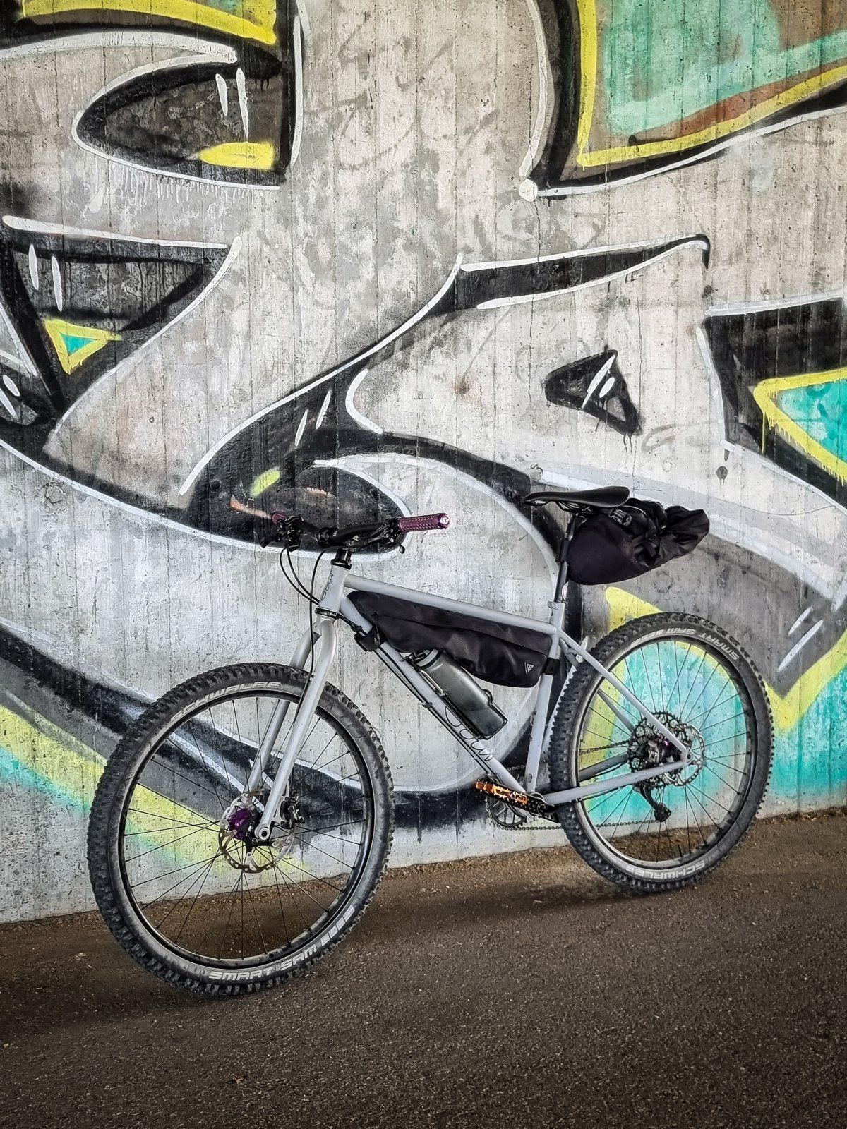

Die Sour Party Fork ist ziemlich steif, habe sie aber nicht lange gefahren und liegt nun bei mir rum. ich finde die Salsa Gabel komfortabler (und mein schöner Laufradsatz mit 15 x 100 passt dazu). In der Kombination mit 27,5 x 2,5 habe ich mit dem Pasta Party auch auf Wurzel Trails bergab viel Freude.
Sieht auch richtig gut aus! Welche Farbe ist das?

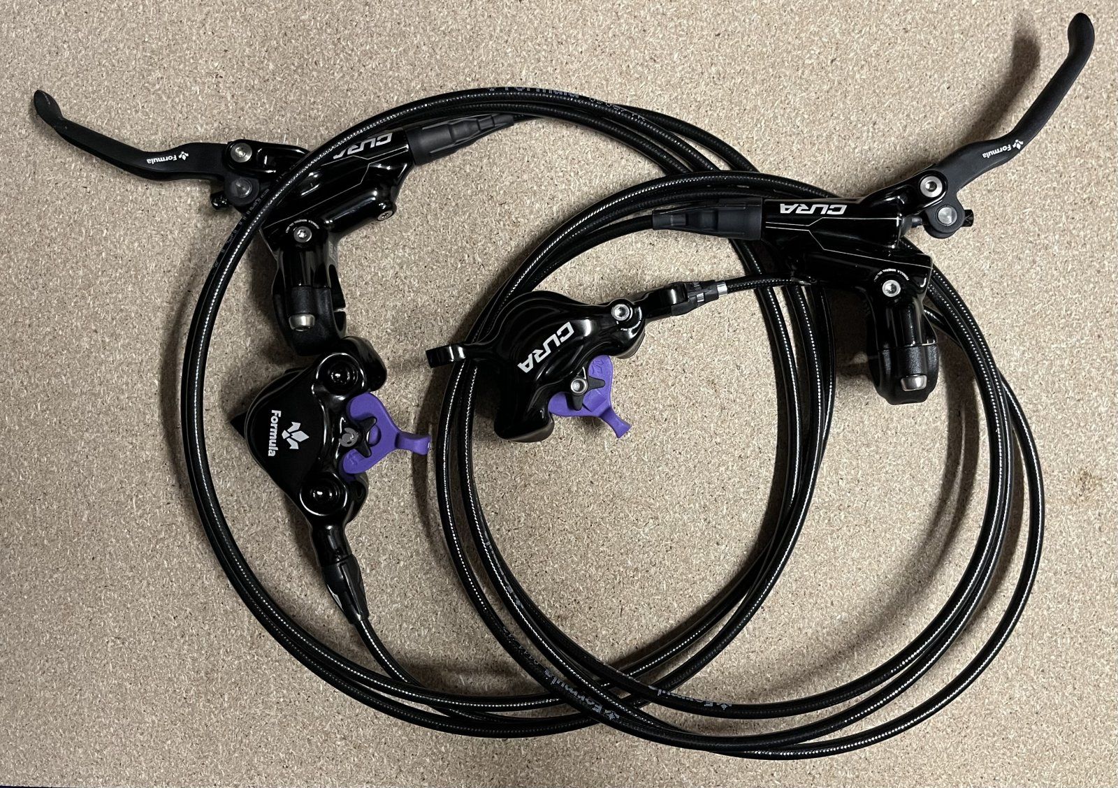

So, heute als Staffelfinale zur Ausstattung noch fix "Bremsen" und "Kleinteile", weil Whoopwhoopwhoop das Rahmenkit im Versand ist.
Sour geht beim Pasta Party einen eigenen Weg und hat hinten einen Flat Mount Sockel, was die Auswahl an Bremsen etwas einschränkt (ich bin über die Jahre eigentlich final bei Hayes Dominion gelandet, da immer in T4/T2 oder A4/A2 Kombi). Bei Flat Mount ist die Auwahl ok, aber nicht gigantisch, da hätten wir was von Shimano, Magura, Hope, Formula und SRAM. Die meisten Bikes habe ich mit Cura gesehen, also ist es wohl einen Versuch wert.
Bremsscheiben werden die Monolitic von Formula in 180v/160h, die kenne ich nicht, wenn das für mich nicht funktioniert habe ich noch eine Reihe Hayes Scheiben und auch noch SRAM Centerlines. Schauen wir mal.
Die Bremsleitungen machen einen ganz soliden (Kunststoff/Kevlar) Eindruck, sobald ich die ideale Länge der Leitungen ermittelt habe werde ich sie aber nicht kürzen, sondern im Rahmen der ersten Wartung durch maßgefertigte Stahlflexleitungen von Fabian Spiegler ersetzen, im Gegensatz zu anderen Originalleitungen (also vor allem Hayes) hatte ich mit Spiegler noch nie Probleme, die kommen dran und man kann das Thema vergessen.

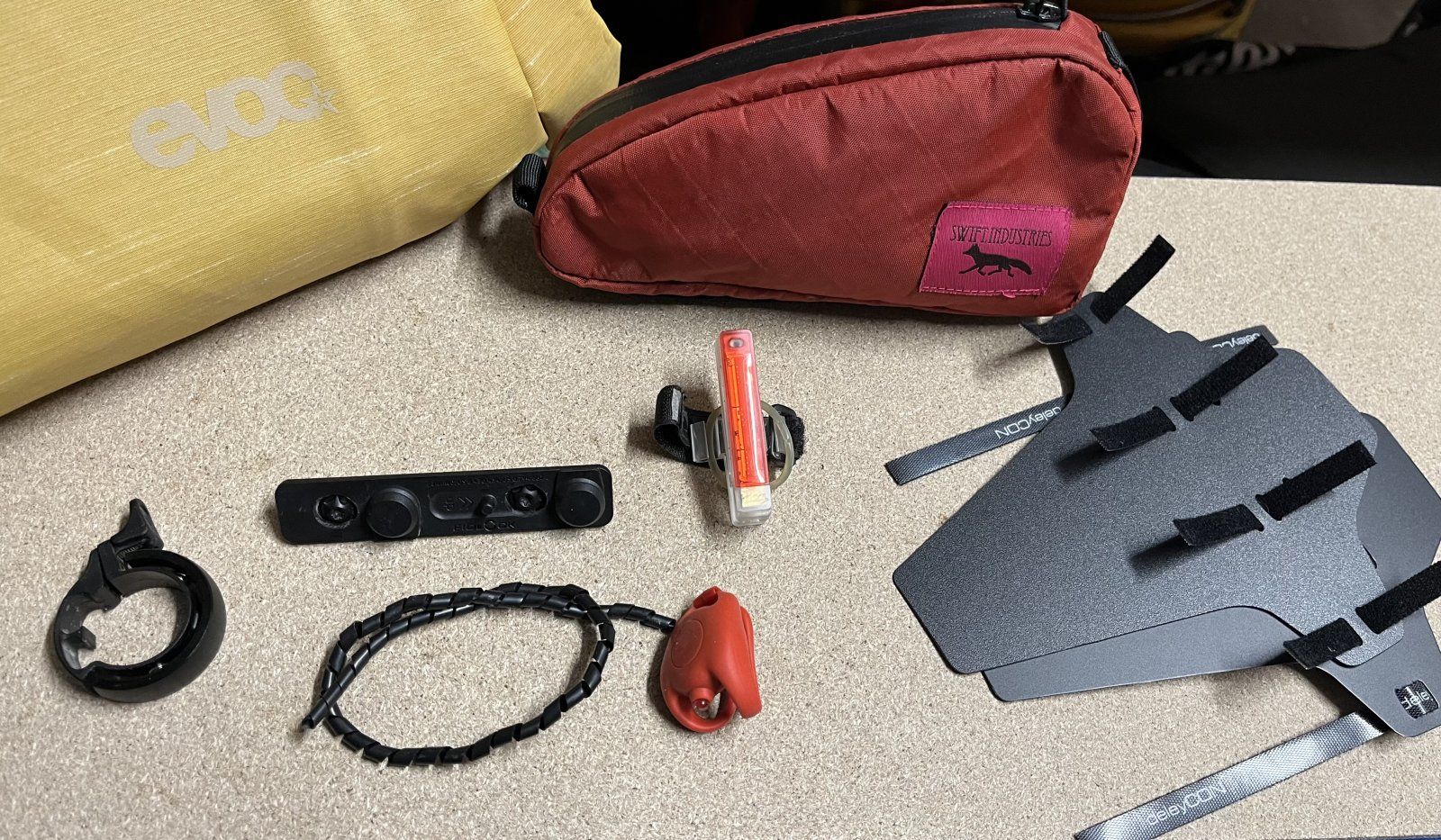

Hier noch der Vollständigkeit halber was so an Kleinteilen geplant ist. So einen schicken Fender wie bei @blubboo an der Enve hat habe ich bisher nicht gefunden, bei der Fox nutze ich einen Syncros Trail, bei der Sid einen Rockshox Fender, für das Bike hier habe ich mal testweise ein Set von Keilerride besorgt, wobei ich das Klett ziemlich schnell gegen Kabelbinder austauschen werde (ich kann mir nicht vorstellen, dass das lange Matsch-/Staub-/Feuchtigkeitresistenz aufweist).
Beleuchtung (oder besser Leuchtelemente) und Klingel sind Knog, die IT-Kabelhüllen haben sich für das saubere Cockpit bewährt, der Flaschenhalter ist (erstmal) noch Fidlock. Bei den Taschen funktioniert für mich Lenkertasche und die Oberrohr-/Sattelrohrtasche ganz gut, zum sporteln bin ich mit einer Hüfttasche unterwegs.

hätte mir auch fast die cura gegönnt…so wurde es jetzt aber die shimano xt, da ich mehrere xt bremsen an den bikes fahre und sorglos sind…
