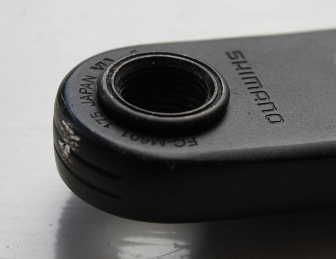

Hallo,
kann mir jemand sagen, ob - und wenn ja wie - ich die Stahlinlets (Pedal-Gewinde) die sich gelöst haben wieder in die Honekurbel einkleben kann? Leider reicht einfaches Einpressen nicht aus, so dass da wohl noch irgendein Kleber drauf müsste?
Zweite Frage ist, wo man diese Unterlegscheiben beziehen kann, oder ob jemand welche übrig hat. Ich vermute, dass das Problem daher rührt, dass ich ohne Unterlegscheiben gefahren bin und daher das eingeschraubte Pedal keine Konterwirkung hatte. Die Inlets konnten sich so ungehindert nach innen lösen.
Ich habe die Kurbel gebraucht gekauft und dummerweise hatte der Verkäufer die Scheiben nicht beigelegt :(
Danke und Gruß,
atypus

Hi,
die Inlets lösen sich nach innen. Ich hänge mal Fotos an, wo auch der entstandene Spalt zu sehen ist. Nach außen verhindert der Wulst ein durchrutschen. Ich nehme auch an, dass die leicht konisch sind. Das Durchrutschen nach innen müsste eigentlich verhindert werden, wenn die Unterlegscheiben verwendet werden, weil dann das Pedal gegen die Kurbel kontert. Ohne Scheibe fehlt diese Konterung.
Viele Grüße
atypus

Hi,
ja, wenn man diese blöden Scheiben hat ziehen die sich fest ;)
Hast du damit selbst Erfahrung? Dafür müsste ich die Inlets erst weiter herausdrücken oder? Die sitzt schon noch ziemlich fest (auch wenn es so heftig knarzt und knackt), so dass ich eine Art Abzieher basteln müsste... oder so lange damit fahren, bis sie richtig lose sind :confused: ;)
Erstmal brauche ich die Scheiben. Mal sehen, ob mir die ein lokaler Laden bestellen kann. Vielleicht reicht das ja auch schon wie dkc-live geschrieben hat.
Danke und Grüße
atypus
Bei BC gibt solche Scheiben. Sind allerdings gut einen mm dick.
Was fährtst du denn für Pedale. Bei den Meisten ist am Ende des Gewindes ein Kragen, der sich genau in der Nut abstützen sollte und somit das Wandern der Inlets verhindern würde. Shimano DX, MC17 Sudpin III z.B.
Wenn du die Pedale mit den Scheiben gegen die Kurbeln verschraubst, dann solltest du den Inlets zwischendurch ein paar sanfte Hammeschläge verpassen, damit sie sich wieder besser reinziehen. Sonst verdrückst du dir evtl das Alu der Kurbelarme.
Hi Freizeit-biker,
danke für den Tipp! Ich fahre Wellgo MG-1 Ti. Da ist nichts, was sich am Alu der Kurbel abstützen würde. Die Liegen auf den Inlets auf. Wien man auf den Bildern sieht, hat das Alu vom Einpressen mit provisorischen (etwas zu kleinem) Werkzeug ohnehin schon etwas gelitten :rolleyes:. Wobei nur die ringförmigen Deformationen von mir sind. K.A. was der Vorbesitzer damit auf angeblichen 120km gemacht hat:aufreg:
Aha - "Shimano Unterlegscheibe für Pedal PD-M601" heißt das bei BC. In den Explsionszeichnungen von Shimano für die FC-M601-2 hat die Scheibe die Bezeichnung Y-1GZ98010 (dies nur als Hinweis für die Nachwelt, falls die Scheibe vom Händler bestellt werden muss).
