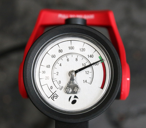

Beste Pumpe die ich bisher in der Hand hatte war aber ganz klar die Bontrager Flash Charger. Halt nicht so genau vom Manometer im unteren Bereich. Mit ProCore ist IMHO die Dualie die ideale Pumpe schlechthin. Für normales Tubeless die Flash Charger.

Besser wäre da nur noch die Flash Charger von Bontrager (die hat halt leider kein vernünftiges Manometer für <2bar). Flash Charger mit Dual Manometer - das wäre die perfekte Pumpe schlechthin (und viel sicherer wie ein normaler Kompressor - da weniger Volumen und somit keine Gefahr dass der Reifen abspringt).

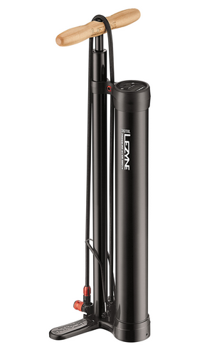

Ich hab gerade noch eine spannende Pumpe von Lezyne entdeckt.
Da wird ein Druckbehälter (für die einfache Tubelessmontage) mit einer digitalen Anzeige kombiniert.
Üblicherweise hat diese Art von Pumpen ja eher ein "Schätzeisen" im niedrige Drückbereich verbaut. 0,1bar Genauigkeit bei der Lezyne sind zwar auch nicht überwältigend, aber besser als sowas... Unter 1bar ist nicht mal mehr eine Skalierung vorhanden und der Zeiger ist fetter als ne Wienerwurst... :lol:
