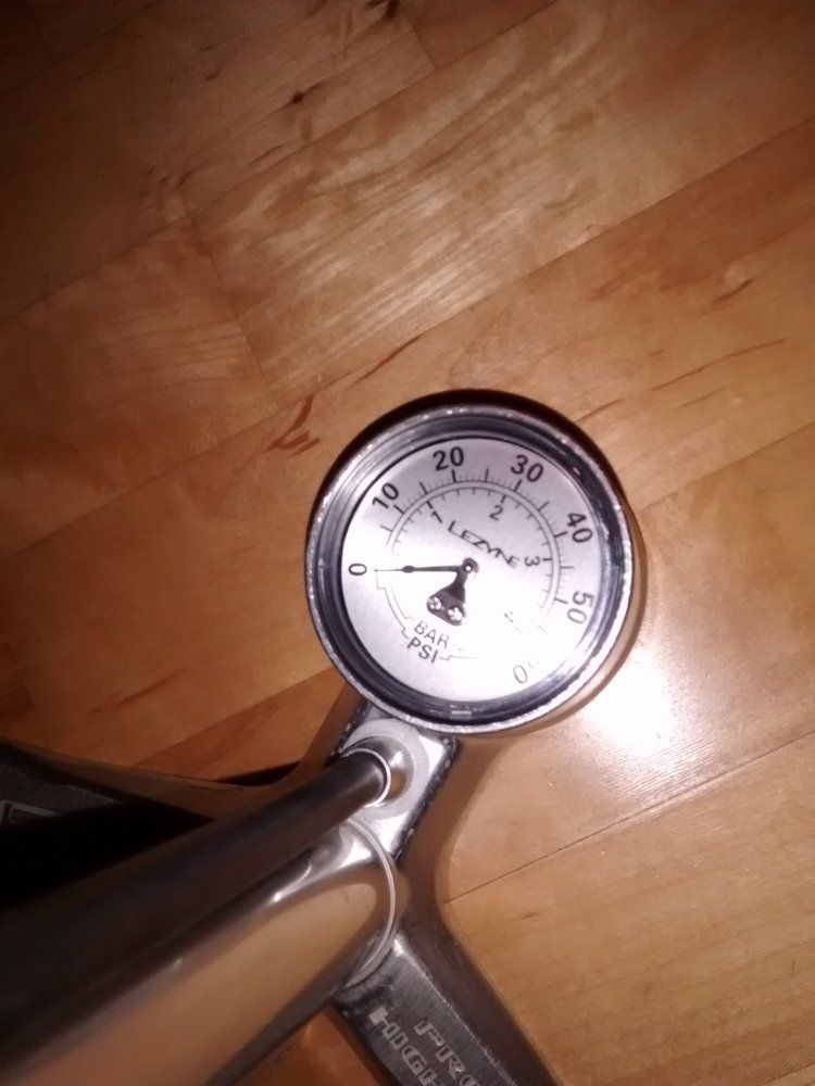

Ich habe seit ein paar Tagen die Lezyne Overdrive.
http://www.lezyne.com/product-fpumps-hv-clscovrdrive.php#.WKDEQjcxlSA
- Manometer mit 2 bar Mittelwert
- Luftablass-Knopf
- kein Druckverlust bei Entfernen

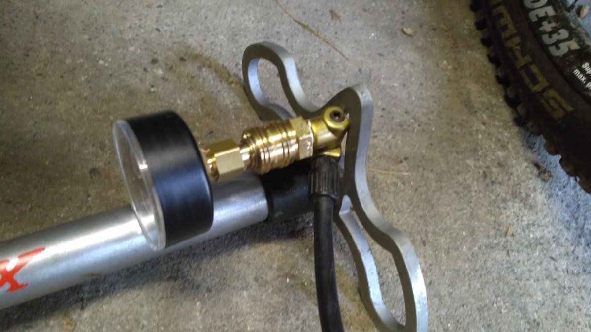

Nachdem jetzt ein Plusbike im Haus ist und da der Reifendruck für ca. 50kg Fahrergewicht passen sollte, hab ich meine Pumpe etwas "getunt".
Manometer ist vom Hornbach mit 1/4" Anschluss hinten (~6€), die Pumpe hat einen 1/8" Anschluss, Adaptermuffe/-nippel habe ich in der Krimskramslade gefunden.
Genauigkeit passt denke ich Mal, bei 2bar ist die Differenz zum Schwalbe auch im 2-5/100-Bereich, also ca. der Luftverlust beim an-/abstecken... ;)

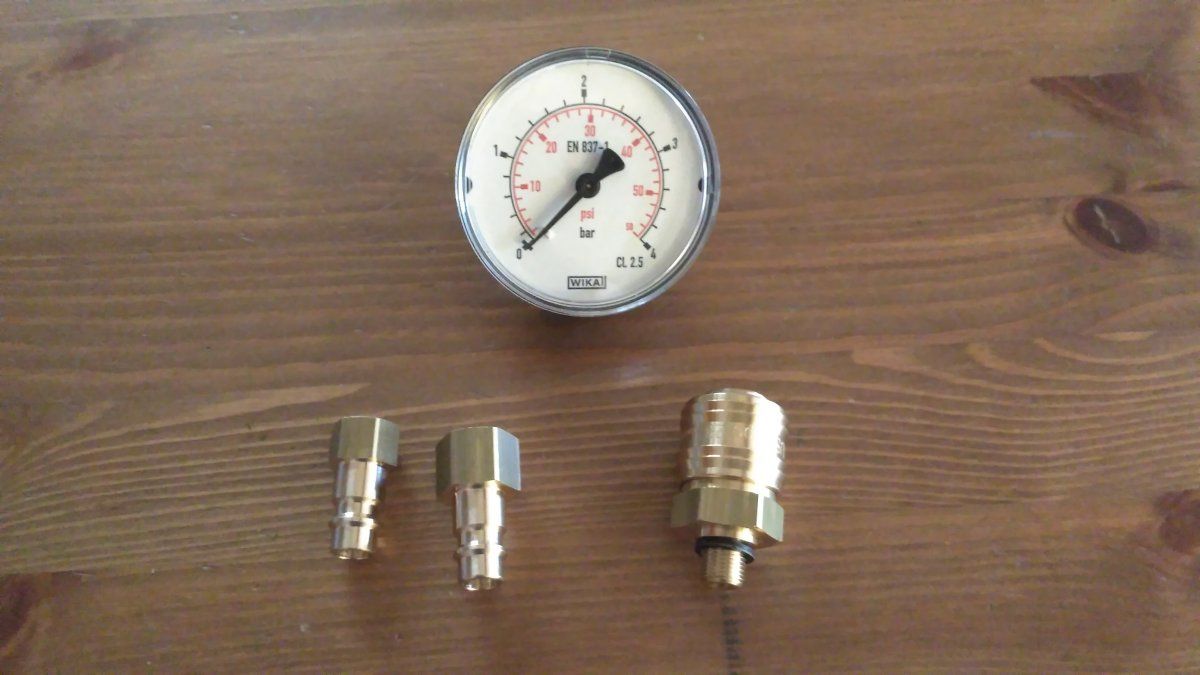

Ich habe das ähnlich gemacht mit einem zweiten Manometer. Meine Rose Standpumpe hat ein 1/8" Gewinde, ich habe eine Druckluftkupplung NW 7.2 gekauft (stores.ebay.de/parkerstore-shop) für 1/8 und dann noch zwei passende Stecknippel und ein Manometer 0-4bar in 1/4".
Jetzt kann ich mit der Druckluftkupplung (Bajonettverschluss) einfach die Manometer tauschen. Die Verbindung mit der Schnellkupplung ist sehr stabil und auch ohne angeschlossenes Manometer ist die Kupplung dicht.
Normalerweise ist das 1-4 bar an der Pumpe. Damit kann ich auch den Bereich um 1.0 bar für MTB sehr genau ablesen. Für's Rennrad mache ich dann das eigentlich zur Pumpe gehörige 1-12bar dran. Wechsel dauert keine 5 Sekunden :-)

Vergessen: Die Kupplung kostet 3€, die Stecknippel je 1€, das neue Manometer 5€ plus Versand
Beim Bestellen auf die richtige Gewindegröße achten, 1/8" hat etwa 9.7 mm Außendurchmesser, 1/4" hat 13.2mm

Normalerweise ist das 1-4 bar an der Pumpe. Damit kann ich auch den Bereich um 1.0 bar für MTB sehr genau ablesen. Für's Rennrad mache ich dann das eigentlich zur Pumpe gehörige 1-12bar dran. Wechsel dauert keine 5 Sekunden :)
Das gleiche hab ich auch überlegt, wie ich vorm Regal mit den Kompressoradaptern und Schnellkupplungen gestanden bin... :D:daumen:
1/8" Teile gibts in den Baumärkten (bei mir zumindest) eher selten bis garnicht. Bei div. Hydraulik- oder Druckluftspezialisten wird man wahrscheinlich eher fündig... oder halt online bestellen, da schlägt halt oft der Versand noch ordentlich zu (vor allem nach Österreich :rolleyes:)

Genau die hatte ich jetzt 2 Jahre und irgendwie scheint am Manometer Druckverlust zu sein. Alles klar lt. Beschreibung kann man den Manometer ausdrehen. Von wegen, der war geklebt und nicht geschraubt. Ich kann keinen anderen Manometer verbauen, eintäuschend für ein Premium Produkt.
Jetzt suche ich was neues.....
