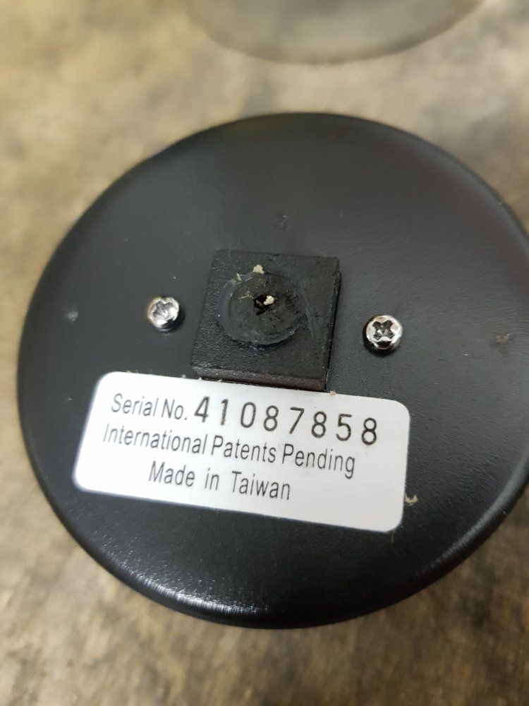

Ich hab mich noch mal kurz mit der Pumpe beschäftigt, es scheint doch ein Gewinde zugeben. Der Manometer selbst ist am Gewindestutzen aus Plastik, das ist wohl abgescherrt und im Gewinde der Pumpe nun drinnen. Ich habe versucht so gut es geht den Kunststoff rauszufummeln, dabei verletzt man aber die Gewindeflanken. Das blöde, man kommt nicht unten richtig in das Loch weil der Manometer ja durch die blöde Bauweise versenkt ist.
Man kann das Manometer ja nur oben am Glasdeckel anziehen und soviek Kraft kann man da nicht aufwenden. Somit für mich eine Risikostelle, dass es auch bei anderen abreißen kann, wie kann man Kunststoff für ein Manometergewinde nehmen bei so einem äußerlich hochwertigen Produkt.
Ich mach später mal ein Bild.
So hier mal was anderes wie Barometrische Hohenformel.
Auf den Bilder sieht man die Rückseite vom Manometer, der komplett aus Plastik ist. Die Gewindemuffe an der Pumpe ist jetzt komplett mit dem Plastik Restgewinde zugesetzt.
Mal sehen ob man das nachschneiden kann.
Eben nochmal geschaut, habe die Pumpe 03.07.2015 gekauft, somit keine Garantie mehr.
Ersatz ist übrigens die Topeak Joe Blow Mountain geworden, die ist auch gut und kostet nur die hälfte.

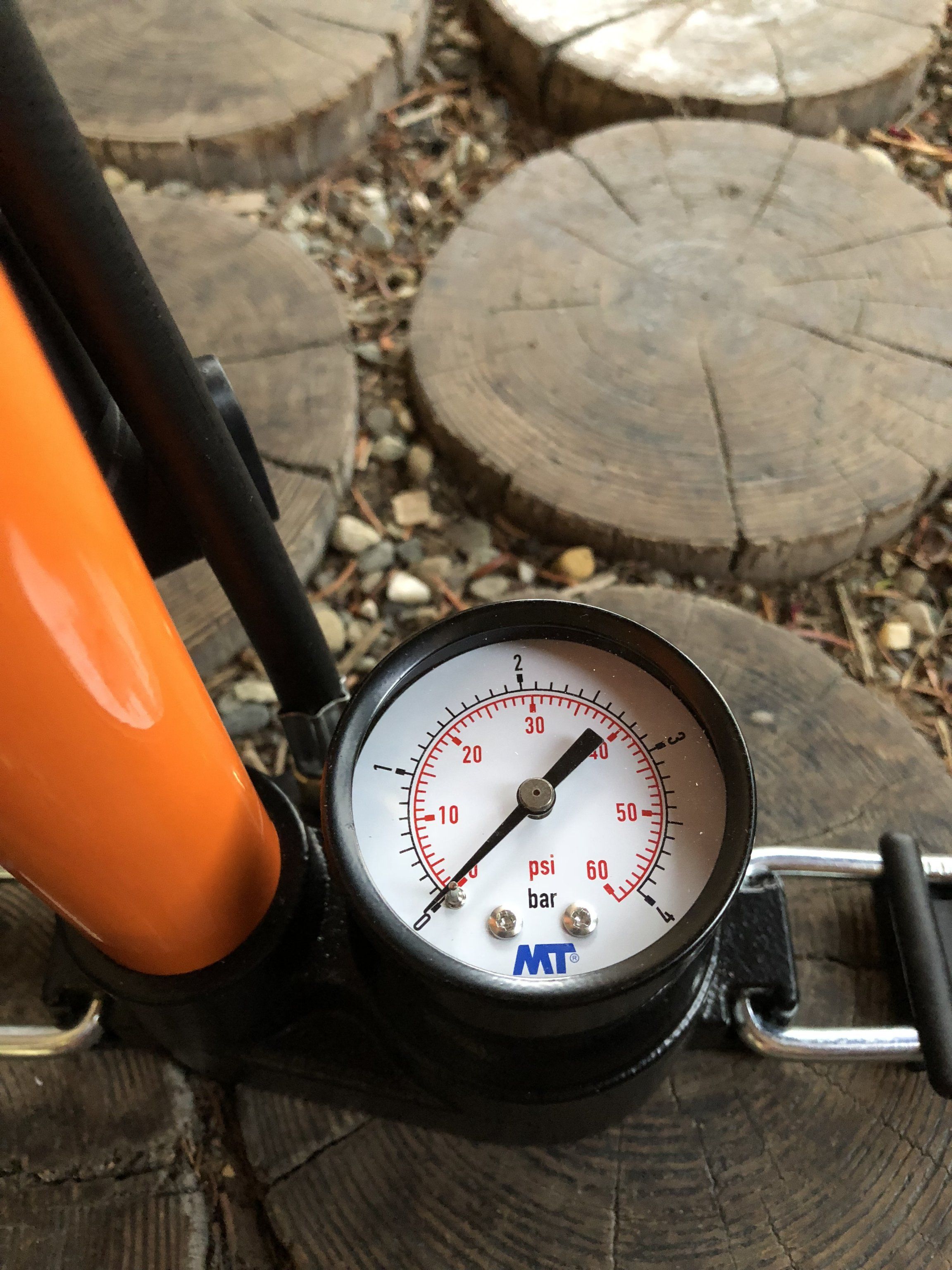

Mich stört auch seit längerem das schlecht ablesbare Manometer meiner Park Tool PFP-3 Pumpe.
Deshalb habe ich das Originale Manometer nun um ein zweites 0-4bar Manometer ergänzt. Es wird über einen Schnellverschluss angeschlossen. Außerdem gibt es einen Kugelhahn zum abkoppeln des Manometers, um auch mal höhere Drücke als 4 bar pumpen zu können. Dieser Umbau ist bei jeder Pumpe umsetzbar.
Es ist nicht sinnvoll ein 0-2,5 bar Manometer zu verwenden. Beim wilden Pumpen wird schnell ein höherer Druck als 2,5 bar erreicht und das Manometer geht kaputt. 0-4bar ist bei Drücken bis 2bar ein ganz guter Kompromiß.
Mein 2,5er war auch recht schnell Schrott. Hab jetzt ebenfalls ein 4 Bar und die Ablesbarkeit empfinde ich sogar besser. 0,1 Bar Unterteilung reicht vollkommen.
