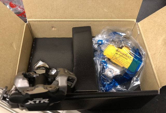

Bisher gibt es ja noch nicht viel zu sehen:
