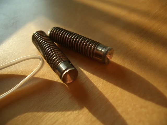

So hier ein Bild meiner Klemmschrauben an der Ritchey.
Man kann sehen, dass der Innensechskant etwas zu tief in den Schraubenkopf gestossen wurde. Der Kopf hatte wenig Material zur Schraube. Maxiamal ein Ring von 0,8 mm. Plop und Abflug!
Oben Unten
