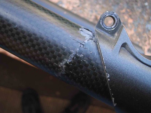

Pace RC31 nach 3 jahren (davon 1 saison renneinsatz) und ca. 10000km mit 65-70kg fahrer, gebramst mit B4SL und Marta.
zum glück beim bierholen nach dem rennen gebrochen.
gruss, felix

hab mir ja die pace noch nie so richtig angesehen, aber wenn ich das so sehe, frage ich mich schon, ob sich da jemand Gedanken über Sachen wie: Krafteinleitung, Drehmoment/Hebelarm, KERBWIRKUNG gemacht hat!

das hat man schon. nur wie man auf den fotos sieht, ist zuerst das ausfallende (der riss direkt am discmount) angerissen, dadurch wurde die bremskraft nicht mehr flächig sondern punktuell eingeleitet, da macht dann auch carbon schlapp. aber pace hat da sowieso ne andere theorie...
laut pace und vertrieb ists auch die erste, die gebrochen ist.

o.k., wenn das Ausfallende zuerst gerissen ist!
trotzdem finde Konstruktion "nicht ausgereift" (zyindrischer Anteil des Ausfallendes zu kurz -> Krafteinleitung des Bremssattels auf gleicher Höhe wie Oberkante Hülse -> kurzer Hebelarm bedeutet bei konstantem Drehmoment große Kraft auf Hülse = aufs Carbonrohr, deshalb vielleicht auch Riss in der Hülse?; scharfkantiger Übergang -> Kerbwirkung);

Aua, und das bei nicht mal 70kg (inkl. geholtem Bier)??
Ich bewege mich gewichtsmäßig so am Limit der Freigabe für die RC31 und wollte sie mir für den Singlespeeder holen. Das Geld werde ich mir sparen. Renneinsatz und absolvierte Distanz hin oder her, 70kg Fahrergewicht sind doch gar nix... da bleib ich bei meiner Shogun Stahlgabel mit gewogenen 818g bei 210mm Schaftlänge.

meine Güte, war ein Einzelfall. dramatisiert doch nicht immer alles. Bischen Schwund ist immer... Kann ja sein dass die Ausfaller einen Gussfehler hatten, aber deshalb ist die Gabel doch net schlecht...
