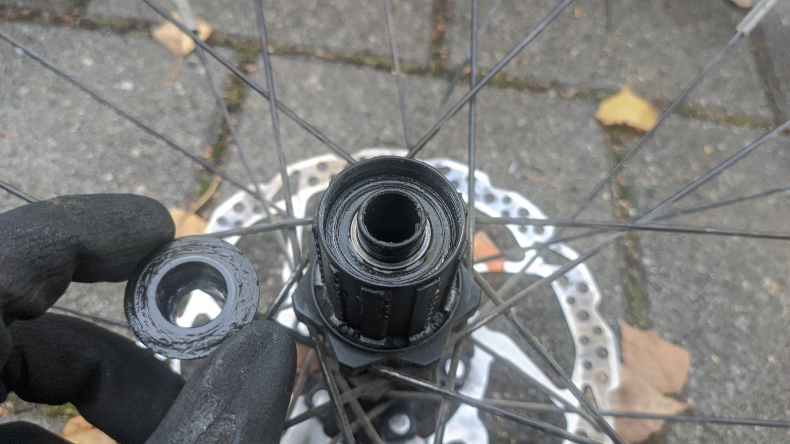

Nun wieder zum Hauptpunkt: Die Nabe an sich sitzt stabil, jedoch weiß ich leider nicht wie leicht so ein Freilauf gehen muss. Hier ist noch ein Bild zur Befestigung meines Hinterrads.
Eine normale DT-Swiss Steckachse wird reingeschraubt und hält den Reifen. Wenn ich nun auf der Bremsseite - die unscharfe Seite auf dem Bild - die Achse mit voller Kraft, super fest drehe, ist der Freilauf sehr abgeschwächt, obwohl ich nichts erkennen kann, was ihn behindern sollte. Schraube ich die Achse eine halbe bzw. ganze Umdrehung weniger rein, wackelt das Rad und fühlt sich downhill unkontrollierter an.

Ok, der Satz hat eine Nabe basierend auf der 370er.
Da könnte ein verschlissener Distanzring die Ursache sein. Versuch mal den Freilauf abziehen, das sollte ohne montiere Endkappe nicht so schwer gehen. zwischen Freilauf und Nabe sitzt so eine kleine Hülse. Schau Dir mal die Stirnseiten an, die sollten keine Verschleißerscheinungen zeigen. Messe auch mal die Länge (auf 1/10mm genau).

Bei mir war es so, dass der Freilauf OHNE die Hülse gut lief, auch bei angezogener Achse. War also eindeutig der Sitz der Hülse. Gut reingekloppt in den Sitz lief alles wieder bestens. Mittlerweile habe ich sogar eine Einpresshilfe gekauft, da gehts noch einfacher mit.
Meinst du vielleicht die Endkappe? Bei der Hülse meine ich die Hülse die ‘hinter‘ dem Freilauf sitzt. Und die wird nicht reingekloppt, das wäre kontraproduktiv (ist eine Distanzhülse, wenn die ein paar Zehntel zu kurz ist klemmt es...
