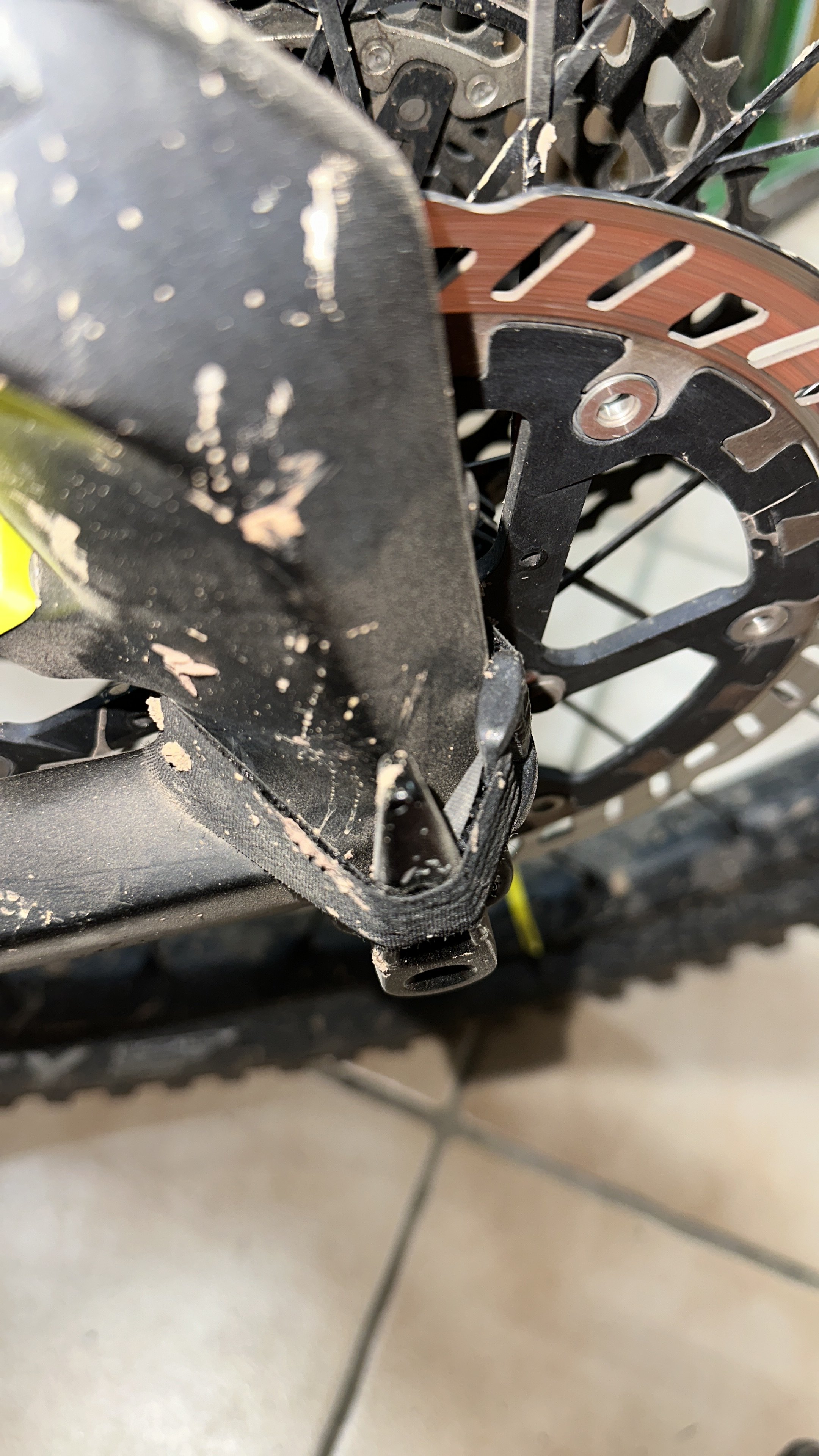

Schwarz auf schwarz ist halt nur so semi gut.;)
Sag das meinem Eifon.
Ich versuch mal n Foto mit mehr Licht.
Habe mit ner alten Varta Volkssturm Lichtflak draufgehalten.
Kurzer Stromausfall im Ort, aber ich glaube, man kann es jetzt besser sehen, oder?
War doch ganz normal zu erkennen worum das ging.
Aber mit den neuen Fotos kommen die Sprühschlammapplikationen etwas mächtiger rüber ...
Hmmmh. mit einem korrekt betätigten Ssp wäre ja so ein Aufwand gar nicht nötig.
Vorausgesetzt natürlich der Bediener weiß mit der Übertotpunktfunktion korrekt umzugehen.
