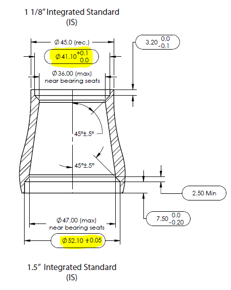

Gemessen habe ich an den Lagersitzen:
Oben: 41,1mm Innendurchmesser
Unten: 52,2mm Innendurchmesser
Jetzt bleibt die Frage, was ich jetzt für Angaben beachten muss für den Steuersatz. Genau diese Maße habe ich jetzt nicht gefunden...

Du brauchst ein
Bei dem verlinkten FSA Steuersatz ist das Oberteil IS42, da hat das Lager 41,8mm Durchmesser. Das würde also nicht in deinen Rahmen passen!
Richtig:
Falsch:
Das Steuerrohr an deinem Cube sollte diesem Standard entsprechen.
Edit: IS52/40 setzt natürlich eine tapered Gabel voraus. IS52/30 wäre für 1 1/8" Gabel.

Okay, etwas verwirrend. Dann passt ja die Angabe von Cube für das Oberteil ja auch nicht.
Ich hätte gerne den Steuersatz, den ich oben verlinkt habe, wegen dem Carbon Deckel.
Kann ich dann das obere Lager durch das tauschen?
https://www.bike-components.de/de/FSA/Kugellager-FSA-873-S-41mm-p7866/
Dann brauche ich noch den Ring, den ich ins obere Lager reinlege, oder? Oder würde der andere auch funktionieren?

Ahh. So langsam steige ich da jetzt durch. Danke für die Übersicht! Ist ja doch garnicht so schwer.
Vielen Dank für die Hilfe!
