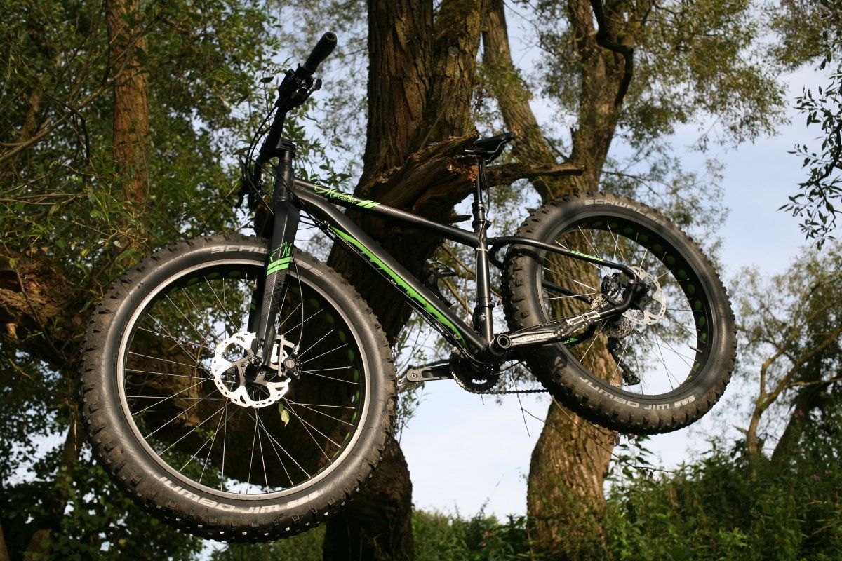

Die Auriga Bremse nervt mich. Rubbelt häufig vorne wie hinten, Druckpunkt wandert.
Bremskraft selbst ist okay. Überraschend kräftig.
Wer hat sie getauscht und gegen was? Shimano Deore eine Verbesserung? Oder besser slx oder xt nehmen?
Oder sonstige Möglichkeiten der Abhilfe?
Ich habe auf 203/180 XT Ice-Tech Scheiben gewechselt, das Rubbeln vorne ist weg und die Bremsleistung hervorragend.
Ja, das Verhalten hat sich schlagartig verbessert, neue Belege habe ich aber auch schon geordert (Sixpack Disc Bremsbeläge für Shimano Deore M525/Tektro Auriga Comp )Und bist bei der Auriga selbst geblieben? Genauso auch die Beläge?
Habe mir mal eine 675 SLX besorgt. Neu gar nicht mal so einfachSlx ist vom Preisleistungsverhältnis empfehlenswert!
Sind Rahmen und Gabel für die Größen offiziell freigegeben?Ich habe auf 203/180 XT Ice-Tech Scheiben gewechselt, das Rubbeln vorne ist weg und die Bremsleistung hervorragend.
