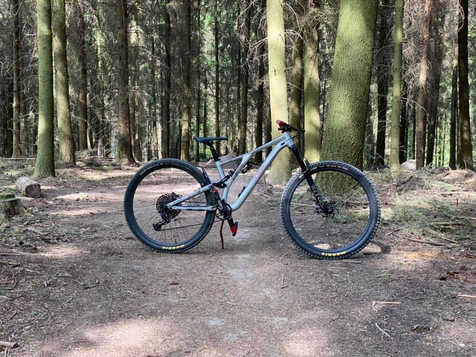

Hier mal mein aktueller Status. Coil kommt noch und an der VR Code muss ich die Kolben mal mobilisieren. Sonst soweit alles gut. Träume gehen noch Richtung Code RSC wegen dem Swing Link.
