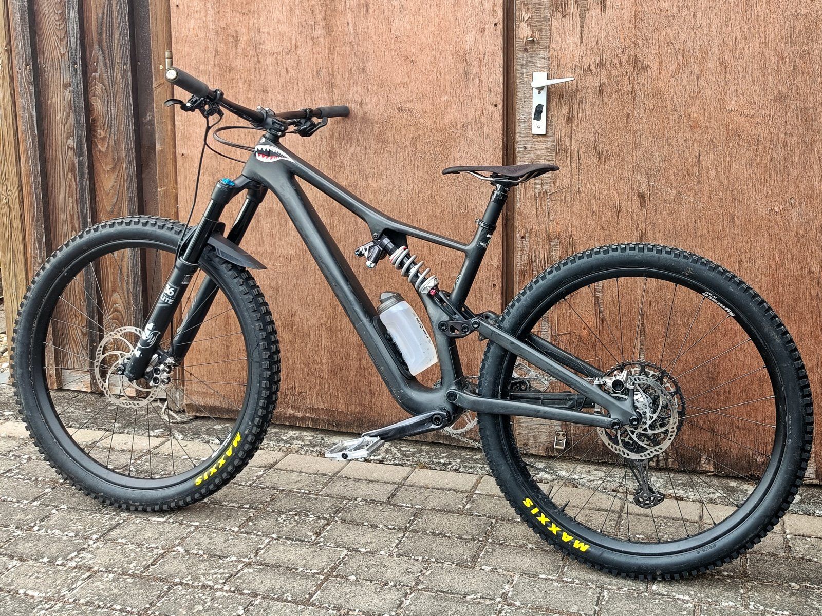

High. Selbst in der High-Position ist das Rad bergab sehr potent. Die Low Stellung ist für meinen Geschmack deutlich zu "slack". Aufgrund der Aufsetz-Thematik auch eher unangenehm sobald man bspw. auf flachen Trails mal etwas sportlicher Sprinten will. - Hab zude den Federweg der Gabel auf 160mm erhöht um das Tretlager ein Stück höher zu bringen.
Das ist die Kiste. Geht in dem Setup ziemlich gut auf ziemlich jedem Terrain.

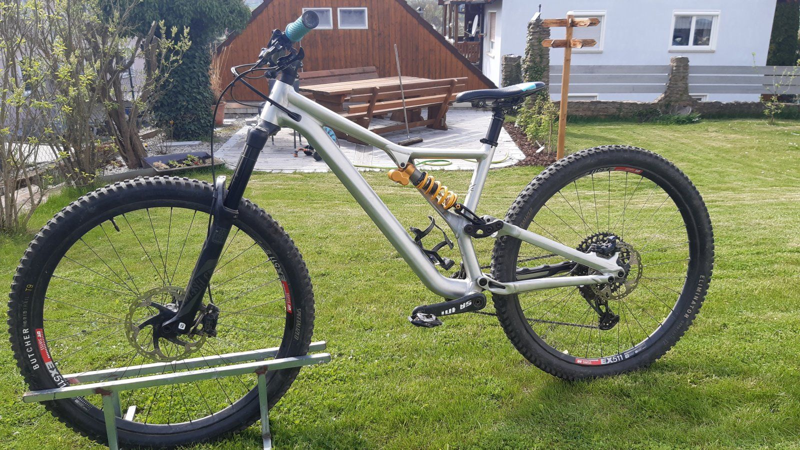

Jetzt mit 170er Kurbel, chipflip auch high. Ich bin zufrieden mit dem Bike. Bin am Wochenende das aktuelle Evo in S4 mal Probe gefahren, schon auch ein geiles Bike.

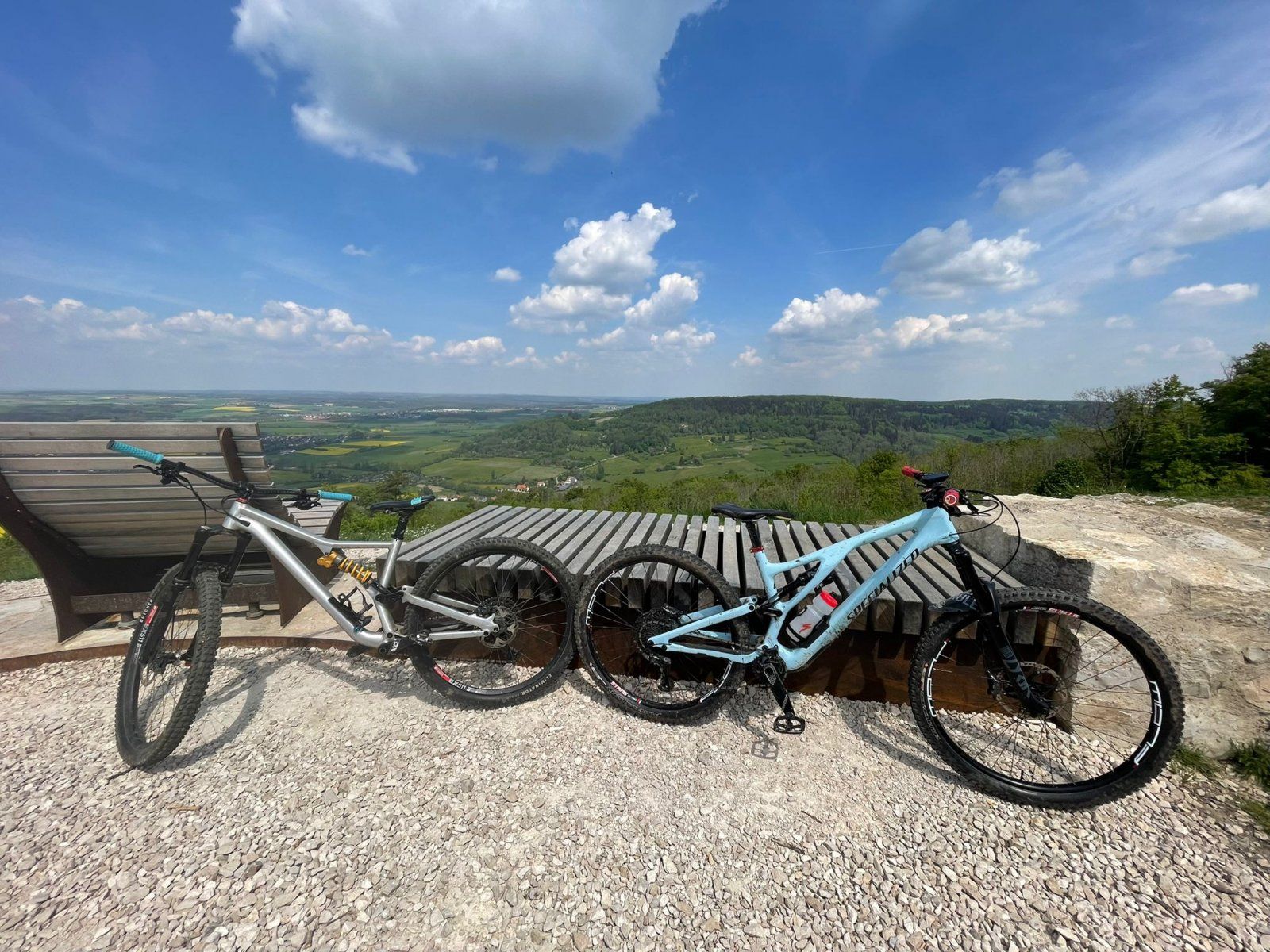

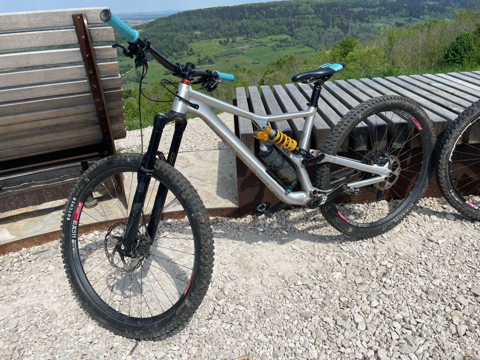

Heute mit nem Kumpel unterwegs gewesen, dass ist das aktuelle in S5
