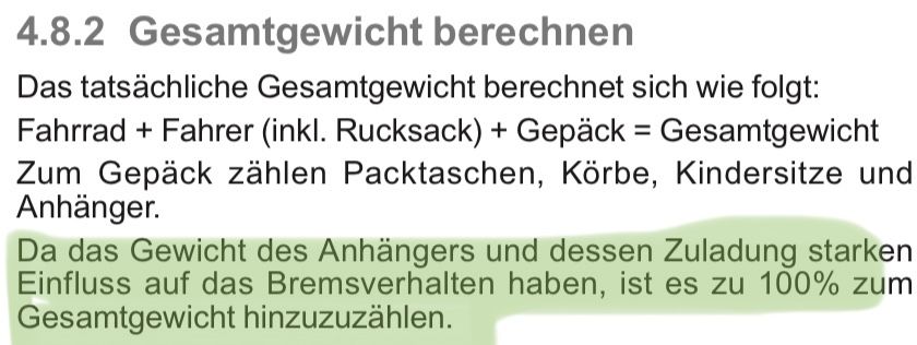

Nochmal ein Zitat aus der Online verfügbaren Bedienungsanleitung, gültig für alle Mountainbikes und Crossräder der Marke, diesmal Seite 22:
