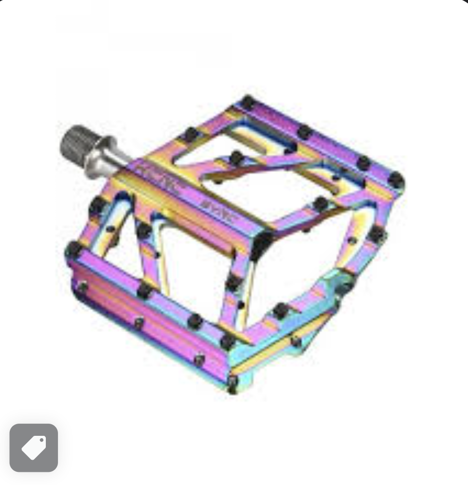

Ich hatte zwei Paar von diesen Pedalen. Beim ersten Paar hat sich ein Pedal nach 130km von der Achse gelöst, beim zweiten Paar nach 120km.
Beide Male zum Glück während der Bergauffahrt, sodass nix weiter passiert ist.

Was genau war die Ursache?
Hat sich die Schraube/Mutter von der Achse gelöst, oder ist dieses Pedal ähnlich konstruiert wie z.B. das Reverse Black One mit einem geschraubten Lageranschlag im Pedalkörper und dieser hat sich gelöst?
Hab das nicht so genau untersucht, da die Pedale futschneu waren und ich sie direkt in nen Karton gesteckt und reklamiert habe.
Wenn ich mich richtig erinnere, hat sich das äussere Lager in Luft aufgelöst und der Pedalkörper ist über die Befestigungsmutter nach aussen weggerutscht.

Sieht irgendwie baugleich mit dem kcnc pedia aus;
