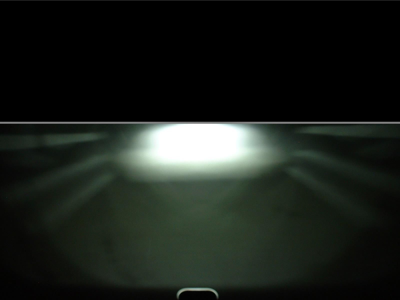

wenn ichs richtig verstanden hab, das natürlich ungewollte problem bei der PBL tritt auf weil LED 1 in reflektor 2 mit rein leuchtet und umgekehrt.
hier sieht man wie man die lampe abkleben muss um sie blendfrei zu bekommen.

...wenn ichs richtig verstanden hab, das natürlich ungewollte problem bei der PBL tritt auf weil LED 1 in reflektor 2 mit rein leuchtet und umgekehrt...
Wenn man sich den Reflektor mal genauer anschaut und ein passendes Verständnis von Optik hat, sieht man sehr gut, daß genau für die "Fusseln" extra Unregelmäßigkeiten in dem Reflektor eingearbeitet sind. Dieser Effekt hat nichts mit der 2. LED zu tun. Diese "Kanten" ließen sich problemlos auch eben gestalten, dann käme es nicht zu dem Effekt. Philips versteht, im Gegensatz zu vielen anderen Radlampenherstellern, was von dem Thema
ich verstehe es so.
The artefacts obviusly come from one led shining into the reflector of the other one. Here is how you stop that happening.
Probably they are exclusively fabricated by one LED shining onto the other's "designated" reflector part.

es wurde zwar viel über diesen konstruktionsmangel gejammert, ich finde es jetzt auch nicht soooooo schlimm.
Laut gebrüllt... da drängt sich doch die Frage auf, in welchem Zustand denn du auf die 0.5 Lux gekommen bist, da du den Autoscheinwerfer schon auf 10-Meter-Abstand umgerechnet hast...?
ne klare hell dunkel grenze sieht meiner definition nach so aus.
und die PBL hat hier diese grenze."unabhängig davon warum das passiert ist"
sowas wirklich blendfrei"ich nehm blendfreiheit wörtlich" auszurichten, eher ne lebensaufgabe.
