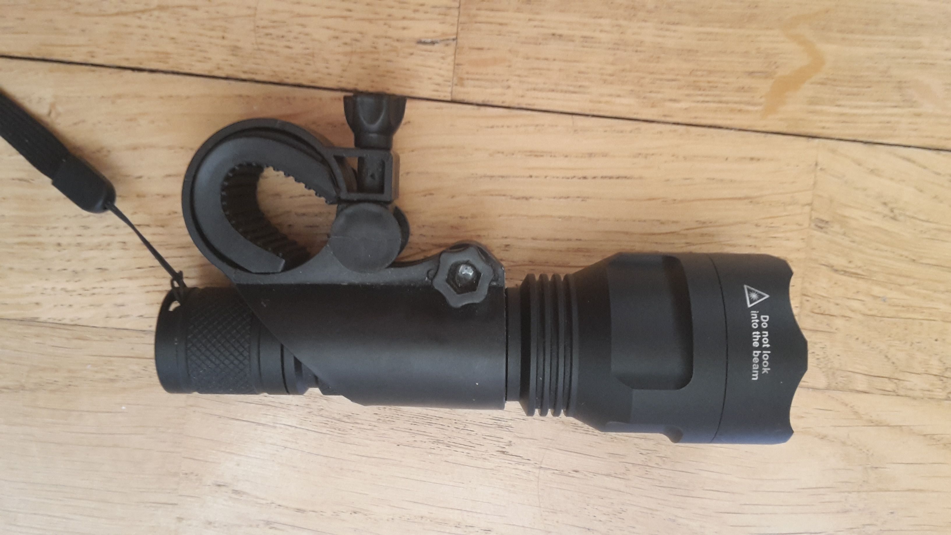

so 1x18650 oder 1x26650 akku lampen sind in der regel kinderleicht und mit einem handgriff mit den meisten universalhaltern ans rad zu machen, bei größeren geräten würd ich mir zuerst überlegen wie ichs dran machen will.
mal als vergleich eine 1x18650er lampe in nem 1€ radlampen-halter und darüber ne 3x18650er lampe.

mit 250gram mitsammt akku geht das gewicht am lenker mit ner universal halterung auch in ordnung.

die C8 hab ich damals für 19€ bekommen die leuchtet gleich aus, und passt supi in die 1€ radlampenhalter rein.:D
