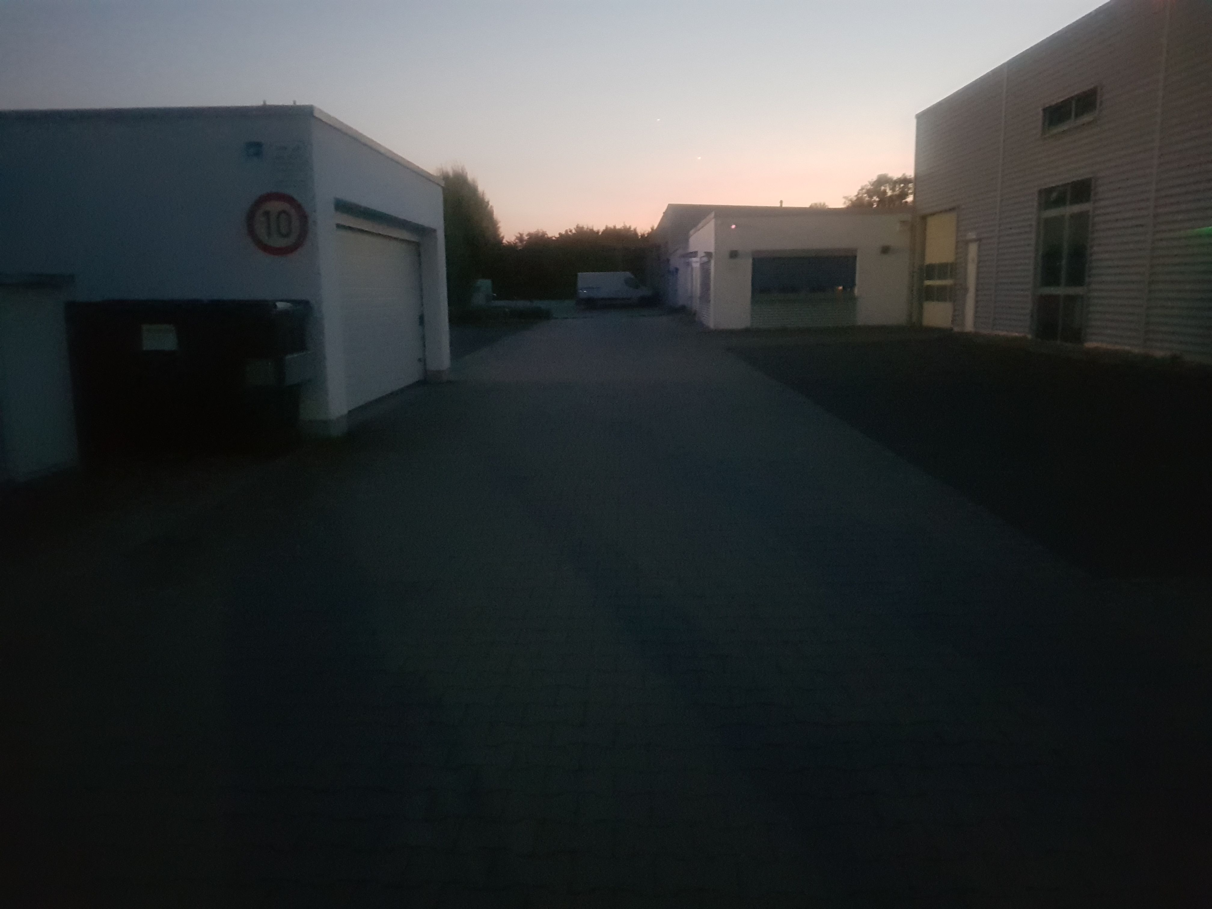

so wie versprochen habe ich paar Bilder geschossen von den beiden nachtbrennern.
@herbertR @g36

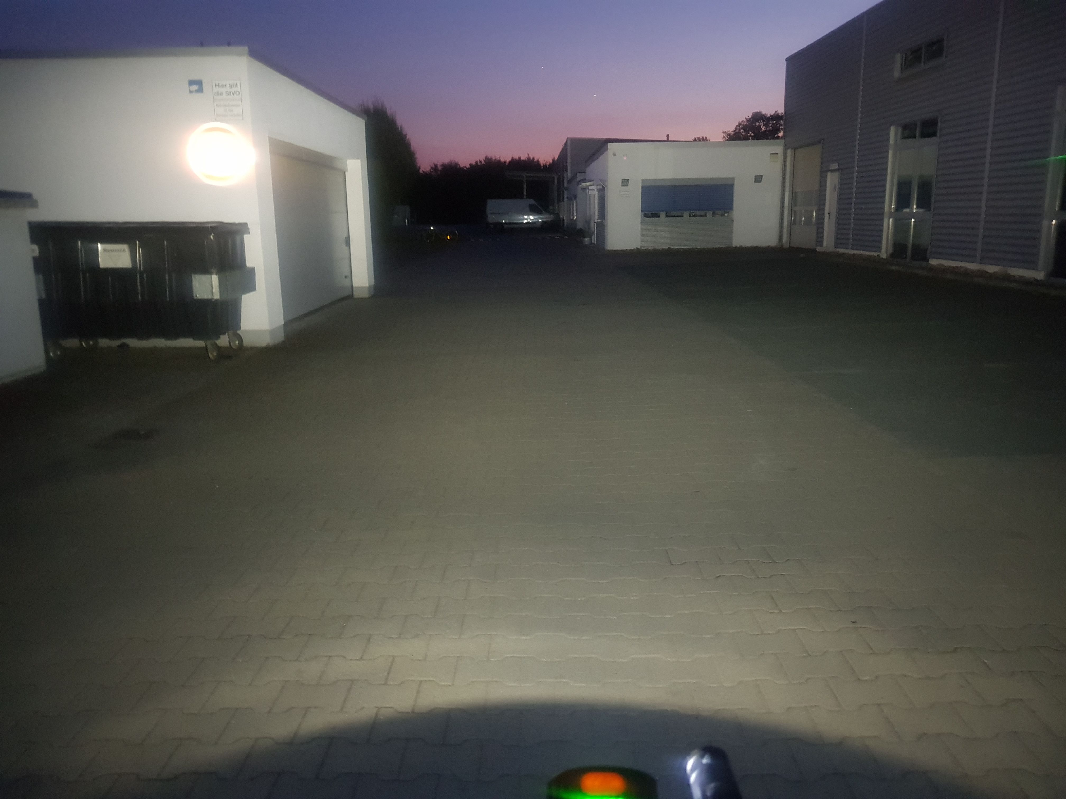

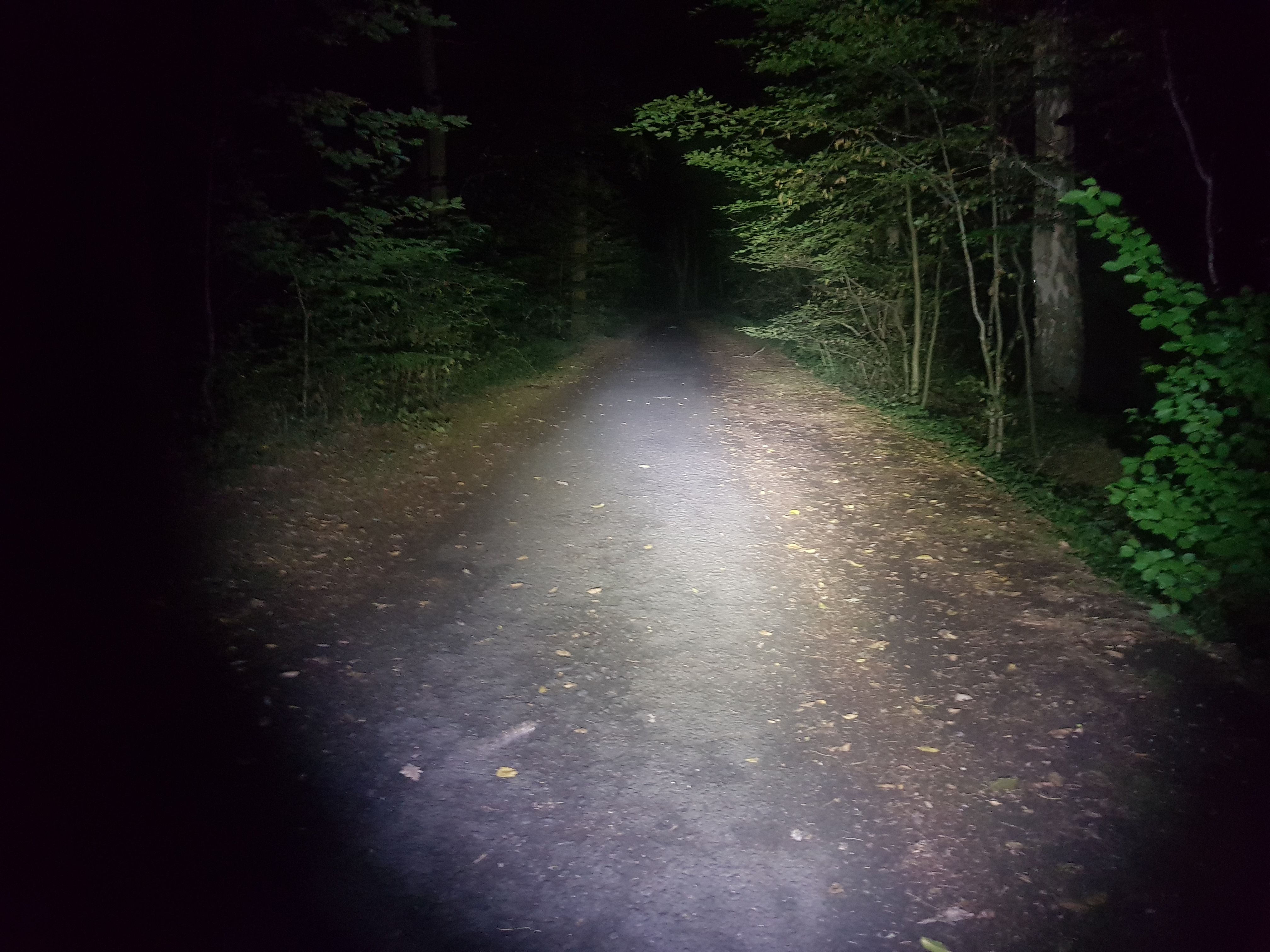

und jetzt kommt der waldabschnitt wo es stockdunkel .
im großen und ganzen finde ich die outbound besser ich seh links und rechts von mir mehr als genug und die Reichweite ist sensationell im großen und ganzen war es die Kohle und 17 Tage warten es wert .
die nitecore hat dein laserschwert Vorteil man kann echt gefühlt bis zum Ende des Waldes ein Loch einbrennen und beide zusammen machen die Nacht zum Tag ich bin rundum sehe glücklich die 300 und paar zerquetschte waren es echt wert .

die outbound scheint ja nicht weit zu strahlen, aber ist die trail, dafür wird es gut sein. ich fahre auf straße stvzo + wenn nötig zuschaltblender.
geht mehr in die Breite denke mal die Road Version ist gebündelter als die trail und streut nicht so.
die ec23 von nitecore brennt gerade aus loch in die nacht aber beides zusammen ist echt ein gutes duo der eine sorgt für die Breite der andere mehr für ferne eierlegende wollmilchsau gibt's glaub ich so nicht in der kompakt Version für Fahrräder.

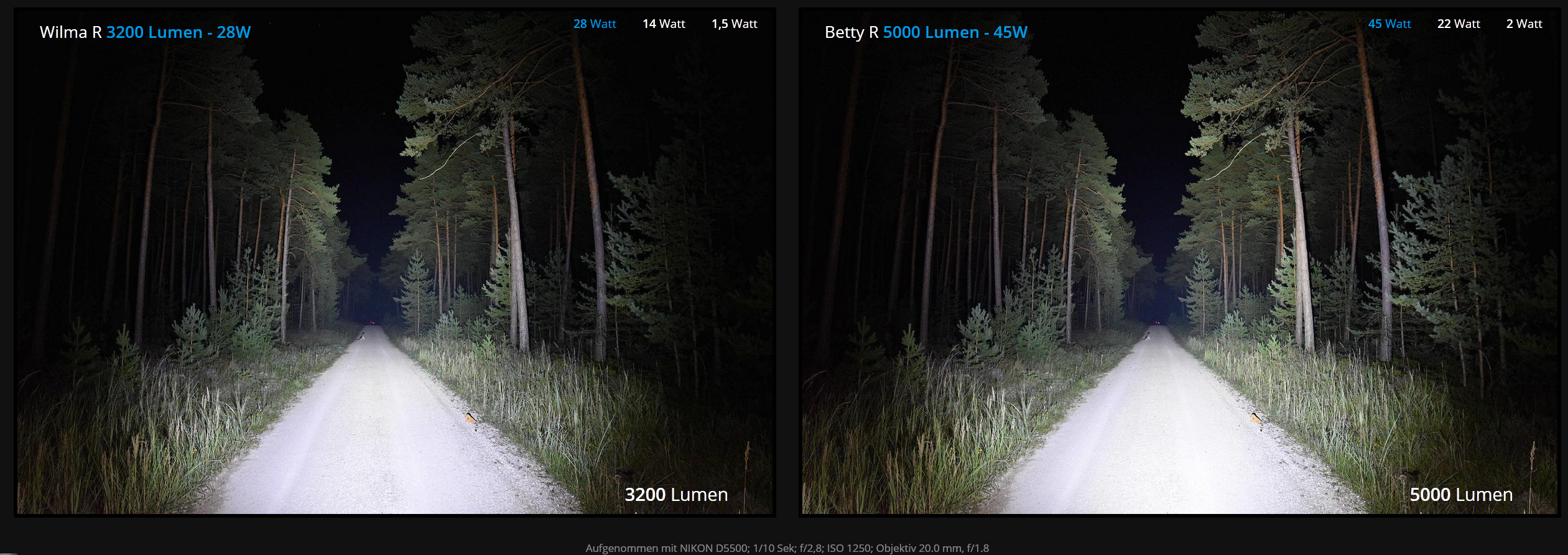

lupine betty?
da das bild sehr verzerrt wirkt als ob da kaputte linsen drin sind, oder ist das lichtbild wirklich so kaputt?
hab ich mir versuch von der breiten ausleuchtung in nem video was aussagekräftigeres zu finden.
video zeigt gleich kleines ausleuchtungsbild wie bei der nitecore von roadrunner.

welche betty ist das? die streifen finde ich etwas "merkwürdig". hat meine 2010er wilma auch so ähnlich. sind daran die optiken schuld? ein tala spill von nitecore und co. ist dagegen sauber.
hab die aktuelleste aus dem bilder vergleich genommen, betty 4500 lumen.
diese streifen/saturnringe die man von billiglampen kennt scheinen bei dieser lampe normal zu sein.
in den 2 videos sieht man es schön, das es kein foto fehler ist.
im video wird das modell R14 genannt.
zu deiner frage ob daran optiken schuld sind.
solche ringe haste nur wenn du falsche optiken auf den falschen LED typ steckst.
passt beides zusammen gibts eigentlich keine ringe.
sieste ja an lampe wo es mit optken keine ringe gibt.
die ausleuchtung ist auf jeden fall wirklich sehr dünn.
