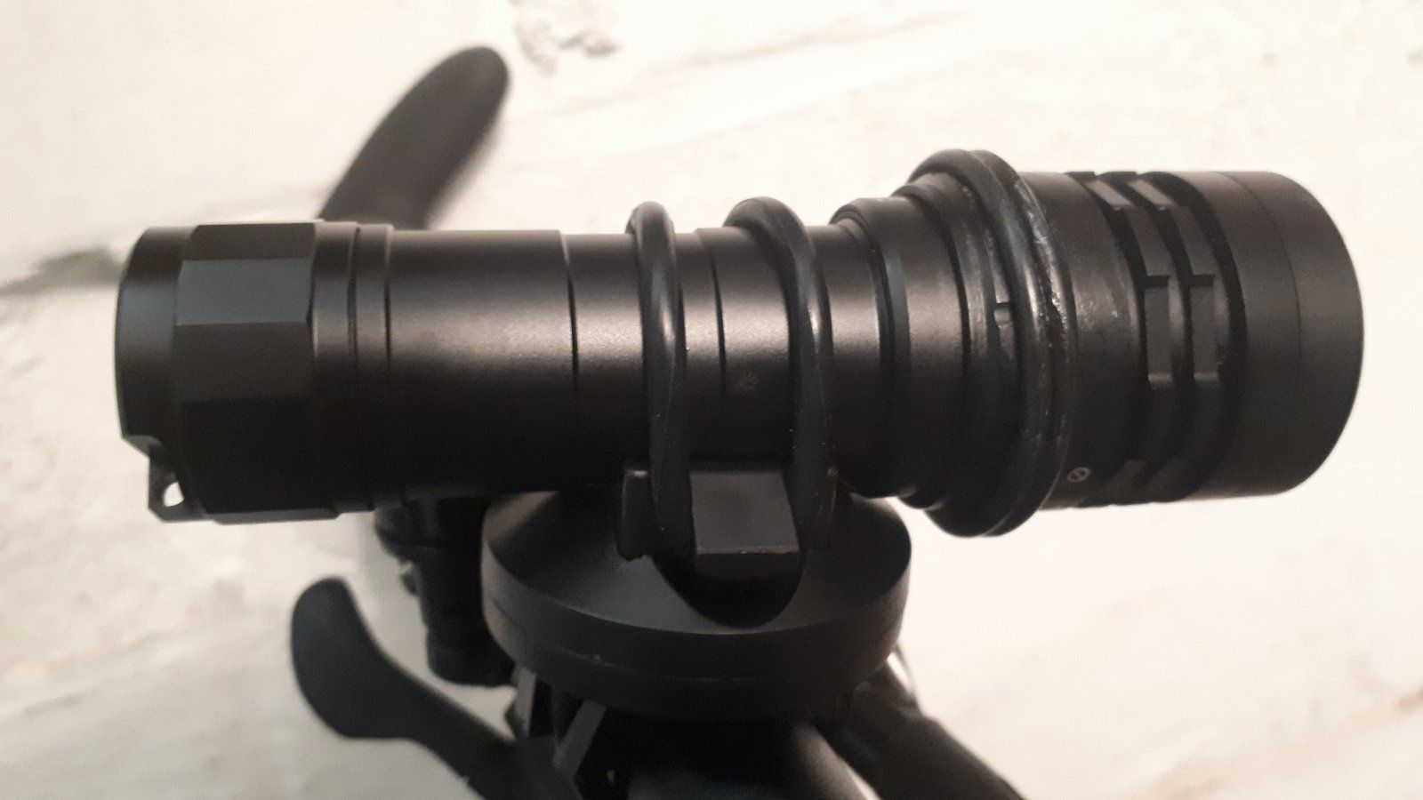

zu halterungen:
im englischen forum sind paar von diesem teil für helmnutzung angetan.
ich würd sie eher ohne nix einfach nur draufmachen.
wie hier oder hier....mit nem klettband oder kabelbindern und gut ist es.
200 gramm sind mir eher zu schwer für den helm, ich würd sie eher am lenker nutzen und am helm was leichtes.
technisch die interessanteste lampe am markt im moment find ich die sofirn SD05, die konstant 1000 lumen für 3 stunden aus ner 21700 zelle liefert und kompakter und leichter als die TC20 ist und für nur 20€ verschenkt wird.
Ok, danke für den Tipp. Dann werde ich mir sofirn SD05 für den Helm anschauen.
Fur den lenker hatte ich jetzt für 39 euro die sofron sp36 geordert.
Hatte jetzt lange wegen der Befestigung überlegt und ich will jedenfalls nicht so nen komischen doppelsteg am lenker anbringen. Sieht aus wie ein schnürfloß.was gabe es da noch für Möglichkeiten?
