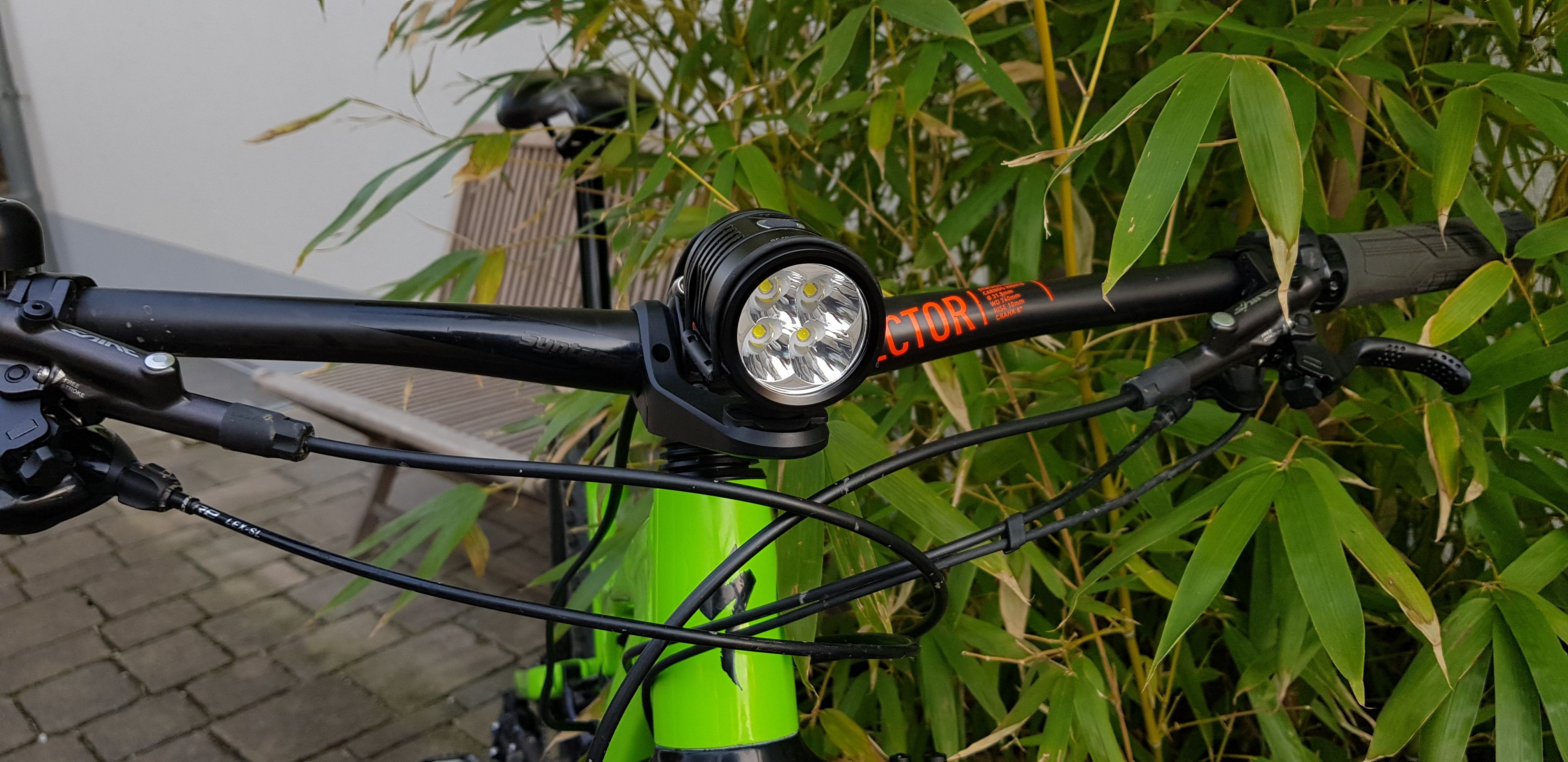

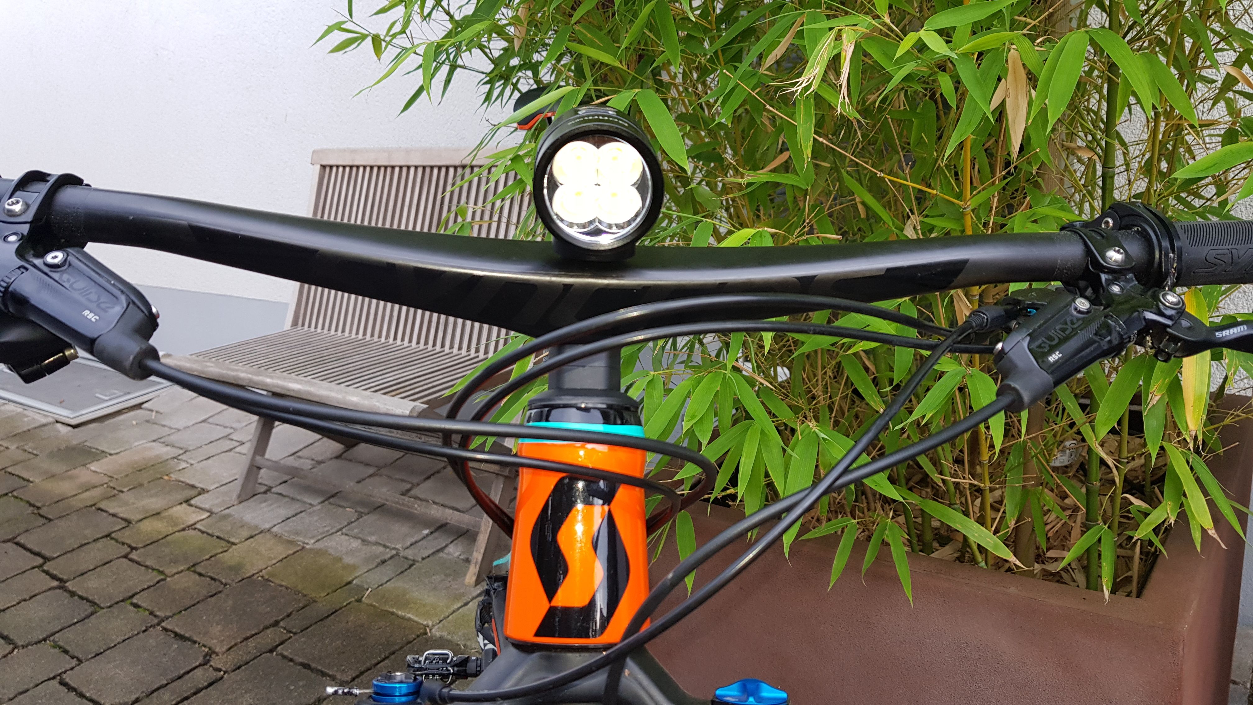

Lupine könnte schon mal langsam ein Update der Wilma und co. nachschieben. Vllt. Ende 2019?
Ich mag meine alte Wilma, wenn ich die mal auspacke. Leuchtbild und Leuchtfarbe sind nicht mehr gut. Die aktuelle Pico (4900K) mit Taster würde mir auch gefallen.
Mmmh - wie alt ist die denn? Ich hab mir damals ne 2800 lm geholt und dann nachher nochmal mit der 3200 lm Platine mit 4400 Kv nachgebessert. Das "Warm" Licht bringt wesentlich besseren Kontrast. Das das jetzt über die Jahre irgendwie schlechter geworden wäre, kann ich nicht behaupten. Die Reflektoren sehen auch noch einwandfrei aus. Und ich benutze sie im Winter relativ häufig, da ich durchfahre.
Die Remote hatte bei mir noch keinen "Haben will" Reflex ausgelöst, da man da auch nur linear durch die Modi durchschalten kann. Dafür dann noch ein Teil, was man immer extra ans Rad dranbasteln muss (Rad steht nicht nur zu Hause in der Garage).
Dann hat die Wilma noch als Einzige 26° Ausleuchtwinkel, was ich als sehr angenehm empfinde. Deswegen fällt auch die neue Blika raus, da nur 22°. Obwohl ich mit der Leuchtstärke wahrscheinlich auskommen würde.
An meiner jetzigen Wilma stört mich primär der dicke O-Ring Halter, wodurch sie recht hoch aufbaut
von 2010. Hat nur 17°
so hoch baut ein O-Ring nicht auf. Nachteil: Bewegt sich beim Tasten drücken. Die Wilma sieht immer noch schick aus.
Ah ok. Dann wäre ein leichtes Update sinnvoll. Mit dem Drücken habe ich aber keine Probleme. Ich umgreife die Lampe immer. Sprich Daumen drunter und dann mit Zeigefinger drücken.
Die neueren Platinen scheinen aber dann weniger zu altern. Das wärmere Licht bringt es wirklich.
hank baut jetzt ne 18x SST-20 lampe in nem noch solidem formfaktor.
er lässt sich zwar irgendwie nicht zu nem stativgewinde überreden, damit man daraus sehr leicht ein trail rad-stecklicht machen kann.....
aber immerhin 18x wechselbare single optiken= jeder kann sich seinen ideallen beam zaubern.
beispielsweise 6x spot linsen, 6x streu linsen und 6x eliptisch.......

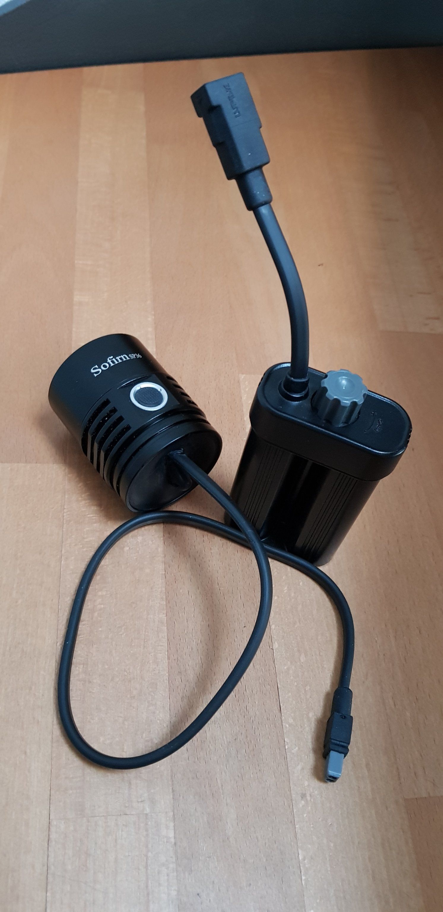

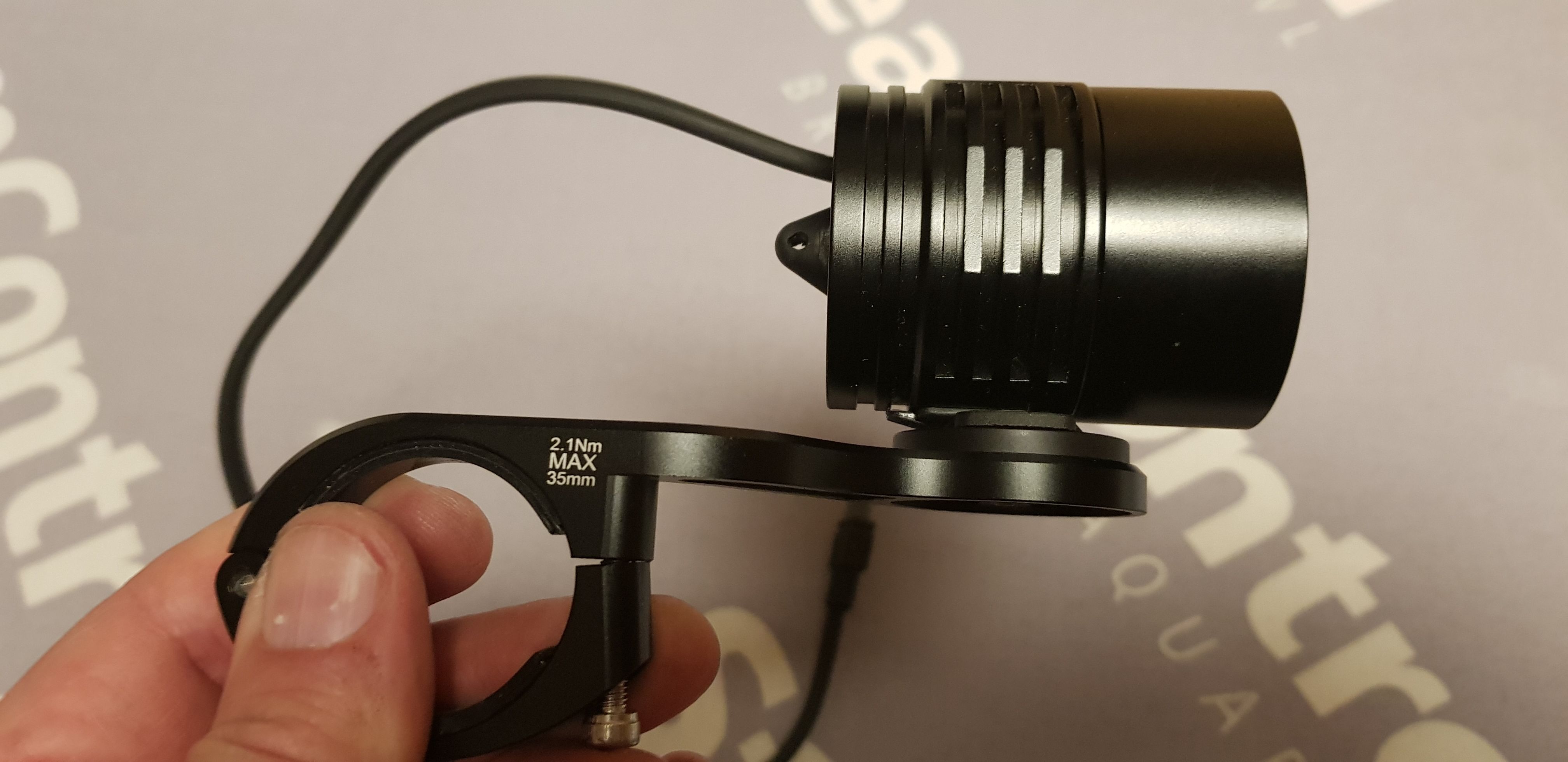

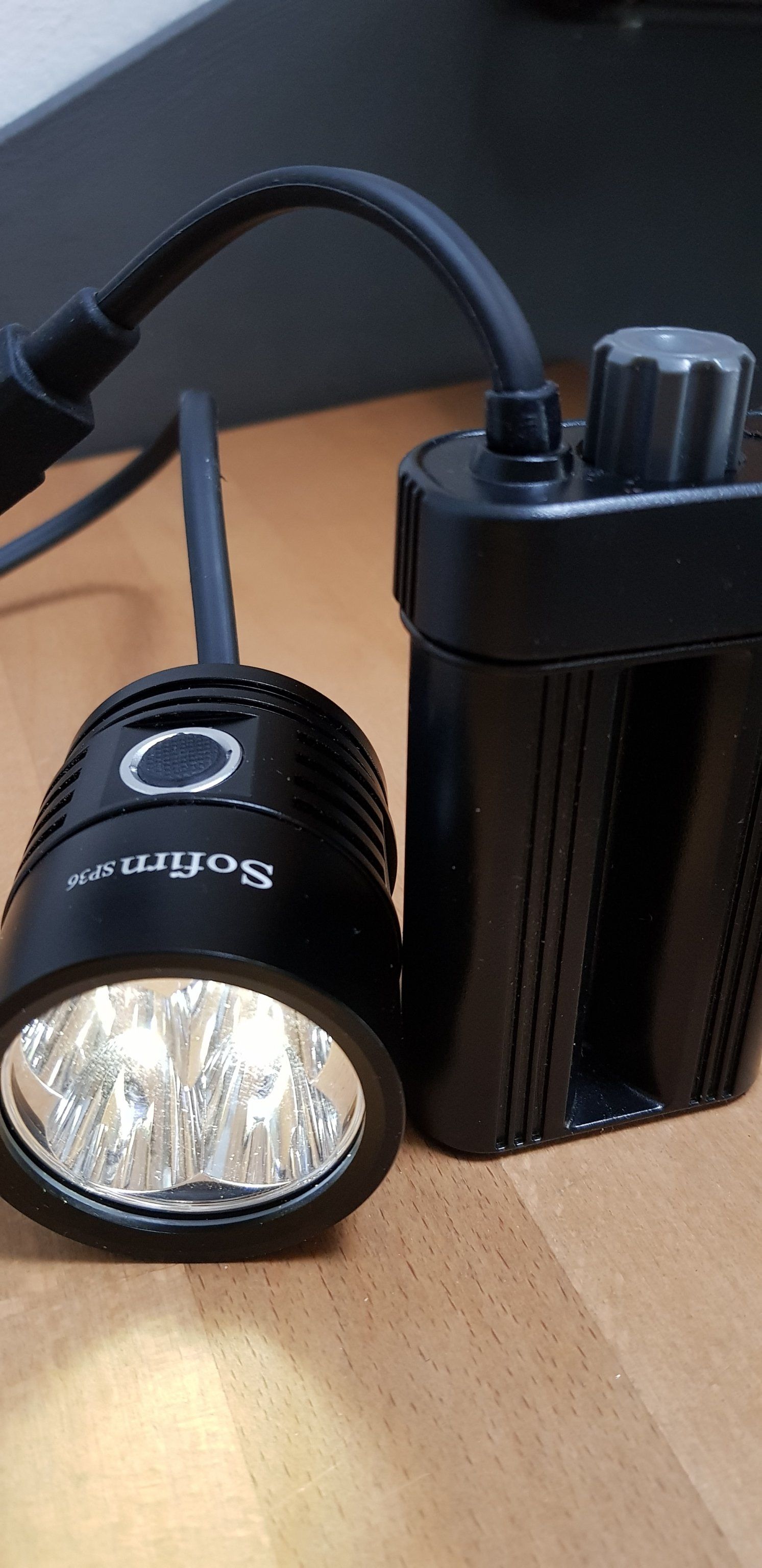

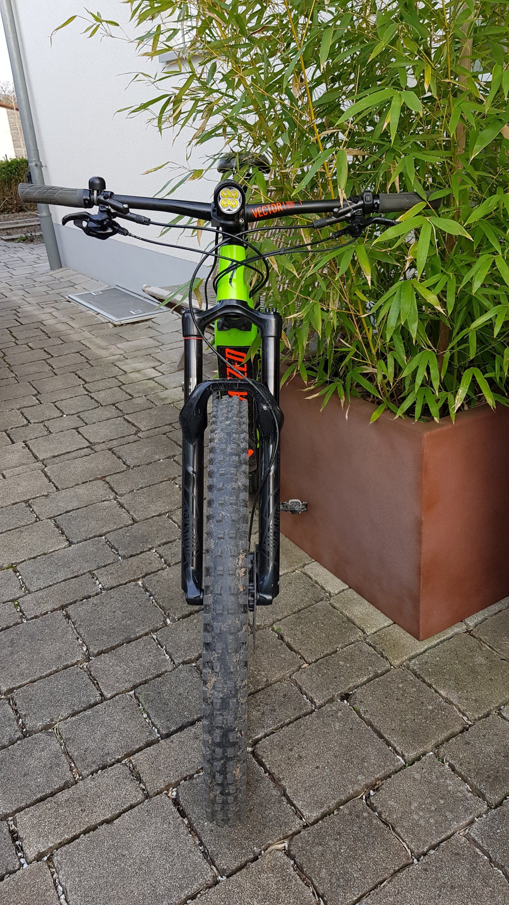

So die Sofirn SP36 ist umgebaut. Finde Sie schaut recht clean aus. Alles ohne Probleme entfernbar und somit innerhalb 30 Sekunden wieder als Taschenlampe zu verwenden. Der Kopf wiegt 200gr. und macht sich am Lenker richtig gut.

ich hatte so nen aufbau mit der BLF Q8 gemacht, quasi das gleiche nur dickerer lampenkopf.
war mit zu wuchtig in summe.
der lampenkopf der D18"sieht man hier im vergleich" ist ein ganzen stück kompakter als der von der SP36.
werd vermutlich noch diesen monat ne D18 kaufen und auch wieder nen bike lampenkopf draus machen.
@Scottcarbon
ich würd da bessere stecker und kabel verwenden, das macht vor allem auch bei FET treibern deutliche unterschiede.
kannst auch leicht vergleichen mal dickes kabel">1mm" von nem akku an die lampe und vor ein luxmeter"handyapp tuts auch" und dann diesen"molex??" von dir dagegen und mit selber einstellung vors luxmeter.
oder mit nem Flir sieste das problem auch sofort.
dickes kabel+XT30 stecker macht nen großen unterschied, ich hab für die Q8"gleiche lampe" ein 16AWG kabel genommen gehabt.;)
Die entsprechenden Kabel und Stecker habe ich zuhause. Allerdings habe ich die aufwandsarme Lösung mit dem Lupine Alpha-Kabel gewählt. Dachte wegen ähnlicher Leistung... aber ist ja eher Treiber abhängig.
Werde es erstmal so einer Testphase unterziehen und eventuell umbauen. Habe ja noch Kupferdichtinge und einen Abflussstopfen ;-)

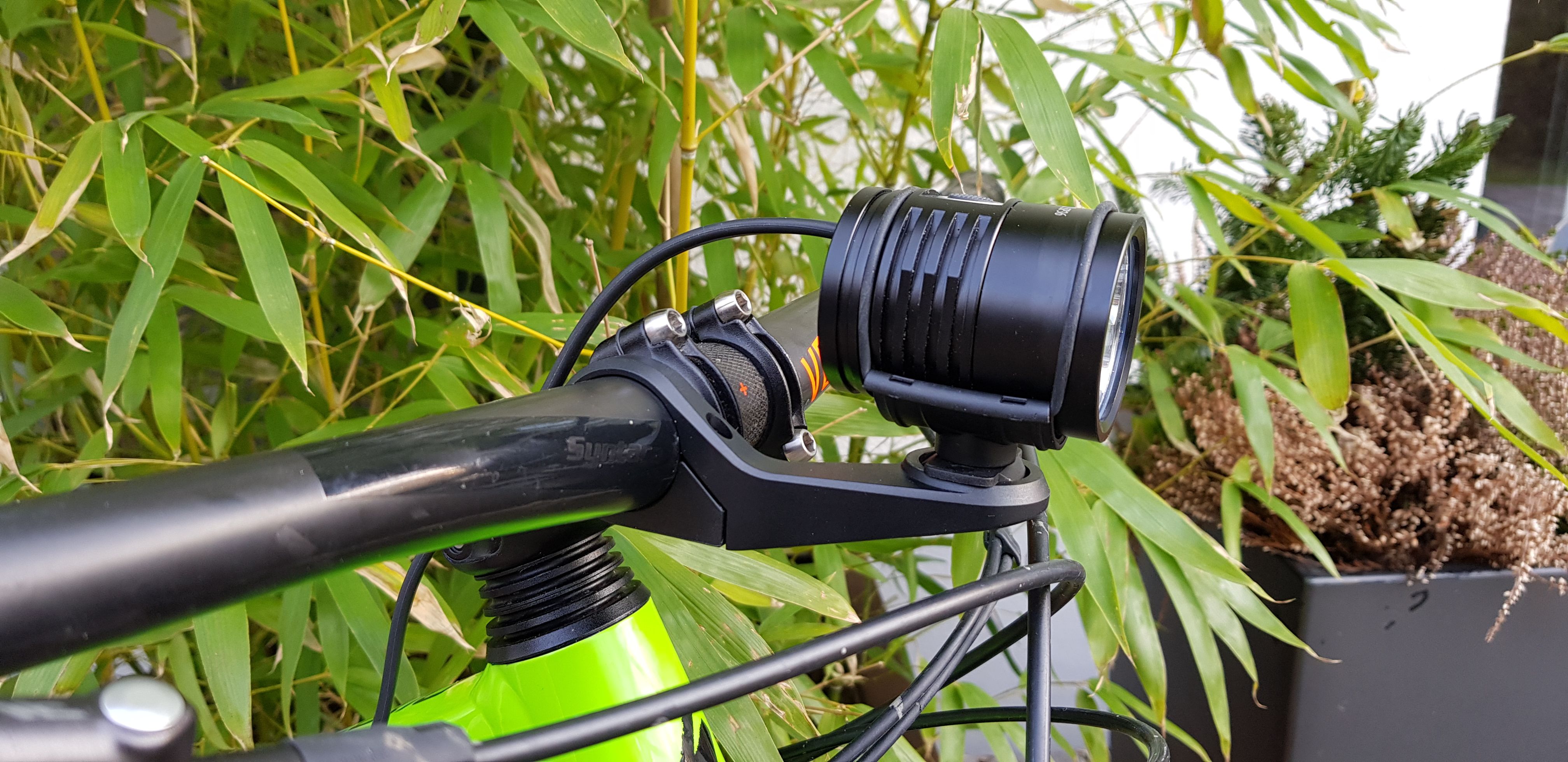

Wobei beim Halter die Möglichkeit besteht Kabelbinder zu nutzen - Öffnungen sind vorhanden. Mit der kompletten SP36 würde ich so nicht ins Gelände gehen wollen. Wirklich schade, dass ein Gewinde fehlt.
Oh Mann, eine kleine Bohrung ist ja vorhanden ;-).
Der Halter von Magicshine aus England zu einem guten Preis hat viele passende universelle Garmin Mounts inklusive. Also direkte Montage eines Halters am Lampenkopf ist kein Problem.

Es gibt sein ner Weile die auch die Sofirn SP36S.
Ich weis ned ob der 30% gutscheincode noch funktioniert"SofirnSP36S "
kurz History:
auf bitte der Lampen Community BLF kam ne kompaktere BLF q8 in der form SP36 von Sofirn raus.
aufgrund von Verbesserungs wünschen kam die Zwischenversion SP36 BLF raus.
Die Aktuelle Version mit allen Verbesserungen ist jetzt die SP36S.
Die wichtigsten Unterschiede:
SP36=NarsilM software+ einfache XP-L LEDs
SP36 BLF=Anduril software+Ausgewählte Samsung LH351D hoch CRI LEDs
SP36S=Sofirns angepasste Anduril Firmware+Samaung LH351D 5000kelvin hoch CRI LEDs+ Verbesserte Ladeelektronik in der Lampe

hast eigentlich ein Loch unten Reingemacht oder wie ist die Halteplatte am Lampenkopf fixiert?
PS: schön umgesetzt.:daumen:
Danke für den Daumen.

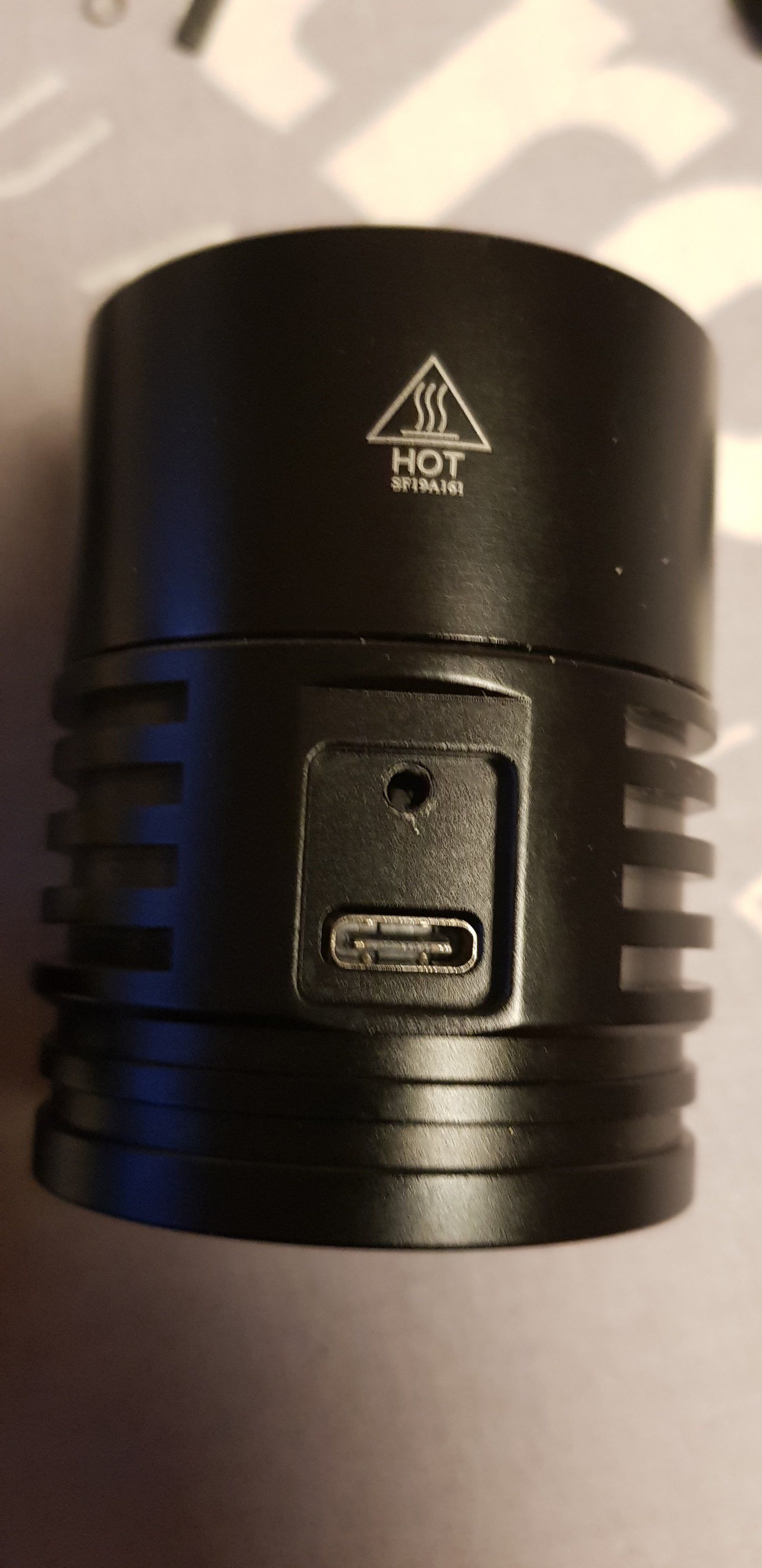

Ich habe ein Gewinde in das vorhandene Loch für die Befestigung der USB-Gummidichtung geschnitten. Die Garminplatte habe ich so beschliffen, dass sie verdrehsicher in der Vertiefung der Gummidichtung Platz findet und abdichtet. Jetzt brauche ich nur eine schönere Lösung für den Deckel. Werde das Kabel direkt am Lampenkopf anlöten und nach einen sauberen Verschlussdeckel aus Alu suchen. Leider kann man vom Rest der Lampe nichts ohne Bearbeitung verwenden und eine Drehmaschine habe ich auch nicht. Sollte zudem schwarz eloxiert sein.
