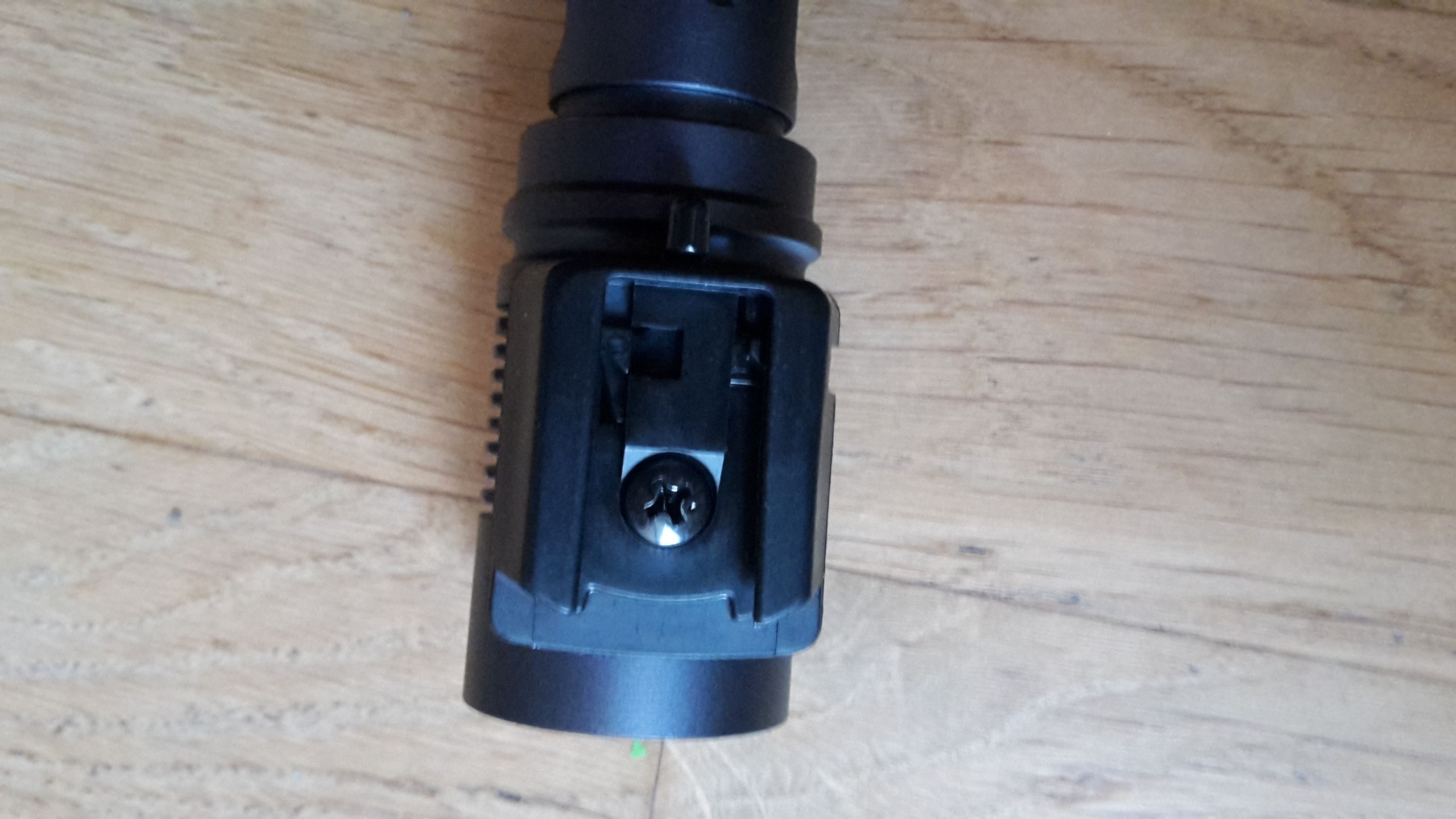

da die Q8 ein stativgewinde hat musste ich das nicht, aber ansonsten hätte ich mir so aus der Q8 die dicker ist ein radstecklicht gemacht.:D

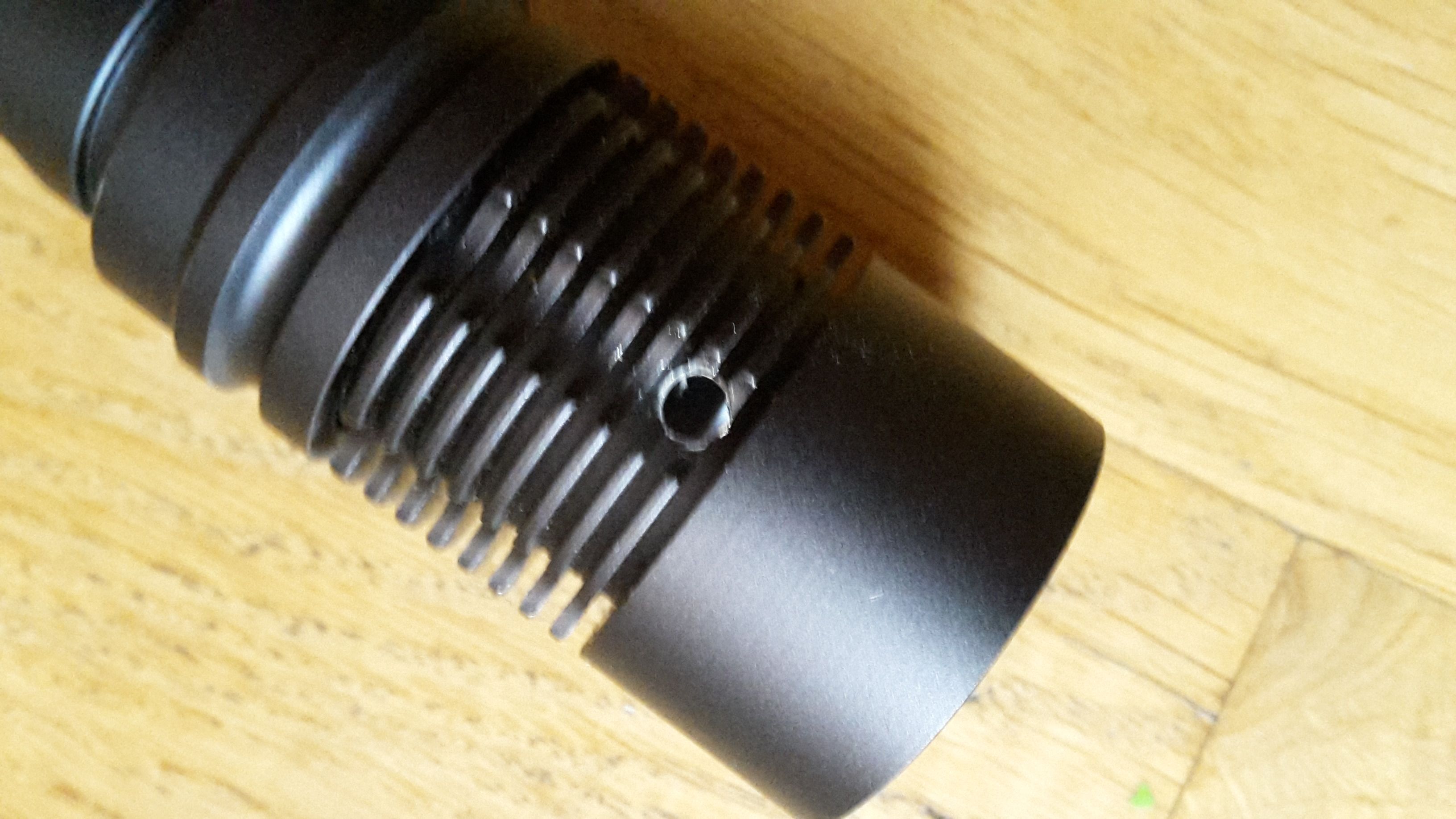

andere lampen bau ich direkt um:
bezel runter und reflektor raus, knapp über der LED ein 4mm loch rein, dann die schraube von der cateye platte durch und mit mutter von innen verschraubt.
zuletzt reflektor wieder rein und bezel zugeschraubt, fertig ist das biketrail stecklicht.:D
hat an 5 lampen diese platte drauf darum kann ich nach herzenlust täglich eine andere ans rad klipsen.

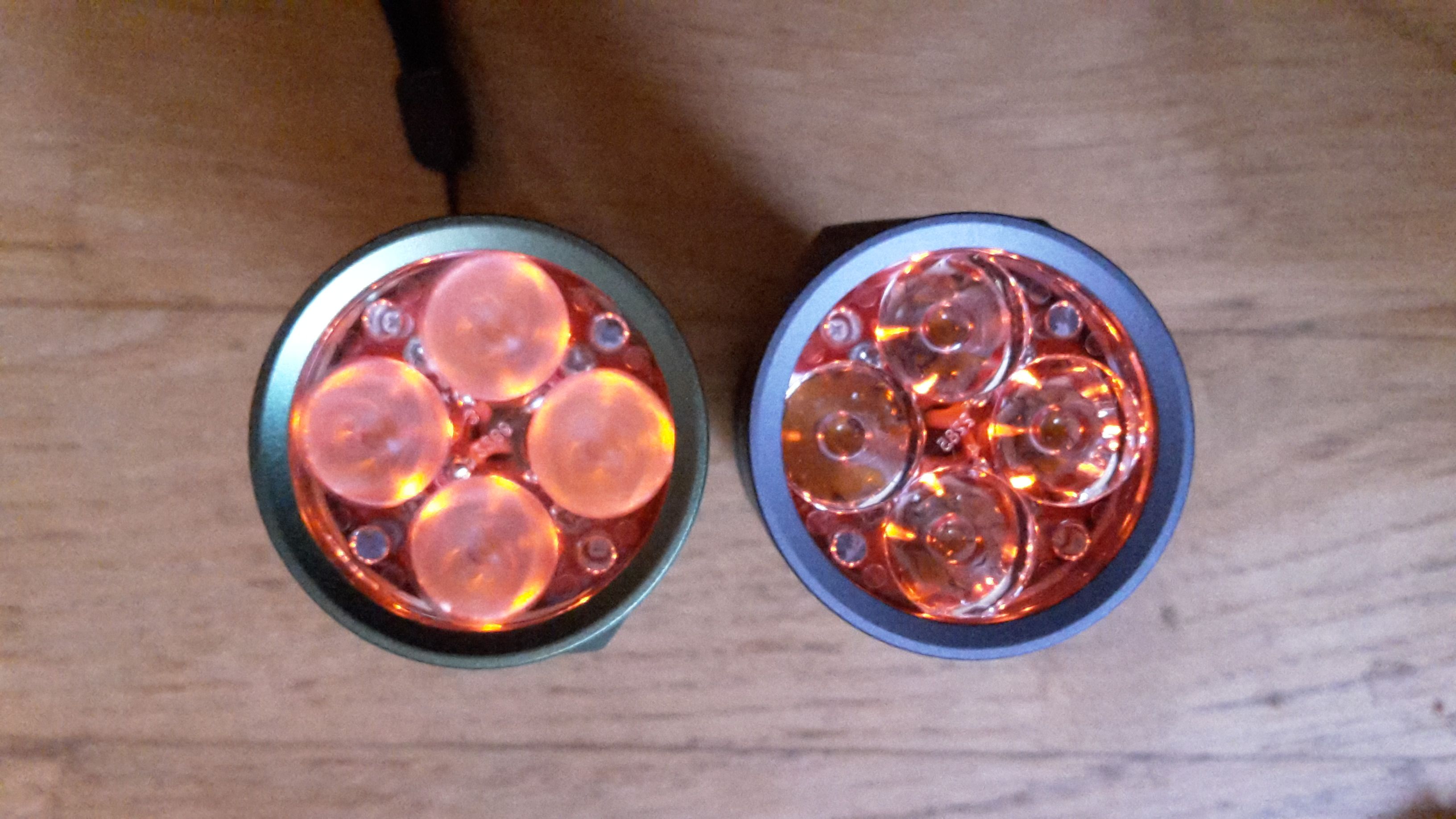

dann noch zur D4S, die angie S ist mir fürs rad doch zu spotlastig drum die angie M verbaut, jetzt richtig perfekte ausleuchtung für ne traillampe.
und meine mixed LED sonderversion + die 2 lampen für meine freunde sind auch gekommen.....

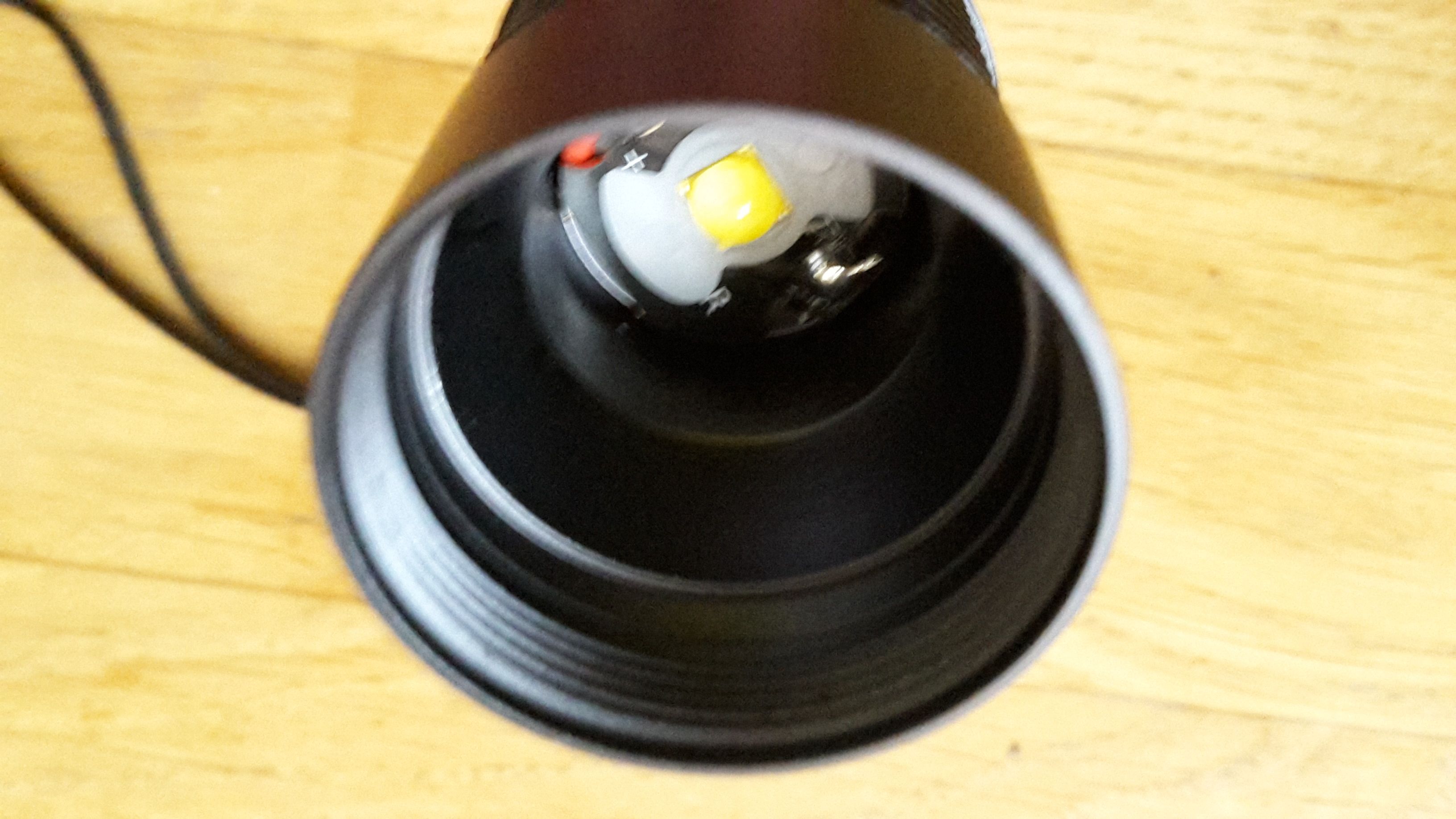

Meine SP36 ist gestern angekommen.
Schönes Leuchtbild,gute Reichweite und eine für mich angenehme Leuchtfarbe. Aber schon eine Herausforderung die gescheit am Lenker zu befestigen. Gegenüber meinen bisherigen beiden Bike Lampen mit Cree LED's nochmals eine Verbesserung.
Mit der Programmierung habe ich gerade angefangen. Ich möchte ein paar Stufen haben, damit ich definierte Laufzeiten reproduzieren kann.
Was mir aber gar nicht gefällt ist, dass ich die Verschlusskappe zum Ausschalten der Lampe lösen muss. Da die Federplatte jedoch mit dem Gehäuse verschraubt ist, heißt das für mich, Lampe öffnen und Schrauben lösen. Das ist doch wohl nicht ernst gemeint, oder?

Es reicht doch das Batterierohr um eine Viertel Drehung zu lösen, im Prinzip wie bei anderen Taschenlampen auch, nur halt bei der SP36 vorne am Lampenkopf. Aber ich habe auch erst mal hinten aufgeschraubt und blöd geschaut, als ich die Batterien einlegen wollte. :D
Lenkermontage bin ich auch gespannt, insbesondere ob man das so wackelfrei bekommt, dass es trailtauglich ist.
Ich habe große Probleme gehabt, die Lampe überhaupt aufzuschrauben. Der hintere Deckel ging erst nach mehreren Versuchen mit sanfter Gewalt auf, den Lampenkopf hab ich bis jetzt nicht ab bekommen.
Ich hab das Teil jetzt tatsächlich noch in den Schraubstock spannen müssen. Unglaublich wie fest die zugedreht war.
Gut, eine viertel Umdrehung reicht, dann ist sie aus. Damit kann ich leben.

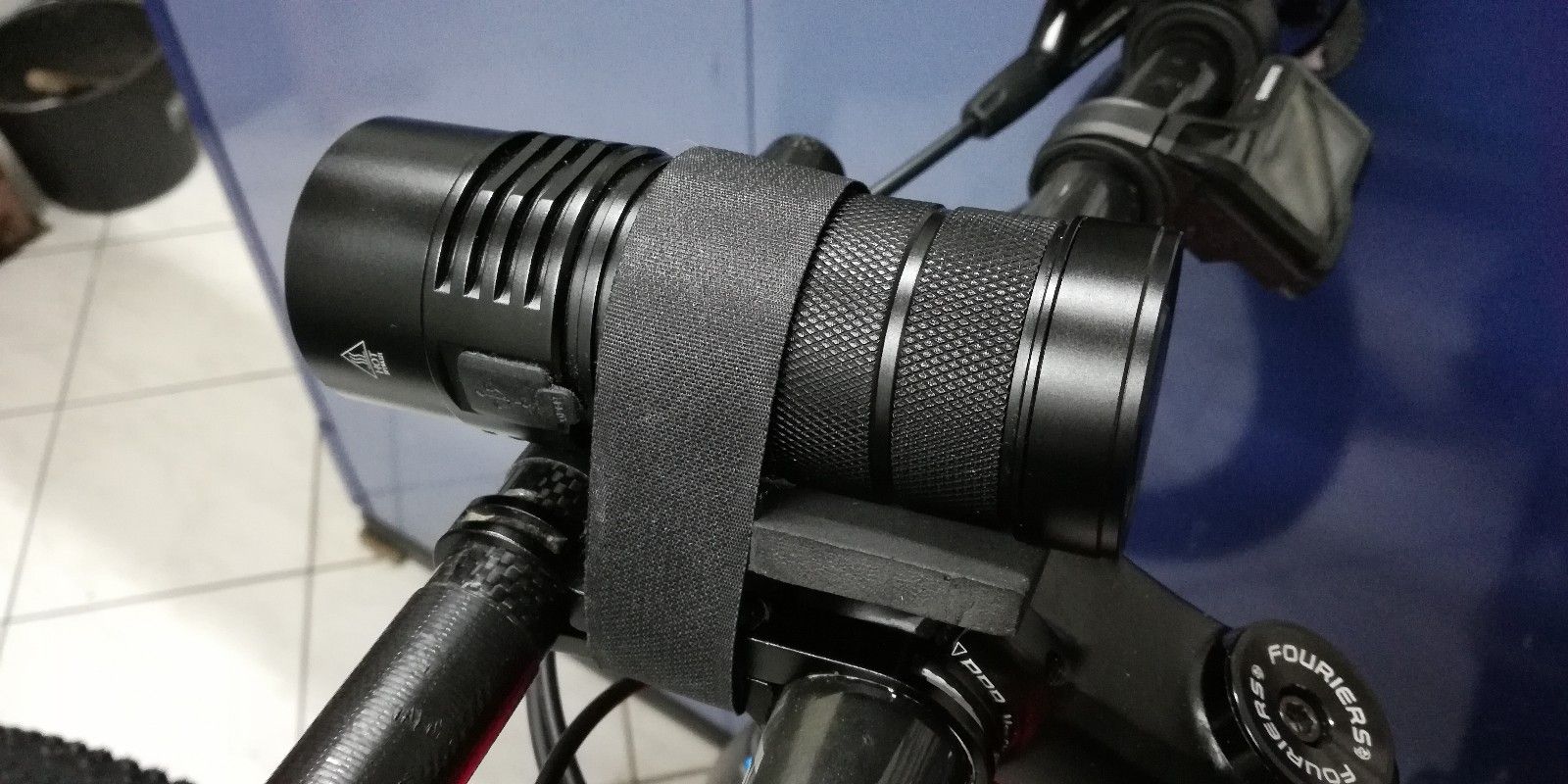

Zur Befestigung der SP36...
Mein Halter ist nach wie vor nicht eingetroffen, also habe ich einfach die Lampe über den Vorbau gelegt (mit weicher Unterlage) und mit Klettspannern festgeszurrt. Funktioniert hervorragend.
Klettband und Formstück aus hartem Schaumstoff wäre auch mein erster Versuch. Allerdings unter Zuhilfenahme der o. a. Lenkererweiterung, an der aktuell noch die dann nicht mehr benötigten Lampen montiert sind. Die kann man heben und senken und so den Leuchtwinkel exakt einstellen.

das man am lampenkopf aufschraubt haste ja schon rausgefunden.:D
falls das gewinde wirklich nicht gefettet ist, bishen vaseline druff.
ansonsten wie oben geschrieben, das gewinde leicht aufdrehen 1/4 umdrehung schon haste nen mechanischen lock off.

haste die emisar D4S gekauft?
wenn es um die geht, ich hab die angie M linse dafür von RS."gibts da halt nur im doppelpack"
https://uk.rs-online.com/web/p/led-lenses/7861596/
mit der linse triff die ausleuchtung fast zu 100% meinen geschmack.:D
SST-20 und S linse ist fürs biken zu spottig, andere LEDs waren für mich keine option da mir besonders diese wichtig waren.
als taschenlampe genutzt ist die S linse mit SST LEDs mir dann lieber.
Ja, ich habe auch die Emisar D4S mit SST-20 high CRI 3000K gekauft. :spinner: Danke für den Link zur Optik.
Versand der D4S ging ziemlich schnell. Die Lichtfarbe finde ich im Innenraum super schön. Beim Biken kann ich es noch nicht wirklich sagen, bin erst einmal und noch keine Trails gefahren. Jedenfalls ist aber die Größe perfekt für den Lenker!
Mein Eindruck ist auch, dass das natürlichere Licht (im Vergleich zur sehr kaltweißen Piko) die Augen schont. Aber mal sehen...

hier kannste noch SST-20 mit 4000K und D4S mit ner 3000K"angie-M" sehen.
das 3000K fürs auge bishen anders ausschaut sieste ja selber bei dir, meine kamera mag warmweißes licht nicht und zeigt es immer bishen übertrieben.:rolleyes:
und dein eindruck ist ne bekannte tatsache, das kaltweißes licht sehr hohe blaupeaks hat und speziel diese stress verursachen.
auch ist es immer penetrant aufdringlich"blendend", dadurch entsteht der effekt des heller wirkens als es eigentlich ist.....
keiner mit gesundem hausversatand will nach der arbeit wenn er ne gemütliche ausfahrt macht von licht einer lampe gestresst werden und dann noch kopfschmerzen kassieren.....:D
ist ja auch einer der gründe warum ich 3000K lieber verwende.
die gezeigte 4000K version aus dem screenshot sieht für die augen auch so richtig genial aus.

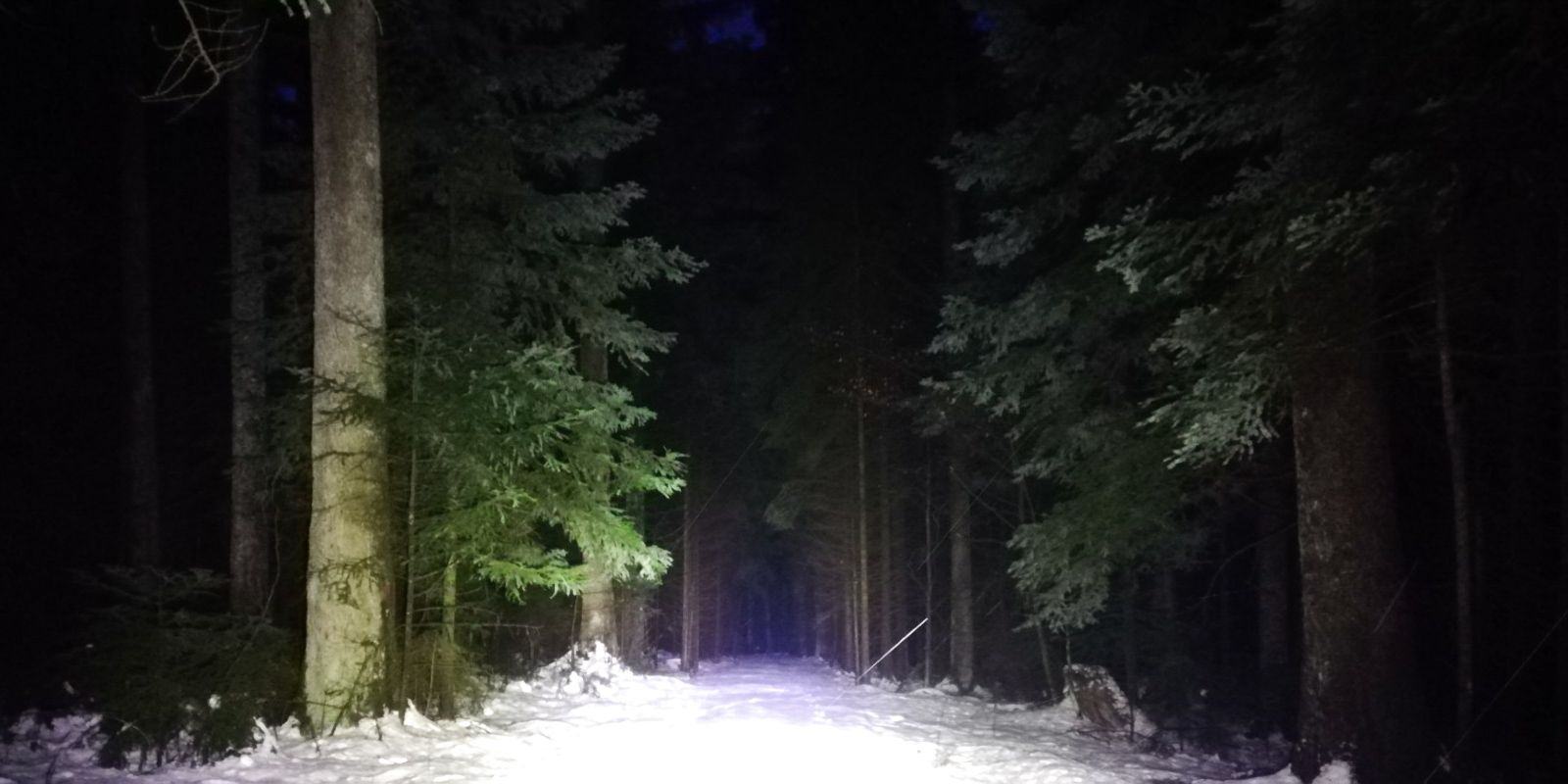

Heute morgen erste Ausfahrt mit der SP36
angenehme Lichtfarbe, gute Reichweite, gute Randausleuchtung, deutlich besser als ich es bisher hatte. Für den Nahbereich, bis etwa 2-3m vor dem Rad, bleibt wie bisher mein Nahlicht, wenn es den eng wird. Man kann eben nicht alles haben.
Aufnahme mit Handy und Lampe etwa auf 70-75%? Ich habe sie hochgefahren und dann kurz zurück. Temperaturmäßig völlig unauffällig, nicht mal handwarm. Bei der Witterung nicht verwunderlich.

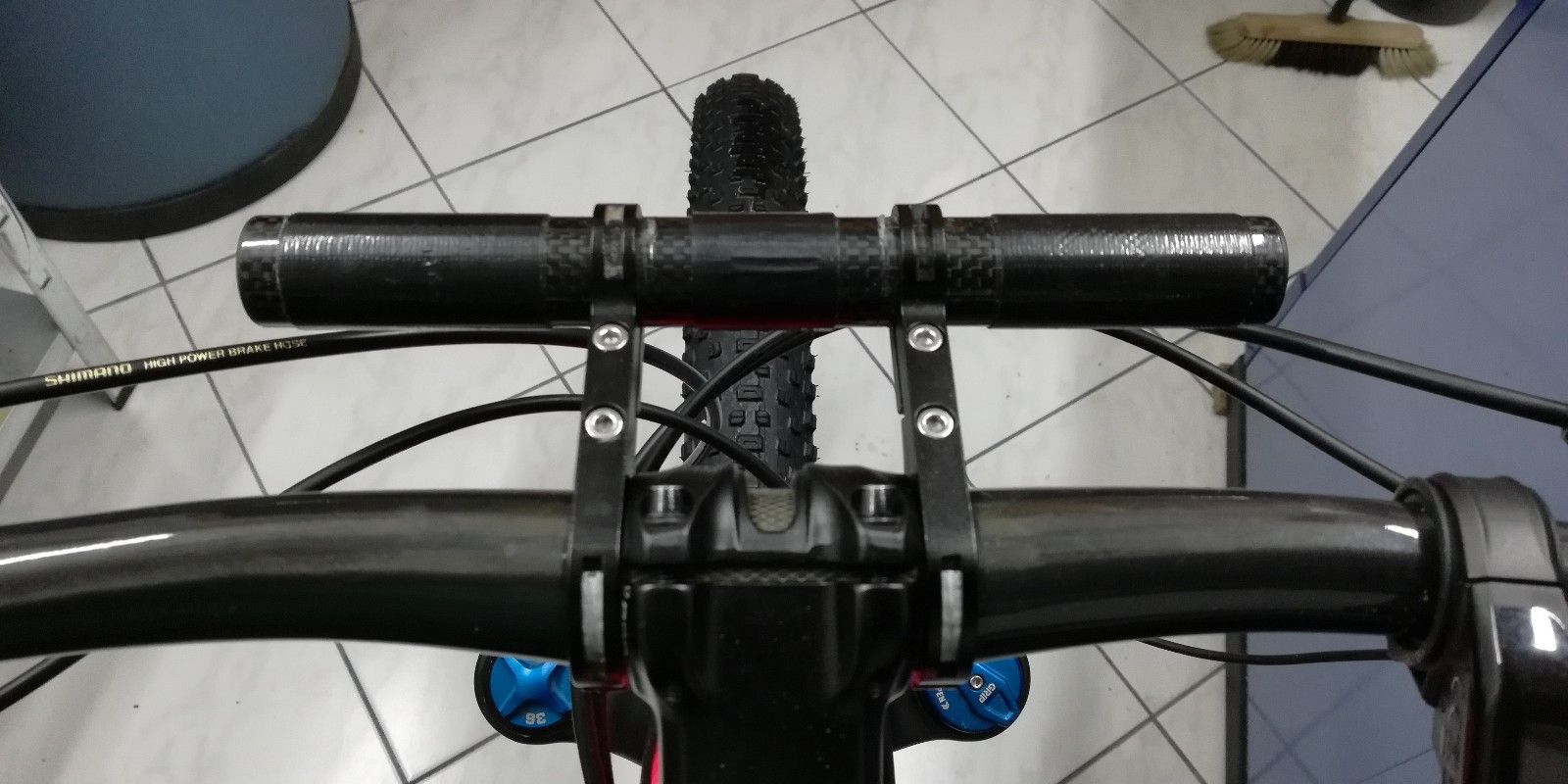

Schaut gut aus! Wie hast du sie denn jetzt befestigt? Ich habe es mit dem Twofish Halter versucht, viel zu wackelig.
Vorbau würde mit etwas Tricksen wohl gehen, aber nicht an meinem Trailbike mit 35mm Vorbau.
Da habe ich leider das Gefühl, dass es schwierig bis unmöglich wird, das Ding wackelfrei an meinen 35mm Lenker zu bekommen :(.
Zum Teil noch provisorisch, wird aber letztlich so sein. Ist noch nicht ganz sicher, da unter Umständen die Möglichkeit besteht, dass sie nach vorn heraus rutscht.

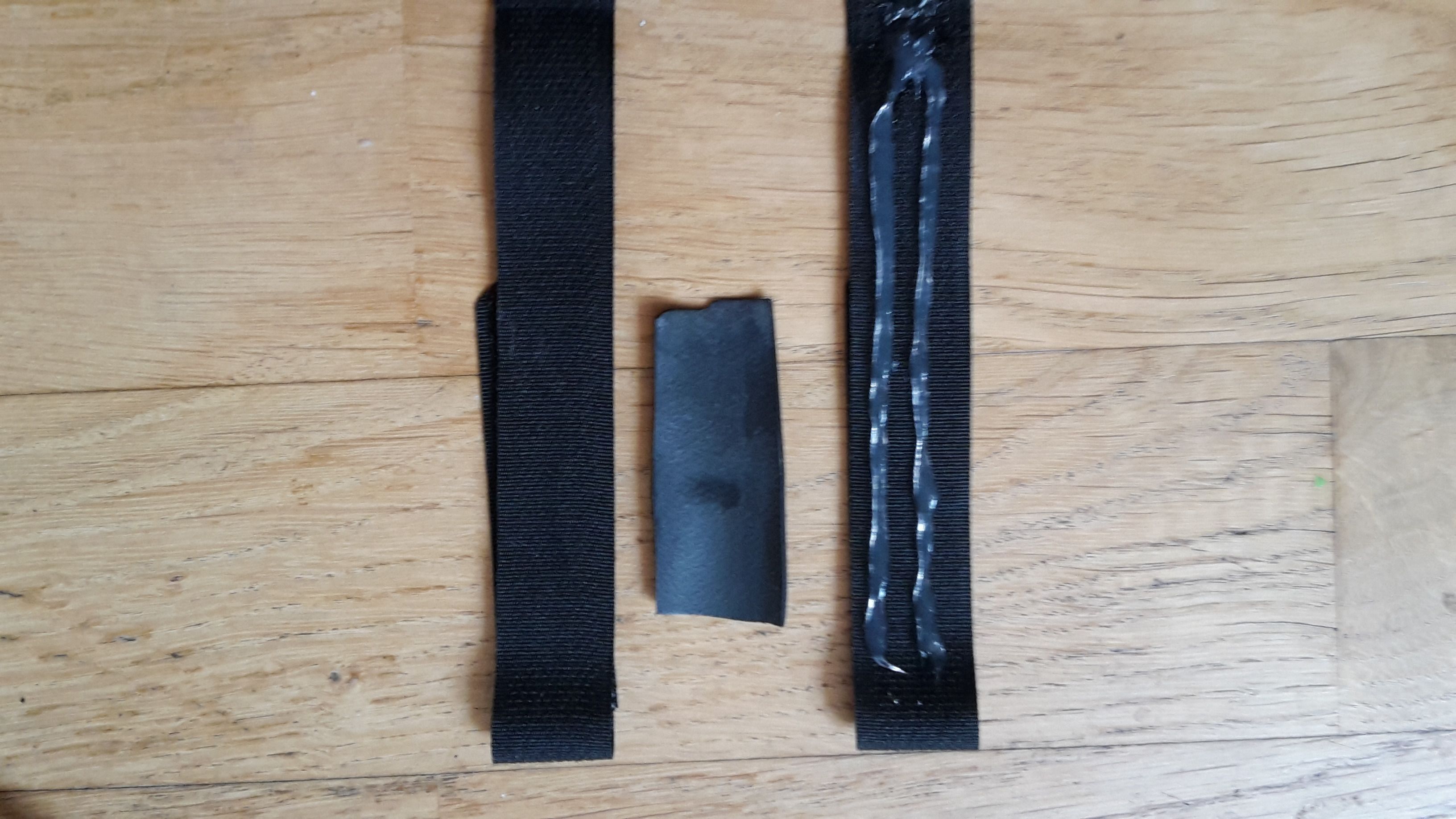

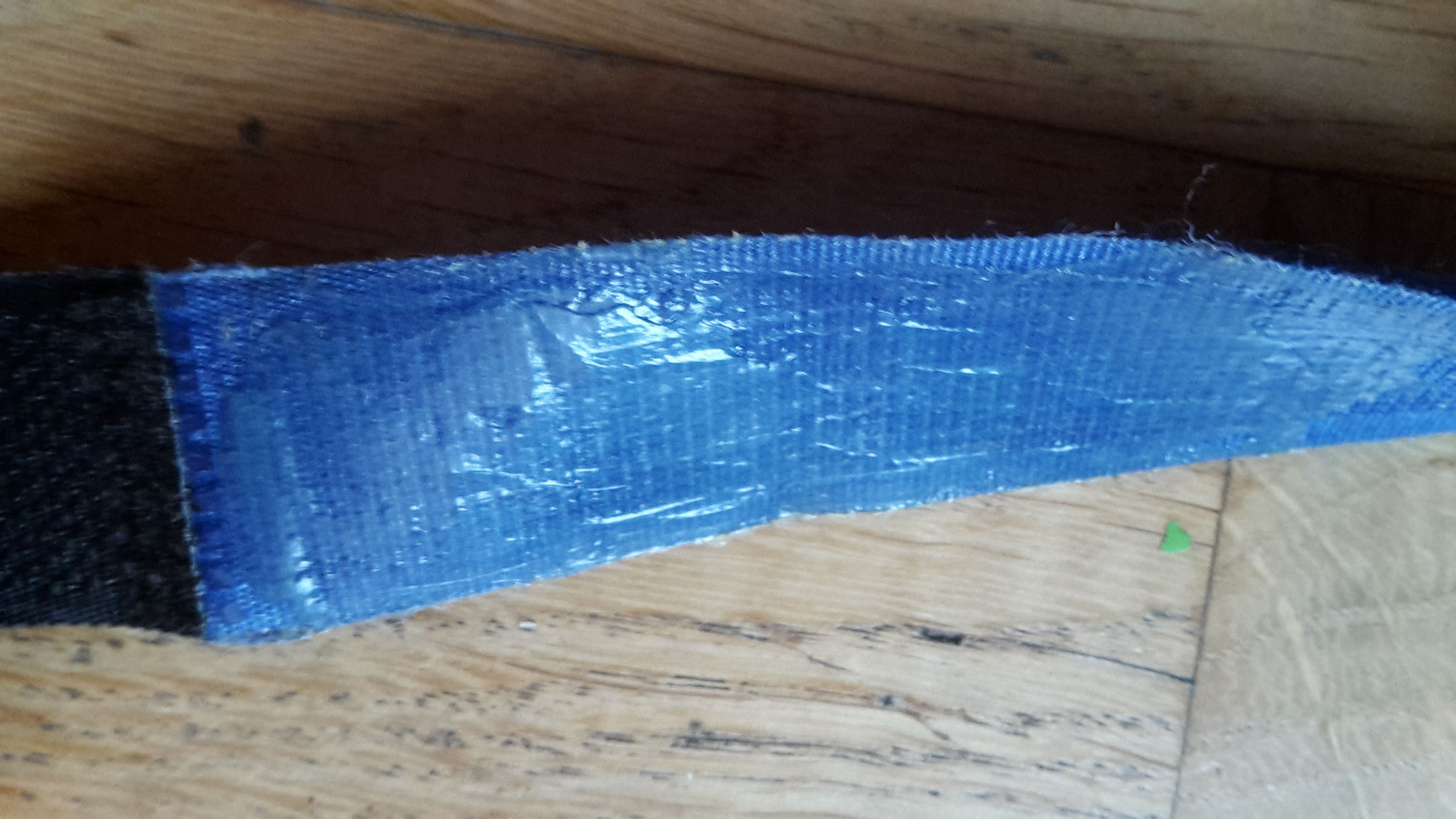

mal gerenell zu klettbändern.
klettbänder selbst sind aus glatt gewebtem nylon und haben selber eigentlich fast keinen griff.
vor allem nylonband auf alu......
deswegen muss man entweder ein stück gummi zwischen klettband selber und lampe klemmen."bsp alter radschlauch"
oder ich zieh einfach 2 spuren silkon aufs band, lass es trocknen fertig.
rudi wenn ist richtig sehe hast du zwischen klettband und alugehäuse der lampe nix oder?
hättest selber drauf kommen können das nylon allein nur rutschiges gelumpe ist.:D
aktuell klättbänder sehen bei mir übrigen so aus:
drauf haufenweise zeugs, dann verstreiche es auf ca 1mm dicke fertig, ne lampe damit festgezogen hält wie in einem schraubstock.
sind meine lieblings klettbäneder, nur ob ich da silikon oder so acryl zeugs genommen hab weiß ich nicht mehr sicher.
Leuchtbilder mit Schnee sind irgendwie nix sagend.
