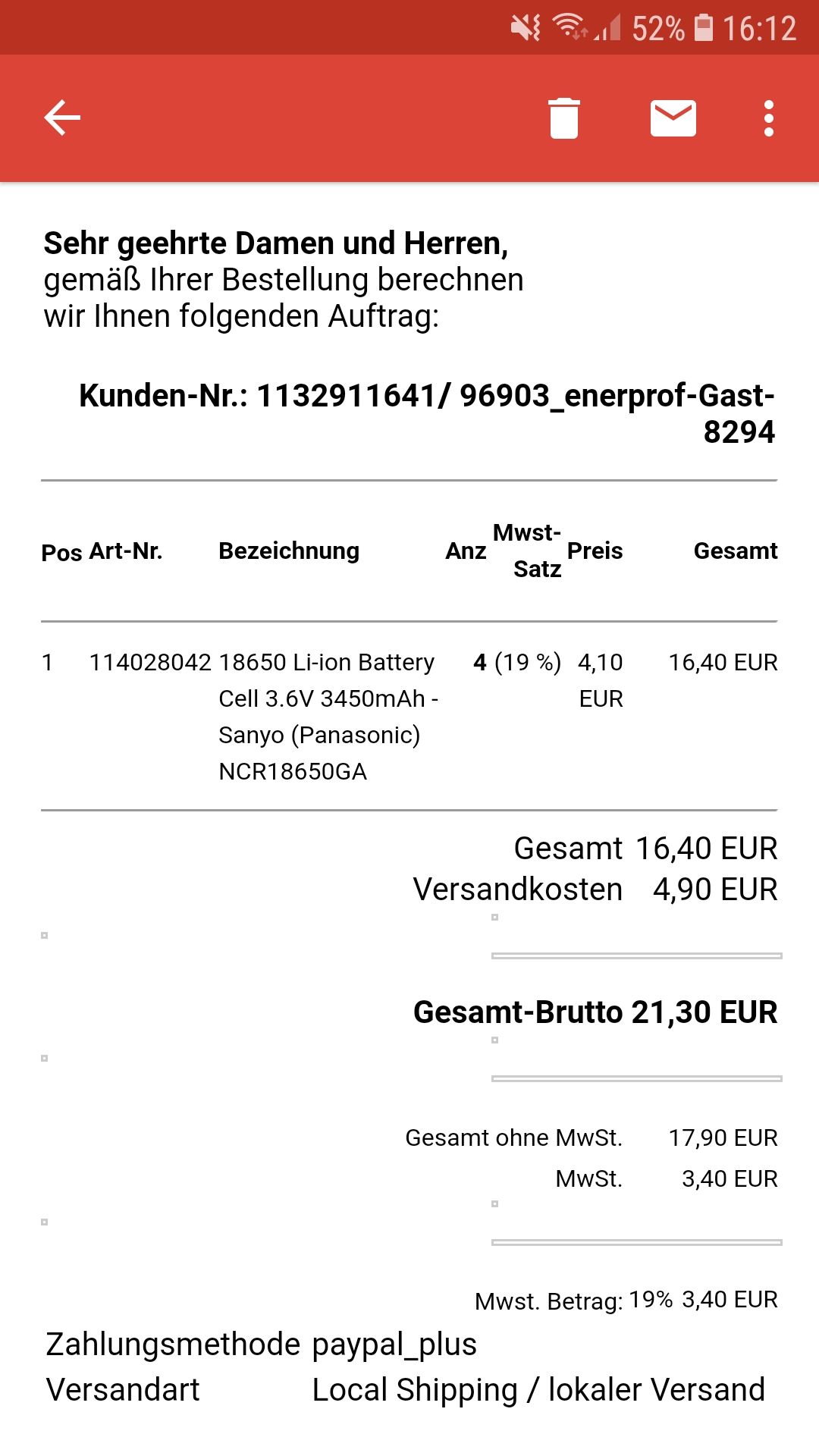

https://enerprof.de/shop/akkus/2-x-...top-18650-geschuetzt-mit-8a-pcb-copy/?lang=de
das bedeutet der mosfet der auf den akku hier drauf geklebt wurde haut den akku bei 5A raus.....
hier wird vorsätzlich ein samsung 30Q auf maximal 5 Ampere begrentzt, bzw ne völlig unpassende PCB draufgeklebt.
es gibt den samsung 30Q zwar auch mit nem sinvolleren 15A mosfest von verschiedenen
herstellern, aber wie gesagt sowas tut man in solche lampen
nicht rein und die passen zum glück auch eh bei fast allen lampen nicht rein!!!!
