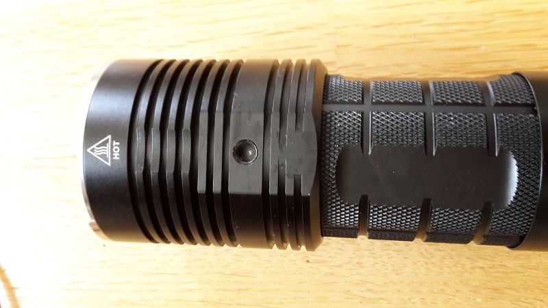

schon mal drüber nachgedacht wofür das linke teil bei radhalterungen gedacht ist?
nur so ne vermutung von mir.....
=radlampe.o_O
zwischen 1-4 18650er akkus, man macht rein wieviel man will.

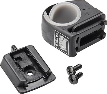

wo beziehe ich genau die gleiche Halterung ? ( Link dazu )
ist ne einfache cateye radhalterung mit gegenplatte aus nem radladen.
nix spezielles.[/user]

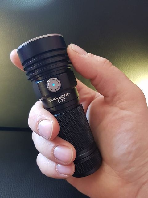

thrunite TC20
das lämple ist winzig, hat nen akku"26650" schon dabei und der ist Über USB aufladbar, ladegerät musst somit keines kaufen wenn du eh keins hast.
die haut auch locker das 4xfache an licht vors rad gegenüber diesem outbound ding.
bringt auf mittlerer stufe etwa 1800 lumen für 2 stunden mit einer einzigen li-ion zelle!!!!!!
mit nem halter dazu hast ne Radlampe der extraklasse.
für unter 100€.;)
in diesem winzigen format findest nix das ihr das wasser reichen kann, ausser andere lampen mit XHP technik.

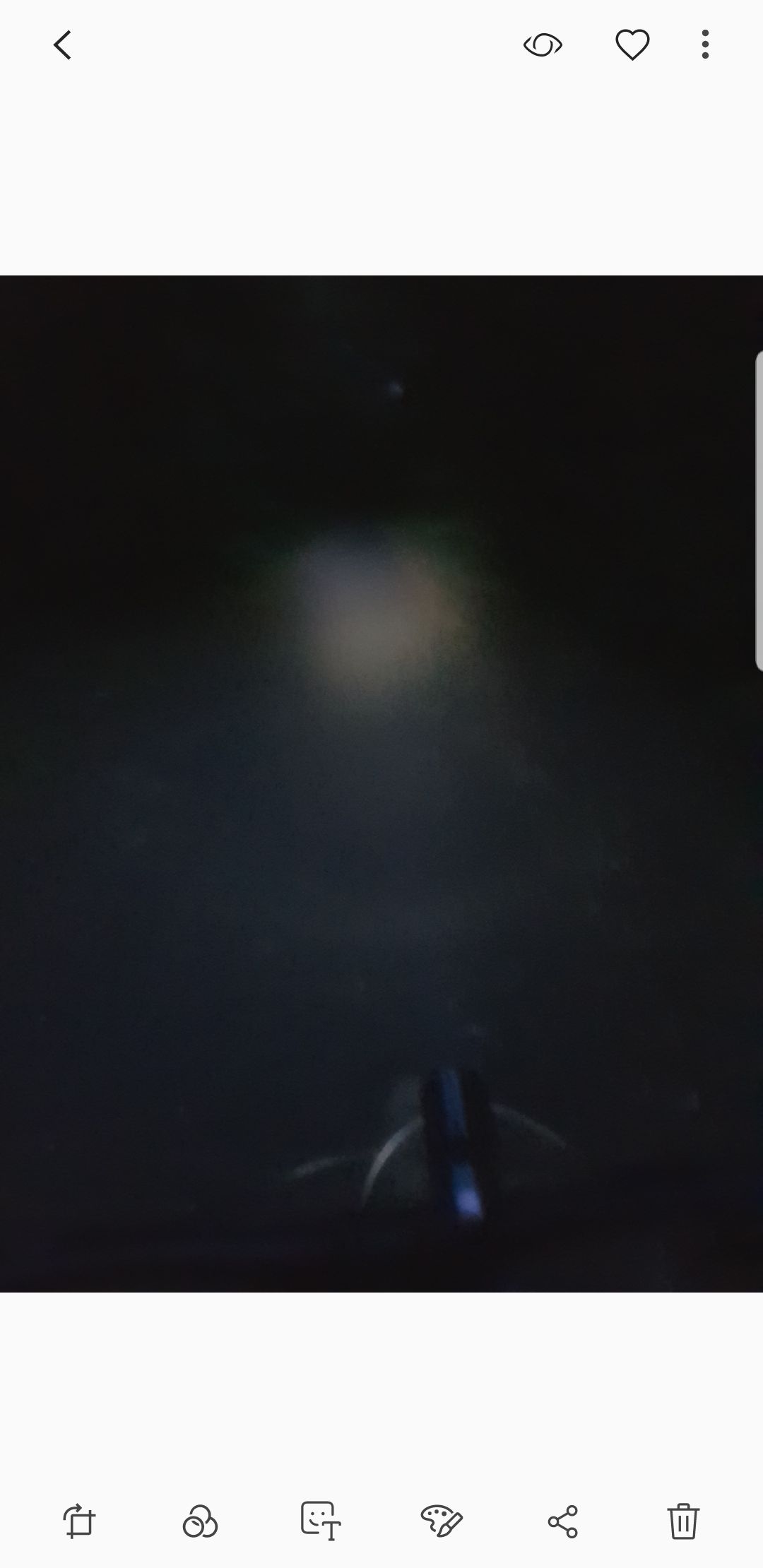

man sieht ja auf dem Bild warum ich ne saustarke Akku Lampe möchte weil die Roadster nicht hergibt was ich brauch muss ich auch langsamer fahren weil ich schlicht hinweg nix sehe :-(
heute vor 30 min gemachtes Foto .kg der aktuelle Lage das ist der Wand Eingang der ist noch gut umso tiefer ich reinfahre umso dunkler :-/
mit der sigma kann Man es vergessen und man bedenke es gibt Leute die juckt es .net wirklich ob sie ne Lampe haben oder .net und ich muss 3 aus dem weg fahren :-/

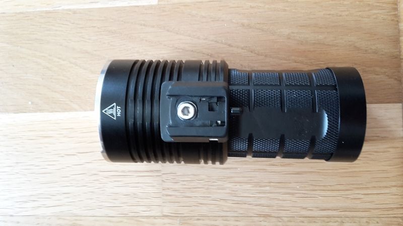

natürlich kannst dir ein stück metallblech zum verstärken des kunststoffes drauf machen und damit die schraube bombenfest sitzt."bishen silikon drauf als verruschschutz"
ist aber nicht notwendig.
ich selbst mag diese halter am liebst, licht draufgesteckt fertig, wenn ich nicht mehr fahre einfach abgezogen und fertig.
nie mehr fummeliges montieren im alltag.:D

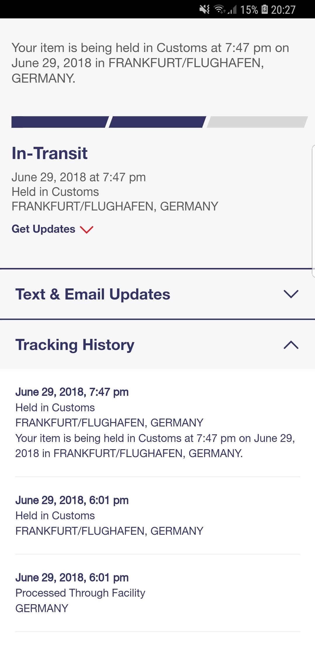

ja das ist die outbound trail die du mir vorgeschlagen hast , hat mich 270 us dollar gekostet umgerechnet 230 Euro pimadown .
werde an der gleichen Stelle nach Feierabend ein foto machen wenn es da ist .

mach auf jeden fall paar bilder wie sie im wald so leuchtet, und wenn es geht im vergleich zu was anderem was du schon hast oder haben wirst.:D
auf jeden Fall das ist das erste was ich mache
einmal mit dem roadster und mit der outbound und dann wenn ich nicht zu Frieden bin kommt der nachtbrenner bfl q8 was du mir empfohlen hast muss ich noch bestellen
