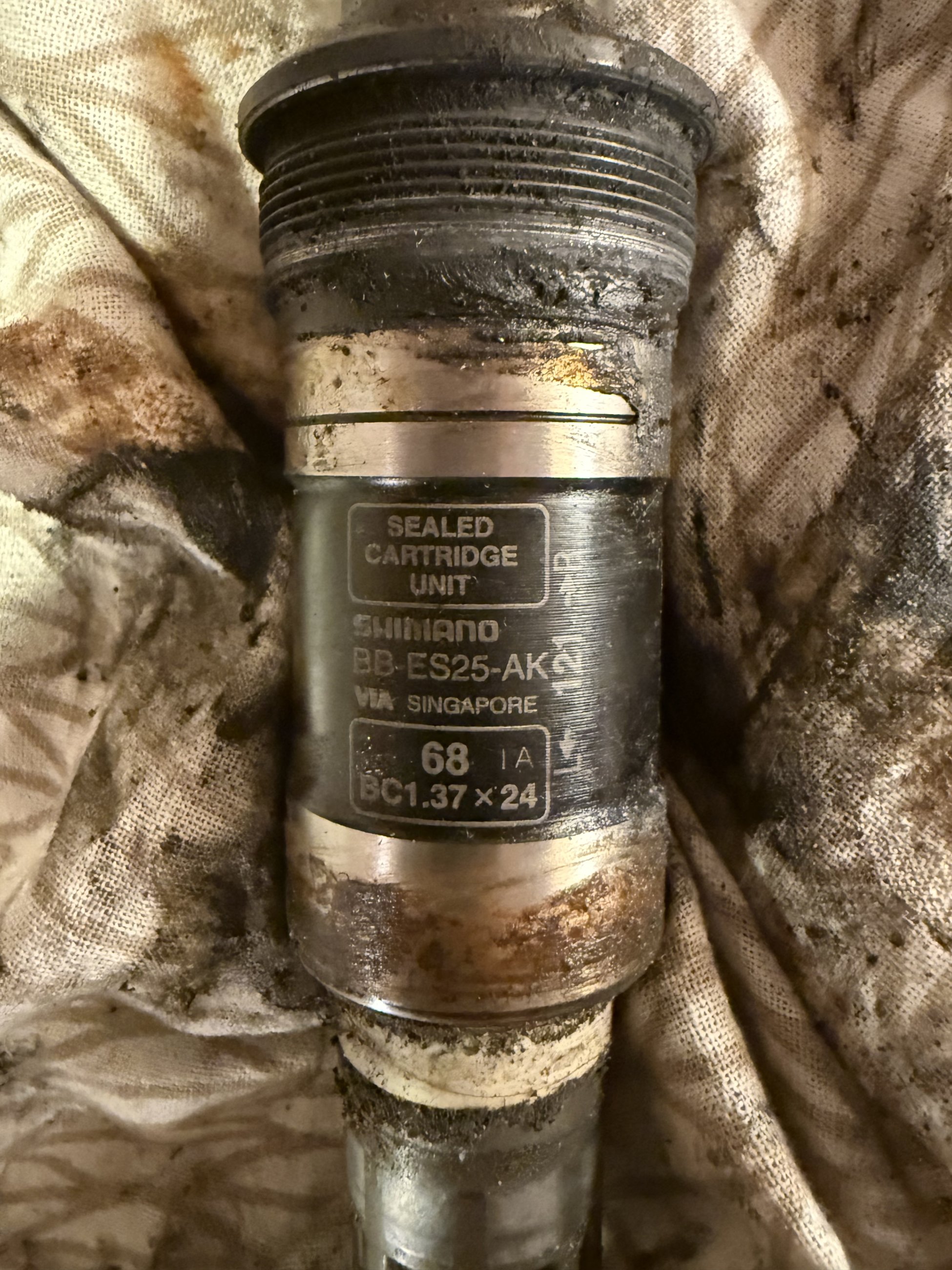

Hallo zusammen,
ich möchte gerne den Antrieb an meinen Stadtrad erneuern und such eine passende Kurbel.
Daten zum Innenlager: Shimano Innenlager BB-ES25-AK 68mm mit 121mm
Schaltung 3x9.
Octalink Montage beim Innenlager.
Ich hab diese gefunden aber ich finde leider keine Informationen ob diese für Ocatlink geeignet ist: https://www.bike-discount.de/de/shimano-fc-mt210-3x9-fach-kurbel-40/30/22?number=20059304-40141368
Das Tretlager: (ggfs. ein anderes Tretlager nehmen?)
Vielen Dank vorab!

Es gibt keine neuen Octalink Kurbeln. Was für eine Abstufung hat denn die alte Kurbel? 10fach Kurbeln funktionieren auch.
https://www.rosebikes.de/fahrradteile/kurbeln-und-zubehör/trekking-kurbeln?sf=1
Kenne nur die Abstufung des mittleren Kettenblattes und diese ist 36 Zähne.
Hier gibt es eine Octalink Trekking-Kurbel: https://www.bike-discount.de/de/shi...MIqeOk-YaKjwMV0pWDBx3nqyG6EAQYAyABEgLybfD_BwE
Diese Kurbel passt auf Wellenlänge 121 mm wie dein altes Lager. Oder ganz neu dieses Tretlager: https://www.bike-discount.de/de/shimano-bb-es300-octalink-bsa-innenlager
Dann hole ich mir die beiden Teile.
Danke euch für die Unterstützung.
