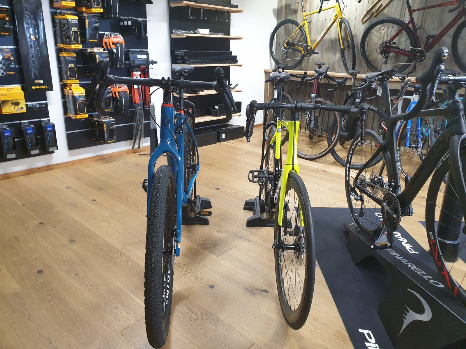

PS: Hab mal im Laden das Salsa in L neben ein RH 58 Rennrad gestellt. Was für ein Unterschied.

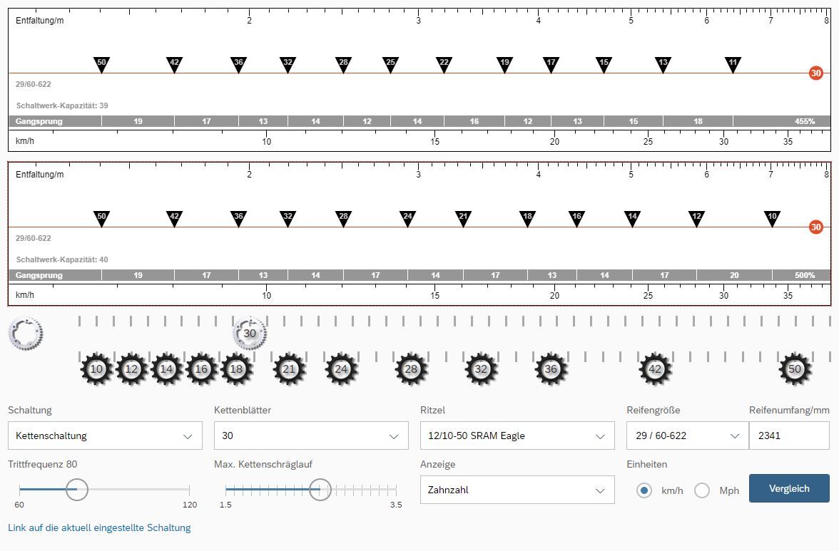

Was meinst du mit "Bergab 10er Ritzel"? In dem Bereich Ritzel/Übersetzung kenn ich mich gar nicht aus. Weiß nur, dass ich wenns bergab geht auch iwann einfach die Füße ausruh und nicht weitertreten muss um auf max. Geschwindigkeit zu kommen. :) Was sind gesinterte Beläge? Das mit der Sattelstütze mach ich auf keinen Fall - eines der Dinge, die ich immer neidisch bei anderen angeschnaut habe, während ich meinen Schnellspanner aufgehebelt hab.
Schau dir mal diesen Vergleich an NX vs GX
Im größten Gang fährst bei einer 80 Trittfrequenz mit der NX (11 Ritzel) 31km/h, mit der GX (10 Ritzel) 34 km/h.
Hier das gleiche mit der NX vs. Shimano. Dort ist der kleinste Gang (51 Ritzel) kleiner als der kleinste bei der GX (50 Ritzel). Hier habe ich jetzt auf Entfaltung umgestellt. Mit dem kleinsten Gang legst bei einer 80 Trittfrequenz 1,38m zurück (Shimano), bei der NX 1,4m.

Zum Thema Ritzel: flach in der Eben fahren kann ich mit ca. 30km/h bei der NX? Des reicht mir. :) Hauptsache bergauf gibt der kleinste Gang genug Reserven her. Hatte da immer jetzt die Vorstellung, dass im Vgl. zu meinem Oldschool-3x10 der kleinste Gang bei den neuen MTB "schwerer" zu treten ist.

Bezüglich der Schaltung beim Cube: das Stereo 120 HPC TM hat die XG-Kassette, also 10-50, reicht mit 30er Kettenblatt bis 30km/h; wenn du hohe Trittfrequenzen magst vielleicht auch etwas mehr.
Um einen Vergleich mit deinem aktuellen Rad anzustellen einfach mal auf ritzelrechner.de und beide Schaltungen eingeben, dann kann man wunderbar die Abstufung und Bandbreite vergleichen.
Ein 32er Kettenblatt kostet 25€ und ist schnell gewechselt falls 30 nicht reichen. Ich bin von Deore 3x8 auf das Stereo umgestiegen, und kann nur bei hohen Geschwindigkeiten nicht mehr so lange mittreten wie vorher; bergauf habe ich jetzt einen kleineren Gang als vorher.
Stimmt, hab Bockmist geschrieben. Am 120 TM ist eine GX Kassette mit 10-50. :daumen: Keine Ahnung wie ich auf die NX Kassette gekommen bin.
