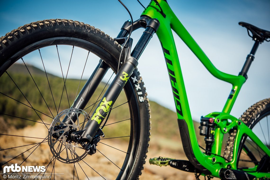

An der Front werkelt die günstige Fox 34-Federgabel aus der Performance-Serie
An der Front werkelt die günstige Fox 34-Federgabel aus der Performance-Serie - sie verfügt über 130 mm Federweg. Es lassen sich Druck- und Zugstufe extern einstellen.

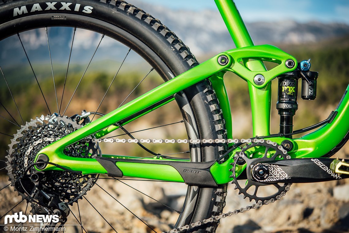

Der Maestro-Hinterbau kommt bei allen Giant-Fullies zum Einsatz
Der Maestro-Hinterbau kommt bei allen Giant-Fullies zum Einsatz - ganz ähnlich wie beim berühmten DW Link-System drehen sich dabei zwei Umlenkhebel in dieselbe Richtung. Somit handelt es sich ebenfalls um ein System mit virtuellem Drehpunkt.
Beim Giant Trance Advanced Pro 29 besteht der obere Hebel aus Carbon und ist einteilig ausgeführt
Beim Giant Trance Advanced Pro 29 besteht der obere Hebel aus Carbon und ist einteilig ausgeführt - außerdem setzt Giant nun auf den Trunnion-Standard am oberen Dämpferauge.

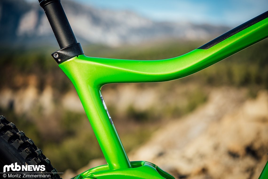

Giant verfolgt in der Regel eine eher runde Formsprache
Giant verfolgt in der Regel eine eher runde Formsprache - im Bereich der Sattelschelle hat man sich jedoch eine etwas kantigere Linienführung geleistet.

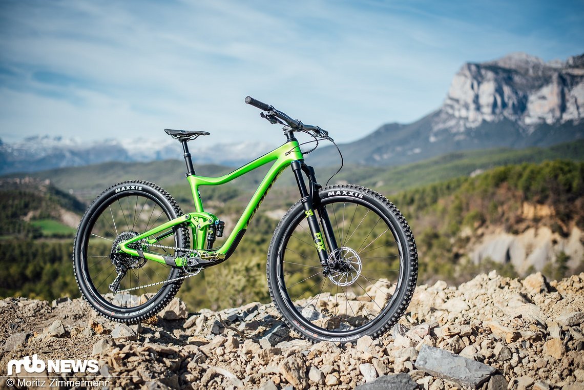

Das Giant Trance Advanced Pro 29 sieht unscheinbar aus, ist jedoch ein extrem vielseitiges Trailbike
Das Giant Trance Advanced Pro 29 sieht unscheinbar aus, ist jedoch ein extrem vielseitiges Trailbike - wer nur in härtestem Gelände ballert, der sollte sich vielleicht nach einem Rad mit etwas mehr Federweg umsehen. Für alle, die jedoch ausgedehnte Touren mit technischem Gelände oder dem gelegentlichen Bikepark-Besuch verbinden wollen, dürfte das grüne Geschoss genau das Richtige sein!
# An der Front werkelt die günstige Fox 34-Federgabel aus der Performance-Serie - sie verfügt über 130 mm Federweg. Es lassen sich Druck- und Zugstufe extern einstellen.

# Der Maestro-Hinterbau kommt bei allen Giant-Fullies zum Einsatz - ganz ähnlich wie beim berühmten DW Link-System drehen sich dabei zwei Umlenkhebel in dieselbe Richtung. Somit handelt es sich ebenfalls um ein System mit virtuellem Drehpunkt.
# Beim Giant Trance Advanced Pro 29 besteht der obere Hebel aus Carbon und ist einteilig ausgeführt - außerdem setzt Giant nun auf den Trunnion-Standard am oberen Dämpferauge.
Das Tretlager wird weiterhin in den Rahmen eingepresst
# Das Tretlager wird weiterhin in den Rahmen eingepresst - das nervt Hobby-Schrauber, macht außer beim Wechsel allerdings kaum noch Scherereien.
# Giant verfolgt in der Regel eine eher runde Formsprache - im Bereich der Sattelschelle hat man sich jedoch eine etwas kantigere Linienführung geleistet.

Auf dem Trail
Mit federleichten 12,6 kg ist das Giant Trance Advanced Pro 29 das leichteste Trailbike in unserem Test – verfügt allerdings auch über den wenigsten Federweg. Beim ersten Betrachten und Anheben würde man das Rad mit seinem schlanken Rohrsatz, hochgezogenen Oberrohr und kleinen Stummel-Dämpfer deshalb eher in die XC-Ecke stellen wollen. Wir sind allerdings extra nach Aínsa gereist, um die besten Trailbikes auf ruppigen EWS-Stages zu testen – ob das was werden kann? Bevor wir uns mit dem Trance 29 auf die Pyrenäen-Trails trauen, folgt eine kleine Aufwärm-Runde, um die Reise-Müdigkeit aus den Gliedern zu schütteln. Wenig erstaunlich bewegt sich das Giant im Uphill in halbwegs ähnlichen Sphären wie die drei potenten XC-Feilen aus unserem Down Country-Test. Jede Pedalumdrehung wird verlustarm und ohne Wippen in Vortrieb umgesetzt und durch das geringe Gewicht und die leichten Carbon-Laufräder gewinnt das Trance 29 neben der Berg- auch mühelos jede Sprintwertung. Durch den niedrigen Lenker und die zentrale Sitzposition sind auch steile Rampen kein Problem – lediglich auf gerölligen Bergauf-Trails muss man die Linie etwas öfter korrigieren oder gröbere Felsen, die ein potenteres Trailbike einfach überrollt, aktiv überfahren.
Dass das leichteste Rad im Test im Uphill eine gute Figur macht, ist nicht ganz unerwartet
# Dass das leichteste Rad im Test im Uphill eine gute Figur macht, ist nicht ganz unerwartet - zum niedrigen Gewicht kommt jedoch auch ein sehr antriebsneutraler Hinterbau und eine zentrale Sitzposition. Damit wildert das Trance Advanced 29 schon fast im XC-Bereich.

  • Federgabel Die günstige Fox 34 Performance-Federgabel an der Front verfügt mit 130 mm Federweg über etwas mehr Reserven als der Hinterbau. Auf dem Trail fühlt sich das sehr ausgewogen an – tendenziell kommt die Gabel in hartem Gelände sogar eher an ihre Grenzen als das Heck. Außerdem lässt sich die Druckstufe mangels feiner Rasterung nicht sehr genau einstellen.

Die Fox 34 Performance-Federgabel verfügt über 15 mm mehr Federweg als das Heck, benötigt diese allerdings auch, um so halbwegs mitzuhalten.
# Die Fox 34 Performance-Federgabel verfügt über 15 mm mehr Federweg als das Heck, benötigt diese allerdings auch, um so halbwegs mitzuhalten. - außerdem würden wir uns eine etwas feinere Rasterung des Druckstufen-Einstellrädchens wünschen. Insgesamt passt die Gabel jedoch gut ins Rad.
