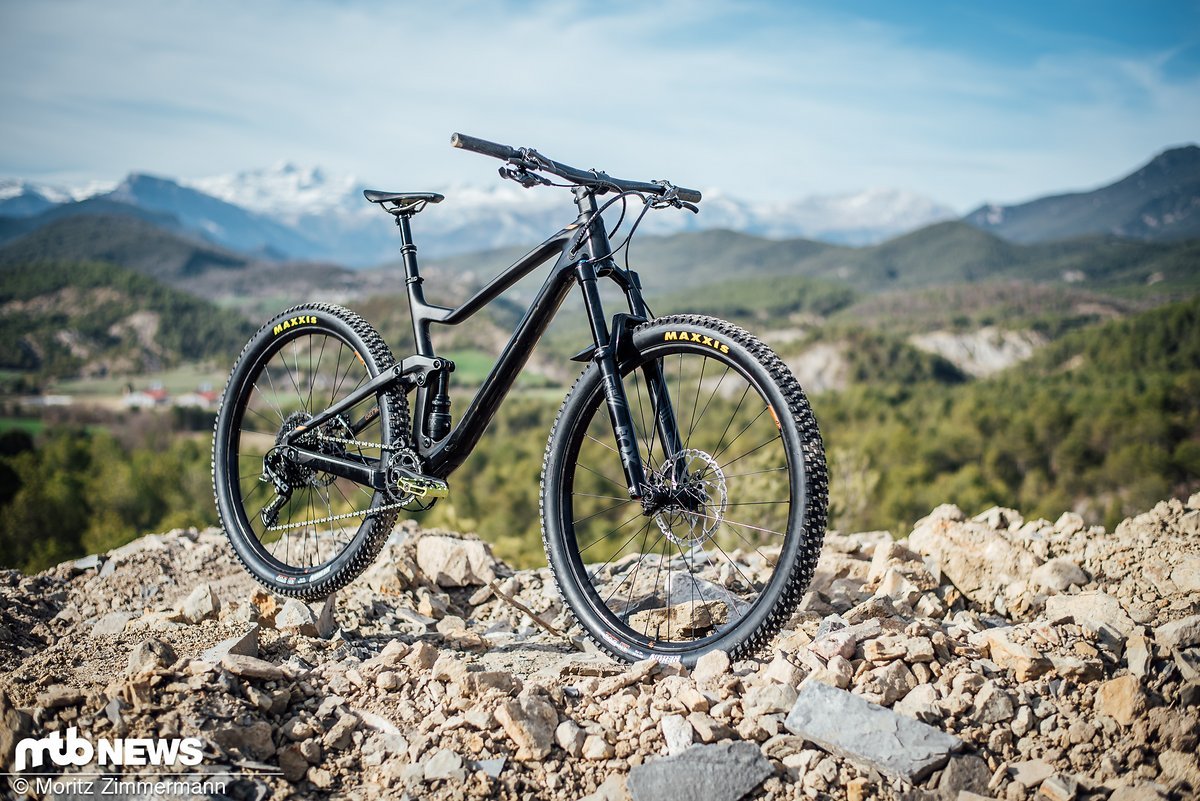

Das Scott Genius 910 kommt mit einem schicken Carbon-Rahmen, rollt auf 29"-Laufrädern und verfügt über 150 mm Federweg am Front und Heck
# Das Scott Genius 910 kommt mit einem schicken Carbon-Rahmen, rollt auf 29"-Laufrädern und verfügt über 150 mm Federweg am Front und Heck – wir haben getestet, wie sich das 13,2 kg schwere und 5.299 € teure Trailbike in unserem Vergleichstest schlägt.

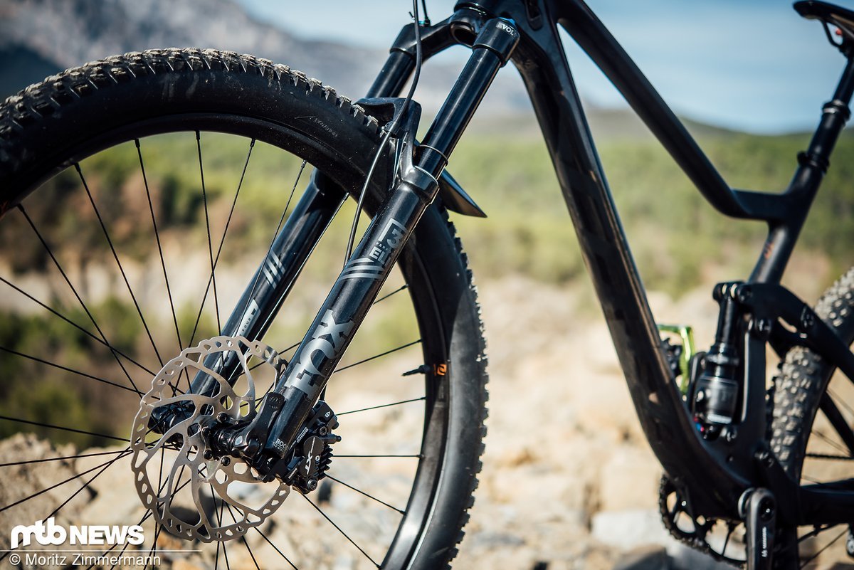

An der Front arbeitet eine Fox 34 Float Performance Elite-Federgabel mit 150 mm Federweg

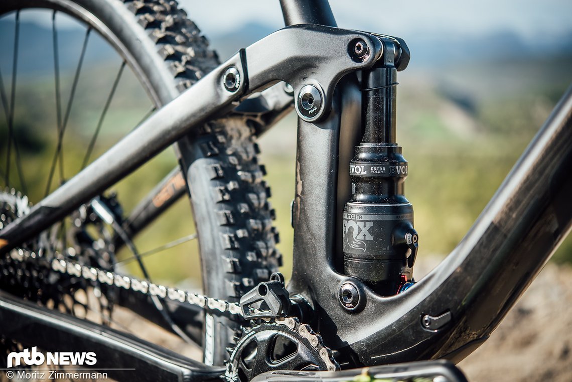

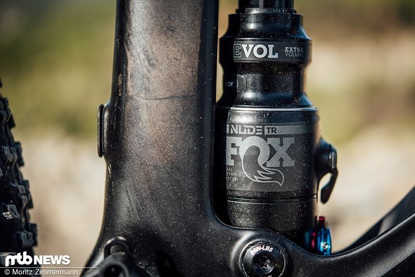

Der Fox Nude-Dämpfer ist das Herzstück des Twinloc-Systems und wurde eigens für das Genius konstruiert.
# Der Fox Nude-Dämpfer ist das Herzstück des Twinloc-Systems und wurde eigens für das Genius konstruiert.

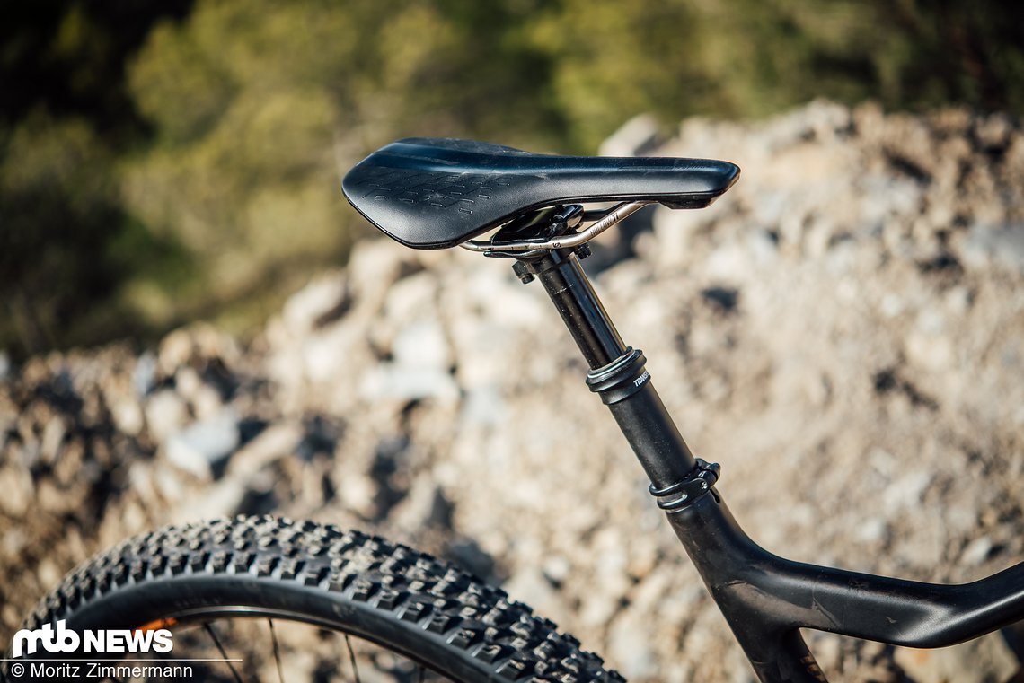

Die Fox Transfer-Variostütze bietet 150 mm Verstellweg.
# Die Fox Transfer-Variostütze bietet 150 mm Verstellweg.

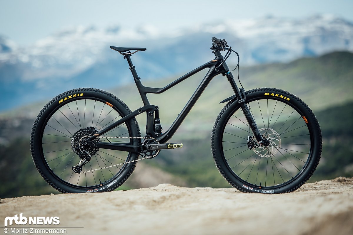

Das Scott Genius 910 kommt nahezu komplett in Schwarz aus dem Karton. Von Federgabel über Variostütze und Dämpfer bis hin zu den übrigen Anbauteilen: Farbe sucht man vergeblich. Lediglich kleine bronzefarbene Akzente sowie der gelbe Maxxis-Schriftzug auf den Reifen unterbrechen die Stealth-Optik. In Kombinationen mit den klaren Rohrformen sowie dem großen und freien vorderem Rahmendreieck führt dies zu einem sauberen und sehr edlen Look.

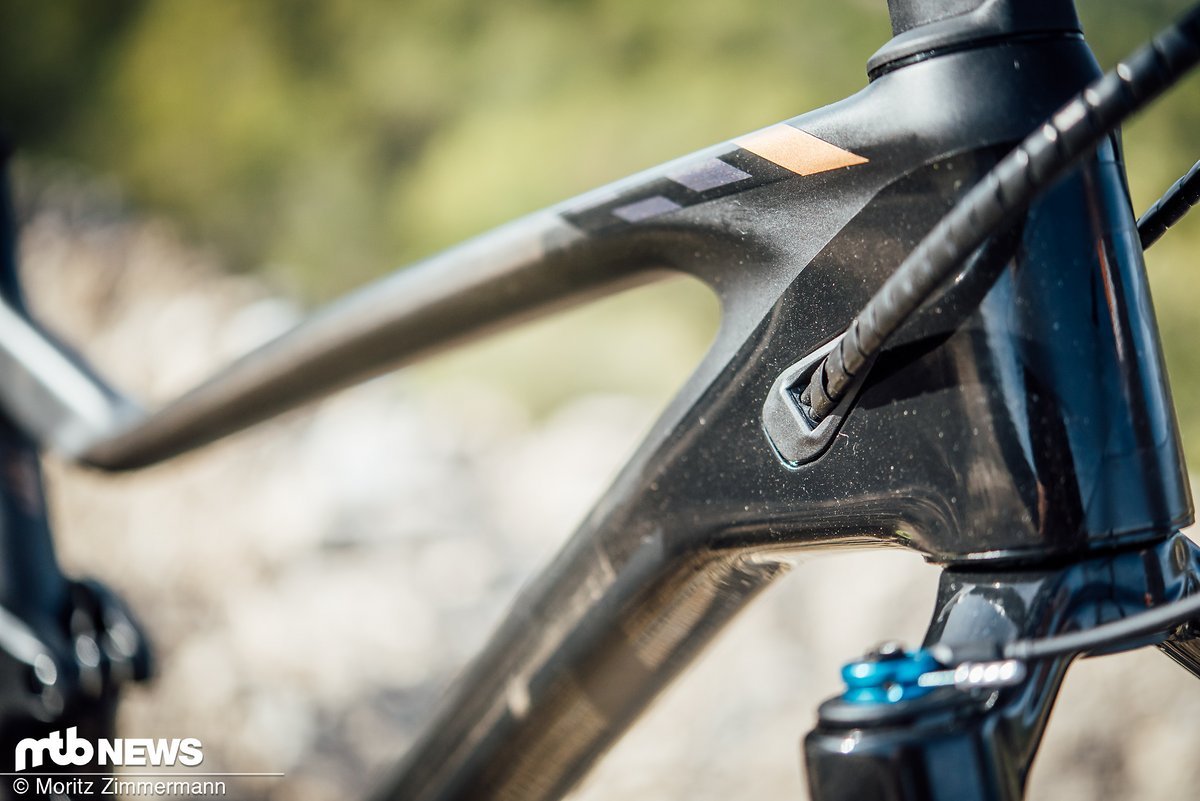

Klare Linienführung und ein dezentes Design machen das Scott Genius zu einem echten Hingucker.
# Klare Linienführung und ein dezentes Design machen das Scott Genius zu einem echten Hingucker.

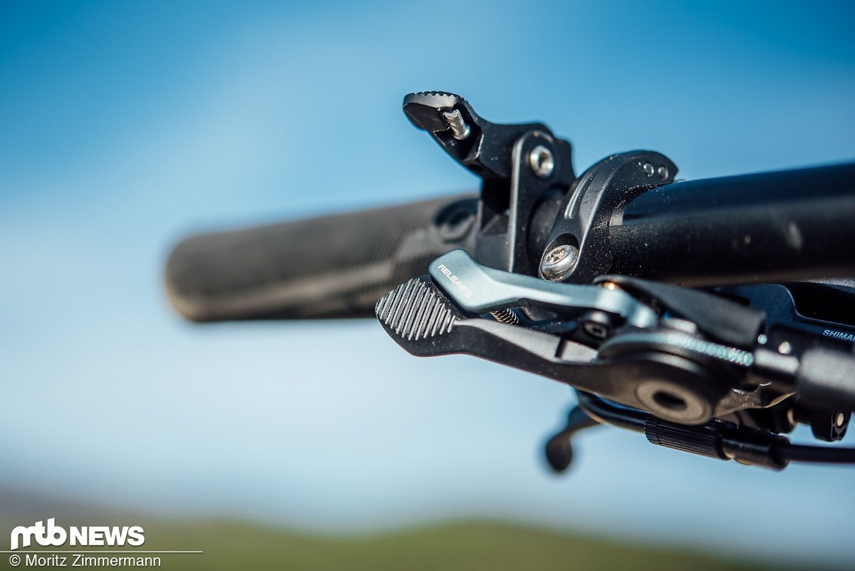

Im Cockpit ist viel los. Die zwei zusätzlichen Züge für das Twinloc-System sorgen für einen etwas unsauberen Look.

Nicht ganz so akkurat geht es dagegen am Cockpit zu. Hier sorgen eine Vielzahl von Zügen für Unordnung. Diese verschwinden zwar größtenteils schnell im Inneren des Hauptrahmens, sorgen jedoch für einen etwas unsauberen Look der Lenkzentrale.

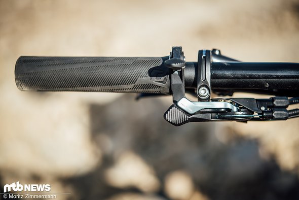

Der Grund für die zwei zusätzlichen Züge ist Scotts Twinloc-Federungssystem. Dieses ermöglicht es dem Fahrer, beide Federelemente per Remote-Hebel gleichzeitig ruhigzustellen. Dabei kann man zwischen den Modi Descend, Traction-Control und Lockout wählen. Anders als bei der Konkurrenz beeinflusst das Twinloc-System im Traktionsmodus jedoch nicht nur die Dämpfung des Federbeins, sondern auch die Luftfeder. Der verbaute Fox Nude-Dämpfer verfügt über zwei positive Luftkammern, von denen eine mittels Hebel am Lenker zu- oder abgeschaltet werden kann. Im Descend-Modus sind beide Kammern geöffnet, während in der Traktions-Einstellung lediglich eine Luftkammer zur Verfügung steht. Durch die Verkleinerung des Luftvolumens erhöht sich die Progression des Dämpfers. Dieser steht dadurch höher im Federweg und gibt nur noch 110 mm Federweg frei. In Kombination mit der dadurch hervorgerufenen Geometrie-Änderung – das Tretlager wandert um 5 mm nach oben und Lenk- sowie Sitzwinkel werden um 0,4° steiler – soll dies die Uphill-Qualität des Scott Genius signifikant verbessern.
Scotts Twinloc-System soll die Uphill-Qualität des Genius per Knopfdruck deutlich steigern
# Scotts Twinloc-System soll die Uphill-Qualität des Genius per Knopfdruck deutlich steigern – dass die Twinloc-Hebel dort platziert sind, wo man sonst meist die Variostütze betätigt, benötigt etwas Eingewöhnung.
Der eigens für das Genius entwickelte Fox -Dämpfer verfügt über zwei positive Luftkammern, von denen eine bei Bedarf abgeschaltet werden kann.
# Der eigens für das Genius entwickelte Fox -Dämpfer verfügt über zwei positive Luftkammern, von denen eine bei Bedarf abgeschaltet werden kann.
Auch die Fox 34-Federgabel lässt sich per Remote-Hebel arretieren.
# Auch die Fox 34-Federgabel lässt sich per Remote-Hebel arretieren.

  1. Hat das (neue) Genius dann einen Hebel für den TwinLoc und einen separaten für die Sattelstütze, oder ist das kombiniert?
    Ich meine, ich hätte das mal wo gelesen.
  2. Hat das (neue) Genius dann einen Hebel für den TwinLoc und einen separaten für die Sattelstütze, oder ist das kombiniert?
    Es sind weiterhin zwei Hebel. Allerdings löst der Hebel der Vario beim runterdrücken automatisch die Sperre des Fahrwerks.
  3. Es sind weiterhin zwei Hebel. Allerdings löst der Hebel der Vario beim runterdrücken automatisch die Sperre des Fahrwerks.
    also Sattel runter = automatisch Fahrwerk auf? Das klingt gut.
    zu dem 2020 Modell habe ich irgendwie noch nicht wirklich viele Berichte gefunden. Ist das so, oder bin ich zu schlecht im Suchen???
  4. also Sattel runter = automatisch Fahrwerk auf? Das klingt gut.
    Ist halt kein neues Modell, sondern nur bzgl. Komponenten und Farbe zum Vorjahr verändert.
  5. Ist halt kein neues Modell, sondern nur bzgl. Komponenten und Farbe zum Vorjahr verändert.
    alles klar! ?
