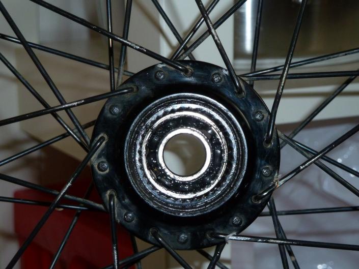

So auch wenn dieser Thread schon älter ist und mein Problem nicht exact behandelt hoffe ich doch das man mr hier helfen kann.
Ich habe eine 150x12mm Abbah Lawill von Sun Ringle und wollte nun alle Lager wechseln, weil die rauh laufen bzw die im Freilauf hingen schon ganz fest. also hab mich heute an die Arbeit gemacht und alle Lager gewechselt, bis auf das auf der Freilauf Seite, das bekomme ich ums verrecken nicht raus. ich hab alles probiert, das lager hat rihtig gelitten aber es geht nicht raus. Was kann ich denn jetzt noch tun?
Hat noch wer einen Tipp?
Den Freilauf Außenring demontieren geht wohl eher nicht also was kann ich tun?
Außerdem scheint die Achse angebrochen zu sein, hat Risse im Alu... wo gibts denn eine günstige neue?

Problem gelöst, habe geschlagene 45min wie ien wilder auf das Lager eingeschlagen und es kam dann tatsächlich raus, rein ging es ähnlich schei**, hae mir dann mit diesem Tipp hier geholfen, hab mir eine Gewindestange zum einpressen gebaut, hat geklappt wie beim Profi dann...

Hallo,ich möchte gerade die Lager an meiner Sun Ringle Demon wechseln und eigentlich klappte das auch bis zu einem Punkt ohne Probleme.Ich habe bereits die Lager im Freilaufkörper gewechselt und auch das Lager auf der Scheibenbremsenseite ist schon raus.Das Lager zum Freilauf bekomme ich aber einfach nicht raus.Es sieht meiner Meinung nach so aus,als ob das Lager gar nicht an der Verzahnung für den Freilauf vorbei kommt.Muss der Ring mit der Verzahnung etwa auch raus?
Ich habe mal geschaut ob das neue Lager durchgehen würde,aber das ist ca. 0,5mm größer im Durchmesser als die Verzahnung,wie soll das passen?
Wäre dankbar für eure Hilfe.Von Bild her sieht es fast genauso aus wie beim vorherigen Eintrag.
hy,
hatte dass gleiche prob mit der demon....
die verzahnung muss raus!!! das ganze mit heissluft aufheitzen dann
gehts fast von alleine raus.
