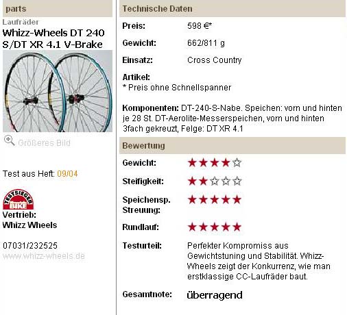

Hi, vielleicht hilft es dir...hab mal geschaut was ich an Test´s finde

ist zwar nur bedingt Aussagekräftig durch die verschiedenen Einspeichvarianten, aber besser als nix. ;)
