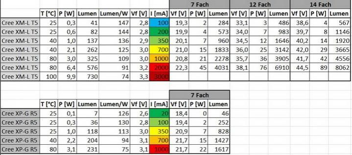

Im Anhang ein Vergleich XP-G zur XM-L. XRE Werte muss ich noch suchen.
http://www.mtb-news.de/forum/showpost.php?p=7477738&postcount=3
Stimmt so nicht. Die MC-E bietet immer noch das meiste Licht pro einzel-LED in der Größe. Und wenn man die MC-E so bestromt das sie das Licht einer XP-G liefert ist diese LED auch genauso effizient (die XP-G bringt ja bei 1A "nur" 240 lm) aber es ist noch sehr viel mehr Luft nach oben.
Die XP-G währe weitaus besser wenn sie den Datenblatt-Lichtstrom bringen würde. Das ist aber nicht ansatzweise so, auch bei den dort genannten Bedingungen. Bei der MC-E und der XR-E hingegen werden die Dateblatt werte nahezu erreicht...
