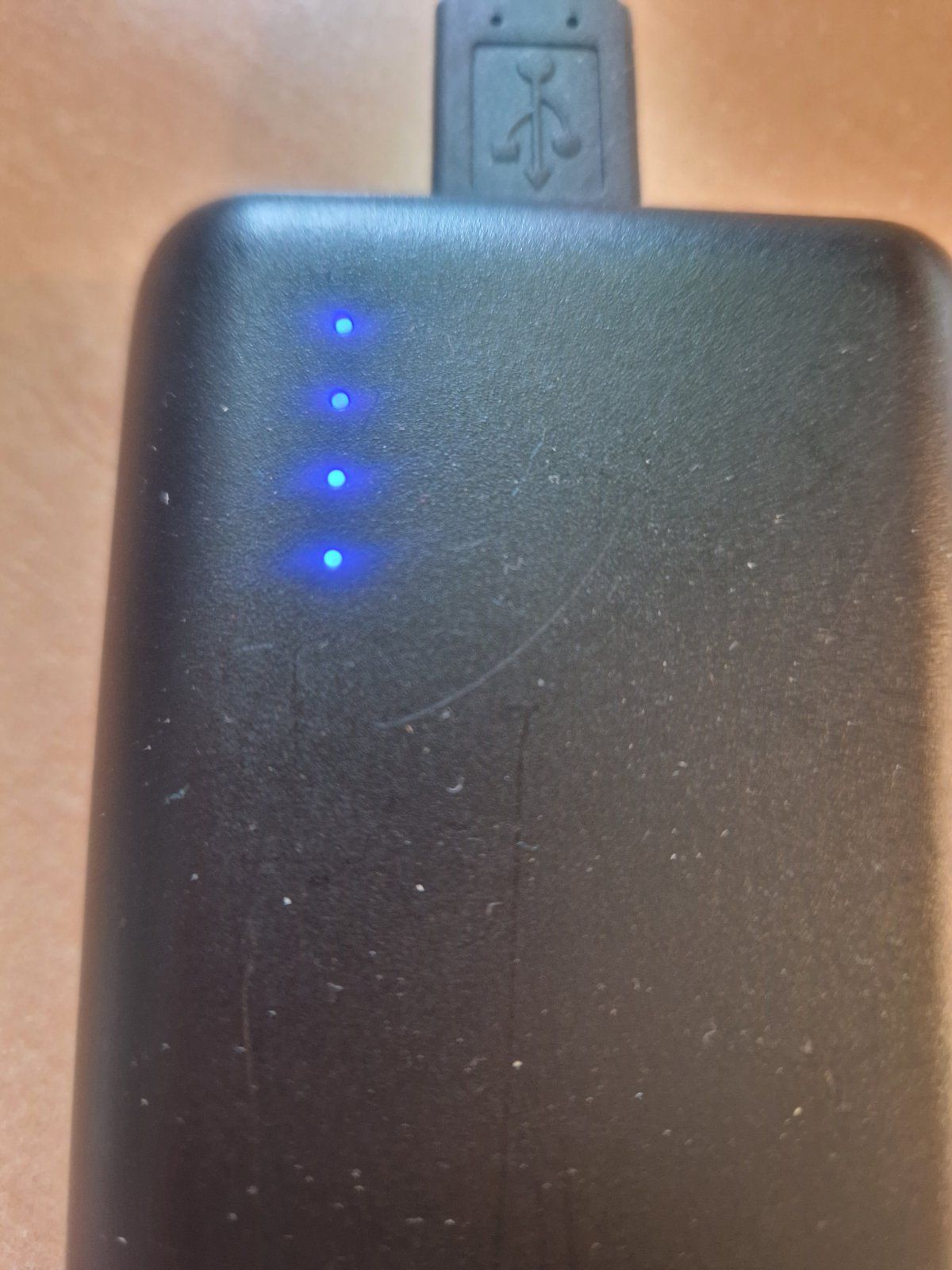

Ich mach aktuell einen Dauertest (im Homeoffice). Nach 4h noch voll 4 Balken. Dass stimmt mich optimistisch.
(bisher ohne Fernlicht aktiviert)
