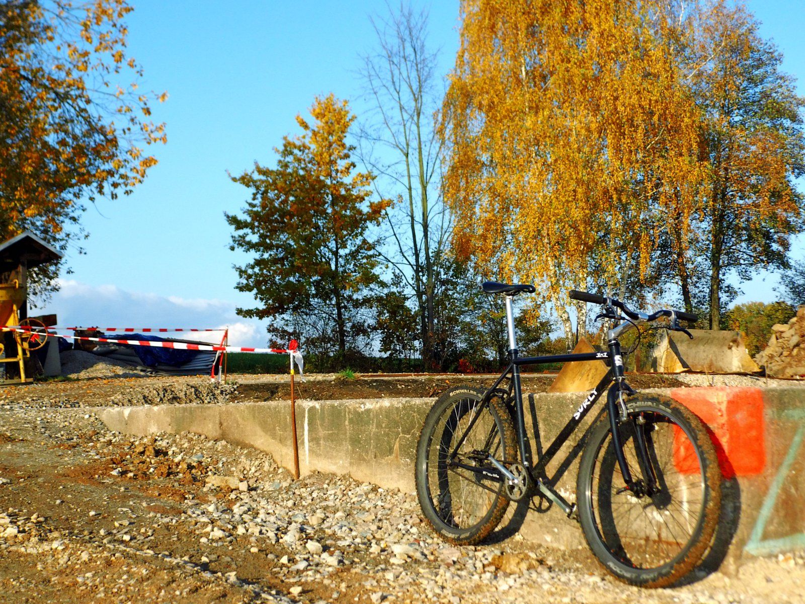

ich möchte gerne mal Meinungen einholen zum weiteren Vorgehen.
Ich fahre schon lange ein 1x1 in XL und stehe vor der Entscheidung dieses auf Disc hinten umbraten zu lassen oder lieber auf ein Karate monkey in XL zu wechseln.
Agresti würde mir die Disc Aufnahme und ein paar Leitungsführungen machen plus danach neue Farbe.
Das Monkey wäre quasi schon mit Disc. Ist es praktikabel dort 26 Zoll zu fahren?
Ich möchte eigentlich dabei bleiben weil ich keinen Bock auf die großen Räder habe.
Ich bedanke mich für Meinungen!

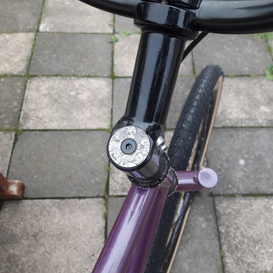

Soooooo, ich möchte hier jetzt mal aktualisieren!
es ist vollbracht nach vielen Schwierigkeiten und Problemen hat Piratecyclex es im April geschafft eine Scheibenbremse hinten zu adaptieren.
es ist vollbracht nach vielen Schwierigkeiten und Problemen hat Piratecyclex es im April geschafft die Scheibenbremsaufnahme zu konstruieren und ranzubraten……
Danach ging es zu Götz und Rahmen und Gabel erstrahlen in Purpurviolett metallik!
Die Bremseinstellung funktioniert gut mit den horizontalen Dropouts und ich bin soweit zufrieden mein gutes altes Surly modernisiert bewegen zu können……
Zuerst waren Billies verbaut aber das hat sich angefühlt wie Anker mitschleppen und nun werden die Paselas in 1.75 ausprobiert wobei die ziemlich knapp auf den breiten 321 bzw. 521 sitzen……
