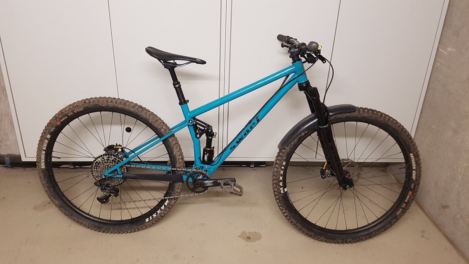

Hast Du Deinen Rahmen schon aufgebaut und magst ihn hier mal zeigen?
Dasselbe gilt natürlich auch für @kasimir2
ahja, hab gar nicht mehr daran gedacht. Bin aber auch nicht so aktiv im Forum, dafür mehr am Contour gesessen 😁
Mehr Bilder findet ihr aber in meinen Fotos auf meinem Profil.
vorerst ist der Aufbau eher massiv weil ich alle meine leichten Trailteile am Hardtail verbaut habe - war praktisch ein paralleler Aufbau.
vorwiegend fahre ich damit eher technisch anspruchsvolles Gelände. Mit 15,3 kg und Federelementen ohne Sperre eher nicht so für gemäßigtes Gelände tauglich...😄

Vielen Dank! Wird ja wohl richtig rangenommen bei Dir...!
Ehrlicher Anbau ohne BlingBling...
Bist Du mit der Rahmenperformance zufrieden?
Für's BlingBling hat das Geld dann nicht mehr gereicht 😂
Rahmenperformance ist wirklich fein. Also den besten Vergleich hab ich eh mit dem Giant Trance 29 (hatte ich vorher). Gleicher Federweg und super ähnliche Geo. Trotzdem fährt sich es anders. Längerer Radstand, mehr Gewicht....da geht bergab die Post ab. Das Trance war mit 13kg super verspielt. Das Contour hat auch genügend Pop, liegt also vom Feeling irgendwo zwischen Trance und meinem vorigen Enduro (Slash).
Trotzdem würde ich gerne meine leichteren Teile vom Hardtail wieder dranbauen. Vor allem der LRS mit 2.050g ist zum 1.530g ein mühseliger Begleiter der enorm das Handlung beeinflusst.
Wie auch immer. Bin sehr zufrieden. A bissl einen Quirks habe ich noch mit dem CC Dämpfer. Aber die Performance vom Trance Maestro Hinterbau werde ich wohl nie erreichen. 😭

Danke für die Infos!
Das mit dem CC habe ich schon häufiger gehört. Die Tage noch jemanden mit einem Cotic Rocket getroffen der vom Bike an sich total begeistert war und über den viel zu aufwändig zu justierenden CC gemosert hat. Wünscht sich einen RS zurück...
Gibt ja da die App, die beim Abstimmen behilflich ist, setzt eine angemessene „Teststrecke“ (im Sinne von 1 Trail) voraus, den man dann immer wieder fährt. Dieser sollte vom Anspruch so sein, wie man sonst auch fährt, also keine Ballerpiste, wenn Du sonst nur verblocktes Gelände fährst...
Hatte den CCBD IL ja damals im SAM, ich habe für solche „Einstell-Orgien“ keine Muße, wer Spaß an sowas hat bekommt sicher ein halbwegs gutes Setup hin

Hatte schon mehrere CC und anfangs auch verzweifelt. Alles auf komplett offen stellen, dann mit den Highspeed Einstellungen anfangen und zum Schluss die Lowspeed Einstellungen. Meiner Meinung haben die HS Sachen einen viel größeren Einfluss auf langsamere Sachen als bei anderen Dämpfern. LS war dann nur noch Feintuning
Ja ich hatte den CC DB Inline im BMC Trailfox und bin damals extra in den Bikepark gefahren und hatte nach ca. 10 Abfahrten das Set-Up gefunden. Der Aufwand ist erheblich. Find keine Zeit für sowas derzeit...
