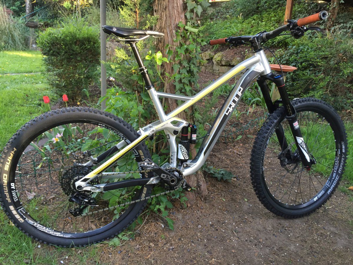

Anhang anzeigen 485790 Zwischenstand: mit Magic Mary vo.u. Hans Dampf SG hi., Race Face Sixc Lenker und 50er Atlas Vorbau, X0 Carbon Kurbel und vorerst meine gut eingebremste;-) Saint/XT Combo. Bremsleitung hinten ist zu kurz, wird bis zu Wochenende noch gemacht.
Auf Gabel und Dämpfer kommen noch orange/ gelbe Decals, weiß aber selbst noch nicht ob mir das dann gefällt ;-) Mittelfristg kommt noch ein Laufradsatz mit Hope Naben und Spank Oozy 295 Felgen und X01 cassette und evtl. noch Magura MT5 oder 7
Gewicht aktuell mit Pedalen: 14,7kg
Den SG hätte ich nicht Empfohlen der SS macht alles bis auf reines DH sehr gut und Fährt auf einer Tour im Vergleich wie eine Rakete. Den
Fip Chip würde ich nur auf Parks ohne Wurzeln in der unteren Pos. Fahren. Gruß Bodo

Hatte den Hans Dampf SS auf meinem alten Touren LRS, aber auf meiner Hausstrecke (ist halt die HD-freeride Strecke, falls Du die kennst) habe ich öfters einen Platten gehabt. Daher jetzt SG. Am VR ist SS unproblematisch, da habe ich noch nie Probleme.
Generell bin ich mit HD am HR sehr zufrieden, merke, gerade bergauf, einen deutlichen Unterschied im Rollverhalten zum Magic Mary.
Den Flip Chip hab ich noch gar nicht verstellt, kam so aus dem Karton. Aber bin ja auch noch nicht fertig mit Rad ;-)
