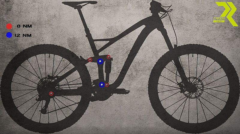

Weiß denn jemand von euch die genauen Anzugsmomente der verschiedenen Hinterbauverschraubungen?
Würde die dann doch gerne überprüfen.

1. ich hätte auch gerne eine Übersicht mit den Drehmoment-Angaben. gibt es das, Andi? Bodo?

Hi,
hier findest Du eine Übersicht zu den Drehmomenten: http://www.radon-bikes.de/radon-lif.../das-richtige-drehmoment-fuer-lagerschrauben/
Gruß, Andi

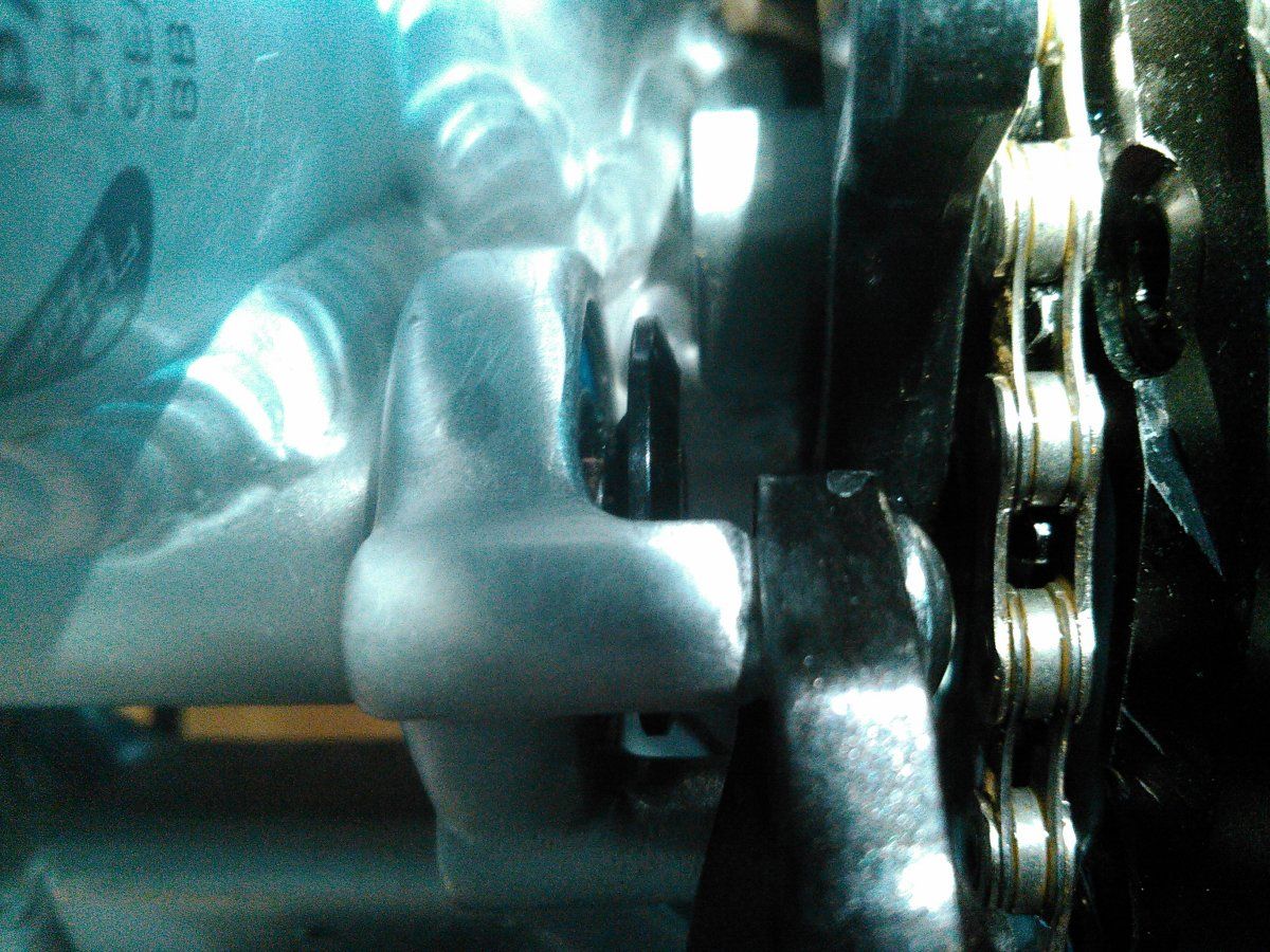

Na super...
Die dümmste Schraube :mad:
War gerade mal nachschauen und die Schraube löst sich auch an meinem Bike. Unfassbar!
Hab jetzt alle raus und mit 242er Locktite nach dem Anzugsbild wieder rein. Hoffe, das dass jetzt so hält! Sicher ist sicher. Die großen Schrauben, die mit 12 angezogen werden sollten, haben ein relativ grobes Gewinde und an diesen war kein Locktite angebracht. Die kleinen mit 8Nm hatten Locktite dran. Normal ist, das ein Feingewinde durch die höhere Auflagefläche sich selbst trägt und hält. Sollte normal auch ohne Locktite halten. Bei den groben würde ich ein Locktite empfehlen. Aber sicher ist sicher und nehmt alle vor.
Ich hatte heute auf der Tour ein komisches knacken bemerkt. Zuhause habe ich dann gesehen dass diese Schraube schon über einen cm raus stand. Wenn sie nicht an der Kettenführung angestanden wäre hätte ich sie vermutlich verloren. Es war natürlich auch keine Schraubensicherung dran...

Nachdem ich gestern fast die Schraube am Hinterbau verloren hätte (wurde nur noch von der Kettenführung gehalten), habe ich mir heute mal das viel diskutierte Spiel zwischen Centerlock-Adapter und Radnabe angesehen. Habe festgestellt, dass der Adapter relativ locker angezogen war. Das festziehen des Adapters bringt jedoch nur bedingt etwas da das Spiel von der nicht exakt passenden Verzahnung kommt. Das ist mir jedoch solange egal, solange dadurch keine Beschädigungen entstehen. Vor allem weil man es beim Fahren nicht bemerkt.
Was mir bei diesem check jedoch aufgefallen ist, ist dass ich vermutlich bei der nächsten Tour mein Schaltwerk verloren hätte, da sich die Schraube zwischen Schaltwerk und Schaltauge schon 2mm heraus geschraubt hatte.
Mein Bike hat noch keine 100km am Buckel und ich habe das Gefühl es fällt mir unterm Hintern zusammen. Werde mir morgen Schaubensicherung besorgen und das Bike mal komplett auseinandernehmen (bevor es beschließt das von selbst zu tun).
