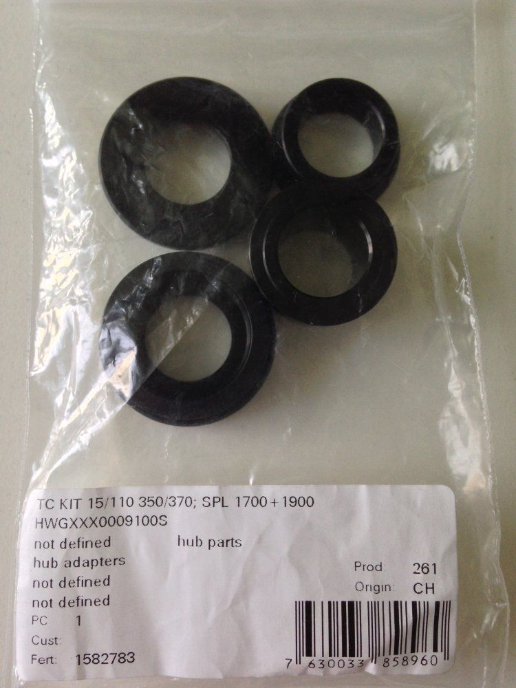

kann mal jemand ein Foto von seinem Adapter CL 6 BOLT machen? Ich weiß nicht, ob bei mir einer montiert ist oder nicht. beigelegt war nichts. Danke
Guck ob deine Scheibe verschraubt ist, wenn ja ist bei dir der Adapter schon verbaut. Allerdings würde ich die Befestigung der Centerlock Mutter eh kontrollieren, dann kannst du sie auch lösen und dir das genau angucken ;)

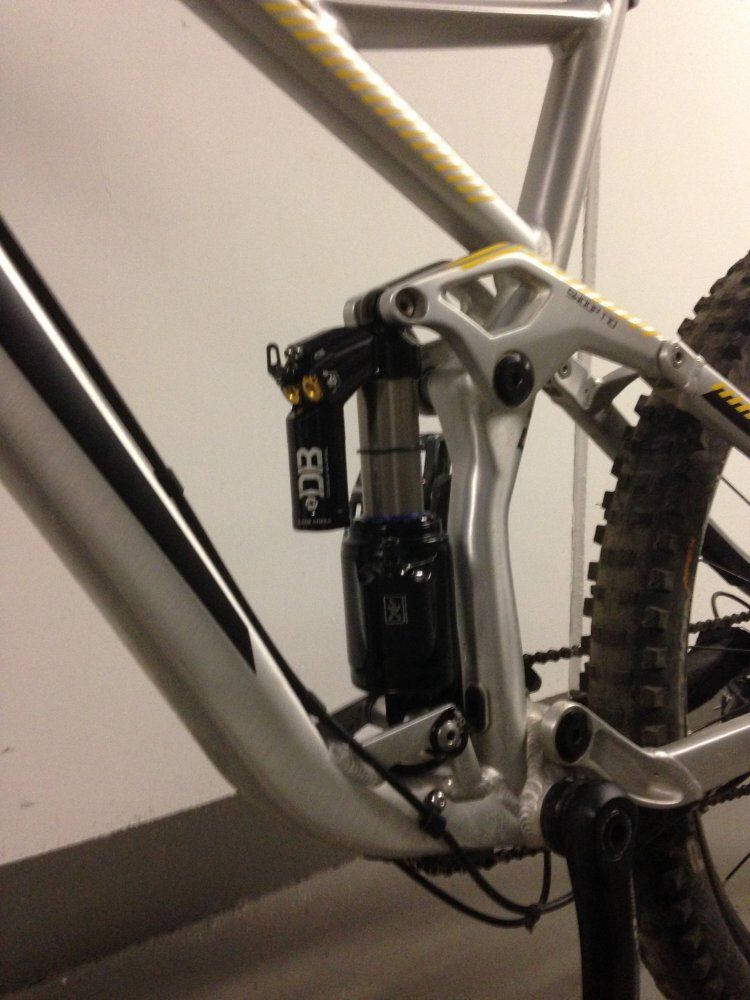

Auch mal was positives, ich fahr jetzt das 9.0 1x11 mit nem CC DB CS xVol und Huberbushings. Ist ein tolles Upgrade für Freeride-Touren - beruhigt den Hinterbau beim Klettern doch stark. Setup ist noch ned ganz perfekt, aber er ist mit dem Standard Setup von CC und - 4 Klicks LSC & + 1/4 UDR HSC - keine Vol-Spacer - schon sehr gut fahrbar (ohne Gewähr - ist nur ein Anhaltswert)
Werde nochmal den Vivid mit Huberbushings zum Vergleich fahren und berichten.
Grüße
MAster

Hat jemand eigentlich das Kettenführungs-Schleifproblem mal in den Griff bekommen? die 2 größten Ritzel kann ich ohne Schleifen nicht ansteuern.
Feine Arbeit, aber es kann doch nicht sein, dass jeder andere SWOOP Pilot mit schleifender Kefü fährt, oder? Gibt es von RADON diesbezüglich ein Statement?
Uff uff. Muss mich zu Hause erstmal ordentlich auf den Hobel setzen und diesen ausfahren. Und dann ggf. noch die Centerlock-Adapter nachfordern..
