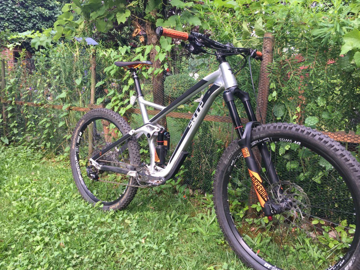

Swoop 170 -Danke Bodo
Ich hab es wirklich versucht, aber mit den gelben Streifen konnte ich mich einfach nicht anfreunden ;)
