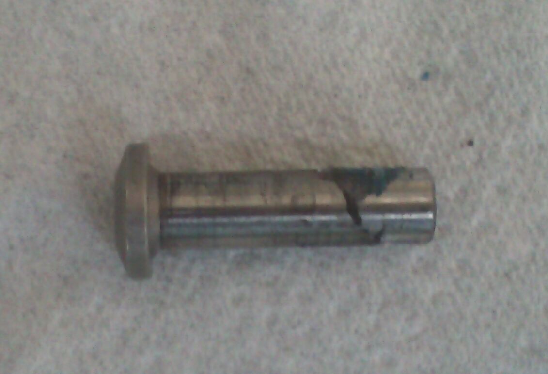

So, musste wieder mal feststellen, was man nicht selbst zusammenschraubt, ist Murks oder vertraue keiner Werkstatt, insbesondere nicht bei der Werksmontage.
Anscheind hatte man bei der Werksmontage zuviel Schraubenkleber übrig, also hat man den dort hingekippt, wo er nicht hingehört.:confused:
Hatte seit kurzem ein leises Knacken beim leichten Einfedern des Hinterbaus. Sehr auffällig war es bei gröberen Kopfsteinpflaster, also bei schnellen kleinen Stößen.
Nach kurzer Suche war der Übeltäter auch schnell lokalisiert: die Schrauben der Dämpferaufnahme. Diese bestehen ja quasi aus einer Schraubenhülse mit Innengewinde (5er Inbus) und einer Schraube mit Außengewinde (3er Inbus). Der Schraubenkleber war nun nicht nur auf dem Gewinde, sondern auch auf der Schraubenhülsenaußenseite (siehe Fotos) und der Schraubenkopfinnenseite, was das Knacken verursachte. Dies beschädigt aber nicht nur die Schraubenaufnahme an der Wippe bzw. dem Rahmen, sondern auch die Dämpferhülse, wenn man damit länger fährt. Also wer auch ein leichtes Knacken an dieser Stelle hat, sollte den Dämpfer mal ausbauen und alles säubern. War aber nicht leicht, die verklebten Schraubenhülsen rauszukriegen. Einmal ist ein Versehen, aber auf beiden Schraubenhülsen oben und unten ist Methode. Vielleicht hat das einen höheren Sinn, nur ich verstehe ihn einfach nicht.:confused:
Ich hoffe, die anderen Schrauben an den Lagerstellen sind nicht so eingeklebt.:D Werde ich dann wohl mal bei Zeiten prüfen müssen.
Schraubenhülse oben:
Schraubenhülse unten:
Gruß 78
