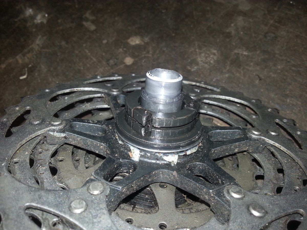

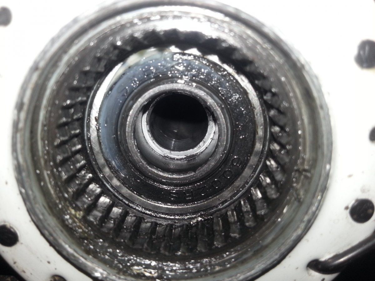

Gerade den großen Service bei meinem Swoop 6.0 machen wollen da fällt mir beim Ausbauen des Hinterrades die Kassette entgegen ... ist das jemand schonmal passiert ? Ist eine Sun Ringle die Demon Nabe ... sieht so aus als ob die Achse gebrochen ist, kann das sein ?
Wird aber noch besser ... wollte die Kurbel runtermachen (RaceFace Chester) und ein Blatt wechseln ... Kurbelabzieher lässt sich nicht einschrauben, beim genauen hinsehen ... Gewinde komplett hinüber und das ist das erste mal das ich was an der Kurbel mache sprich da war keiner vorher dran der das Gewinde ausgerissen hat (haben die das beim Einbau kaputt gemacht oder eine kaputte Kurbel eingebaut ?) hatte jemand dieses Phänomen schoneimal ?
Achso gekauft habe ich das Rad erst im August 2014.
Danke für eure Antworten.
Gruß Simon

Das mit den Sun Ringle Naben ist kein Einzelfall. Wir hatten schon 3 Achsbrüche in der Bikegruppe. Der Eine hat sein Sun Ringle Hinterrad schon 4 mal bei Hayes zur Reklamation gehabt. Das Ende vom Lied ist: Inzwischen fährt keiner der 3 Personen mehr Sun Ringle. Haben sich alle neue LRS gekauft...
D.h. kannst direkt zu Hayes nach Bayern schicken. Vorher aber am Besten anrufen. Die Adresse habe ich nicht zur Hand. Müsste sich aber im Internet herausfinden lassen. Zur Not frage ich meine Kollegen mal.

Wow das ging aber schnell, da bin ich ich beruhigt dass das kein Einzellfall ist. Ich habe mal eine Email an Radon geschrieben mal schauen was die Antworten. Hoffentlich muss ich nicht zu lange warten ...
Muss auch mal schauen was die bzgl. der Kurbel meinen ...
Wegen dem Laufrad kannst du dich direkt an Hayes wenden. Die machen auch Garantiefälle. Radon wird es vermutlich auch nur weiterleiten.
