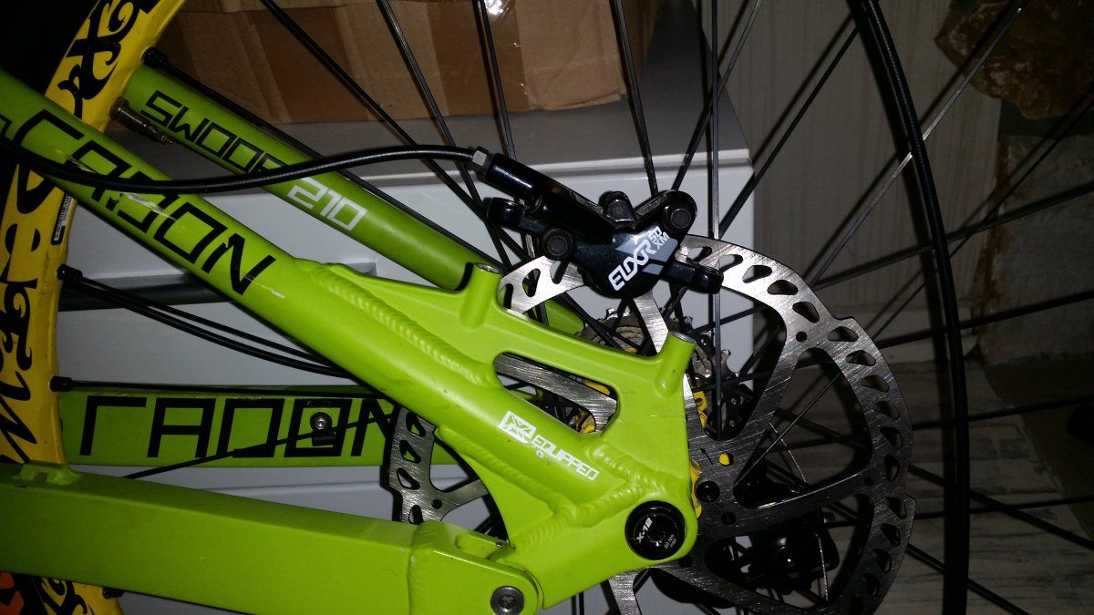

hi
und zwar habe ich folgendes problem.
habe mir ein swoop 210 aufgebaut. brauche nur noch die adapter vr + hr.
habe vorne eine 2011 boxxer r2c2 mit 203mm scheibe.
hinten auch 203mm scheibe. habe avid bremsen postmount.
kann mir jemand sagen welche adapter ich brauche?
gruß maddin
vorne und hinten 203mm. kann auch fotos machen. hinten denke ich mal brauch ich 20-30mm adapter. und vorne wesentlich mehr.
weiss aber nicht egnau welche ich brauche. kann gerne fotos machen.
gruß maddin
gruß maddin
Hinten wird ein ein Adapter von PM 180 auf PM 203 vorn müsste es bei einer 2011er Gabel glaube ich noch der Boxxer Adapter
sein neuere Gabeln PM 160-203 . Gruß Bodo
Hat jemand links von den Adapter die ich brauche? Möchte ungern die falschen bestellen, weil die kleinen dinger so teuer sind und keine Lust habe, dass die die dinger nicht zurück nehmen falls sie nicht passen.
Gruß maddin
Anhang anzeigen 369440 Anhang anzeigen 369441
Gruß maddin
nö, denn wer lesen kann....wenn in der Artikelbeschreibung das steht, dann passt der auch PM 180 auf PM 203
und wenn Dir Jemand einen Link schickt, bestelltst Du blind links auch wenns der falsche waere :rolleyes:
Die Adapter die ich gefunden habe wo pm 180 auf 203 steht. Werden einmal von der Seite verschraubt und einmal von oben. Passt ja nicht. Brauche entweder versetzt 2 mal von oben oder einmal von oben mit 2 langen schrauben.
Kann nicht jemand nen Bild von seinen machen?
Also geht es eigentlich noch um das Hinterrad.
Ich behaupte ohne Gewähr, dass hinten der Adapter, der eigentlich für VR gedacht ist um von 160mm auf 180mm Scheiben zu kommen, verwendet wird. Dazu werden noch 1,5mm Unterlagscheiben verwendet.
Bei Avid ist es nämlich der gleiche Adapter (VR: 160->180 & HR: 180->200)
Da aber Shimano 203mm Scheiben hat und nicht 200mm die 1,5mm Unterlagsscheiben.
Siehe Bild:
http://www.bike-discount.de/media/org/orgb_R/orgid_33/thumbs/57543_188767.jpg
Folglich:
http://www.bike-discount.de/de/kaufen/shimano-adapter-vr-auf-180mm-sm-ma-f180p-p2-37435/wg_id-284
Lasse mich aber gerne noch belehren.
Danke für deine hilfe!
Der sollte der richtige sein und kostet keine 20euro.
Brauche jetzt nur noch den für vorne.
Habe für boxxer Modelle leider nur Adapter gefunden die seitlich an der gabel verschraubt werden und dann ganz normal von oben der pm standart. Benötige aber einen Adapter den man von vorne verschraubt...genau wie den bremssattel.
Gruß maddin

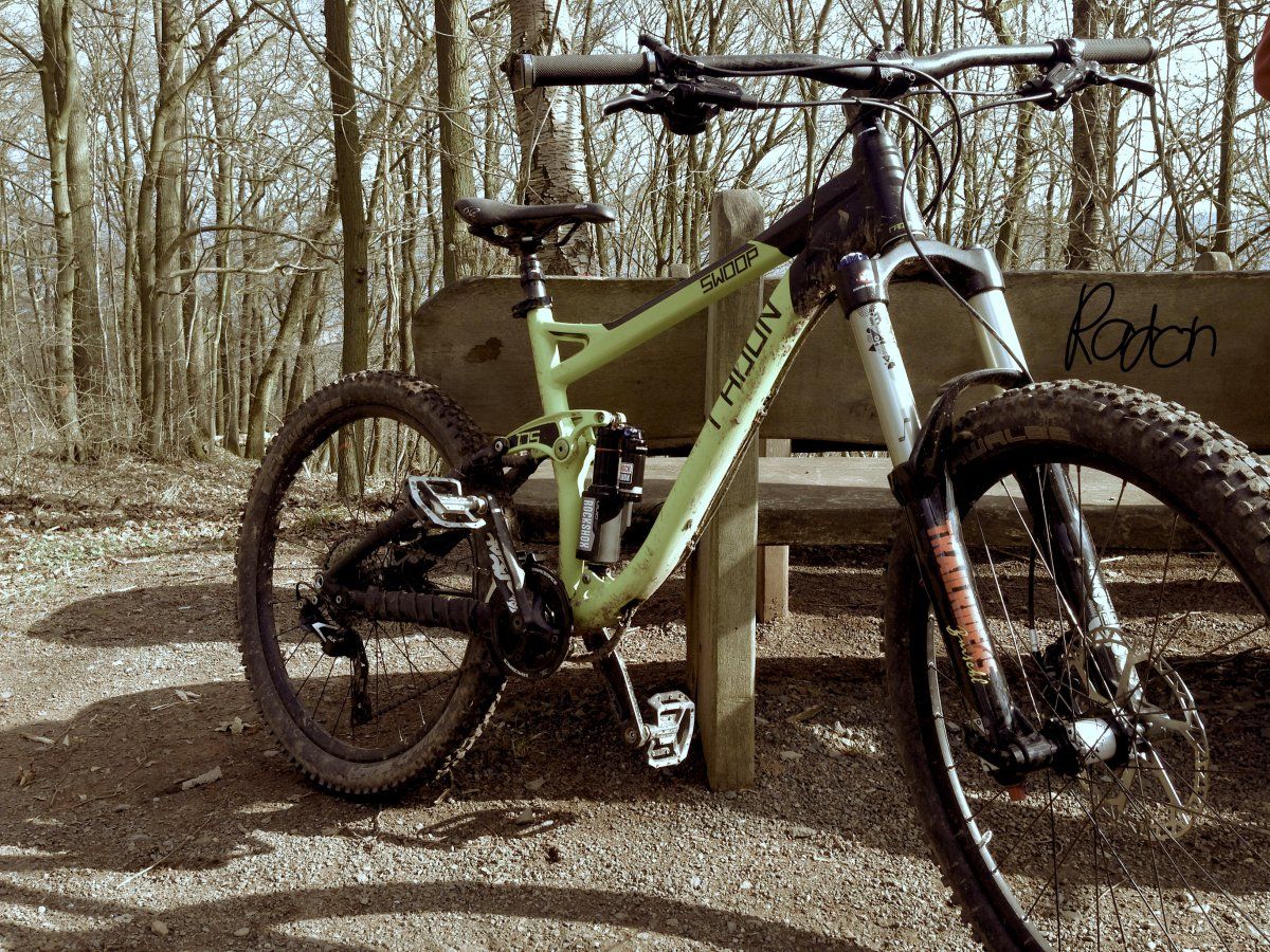

Hier mein 2014er Swoop 210:
Verbaut sind im Gegensatz zur Serienausstattung aktuell eine Freeride-Übersetzung (32 Narrow-Wide & 11-36 Kassette) und die Kind Shock Dropzone um zur Not auch mal ein paar Meter pedalieren zu können.
Für den Park wird die Stütze mit der originalen I-Beam Stütze getauscht.
(Zur Info: Eine nicht absenkbare Sattelstütze, die durch den Knick im Sattelrohr gekürzt sein muss, lässt sich nicht so weit herausziehen um "normal" auf dem Bike zu sitzen. Deshalb die "Dropzone" für die Freeride Runde xD )
