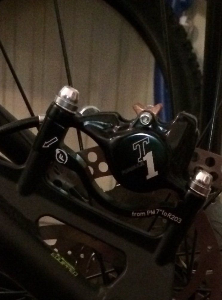

Hi, würde gerne mal wissen welchen adapter ich für die hintere Bremse für ne 203er Scheibe brauche?
Hatte von H&S nur die Antwort bekommen das dieser Adapter nicht in ihrem Sortiment ist, aber was ich nun für einen brauche hat er leider nicht mitgeteilt. Ist ein swoop 175
PM7.
Ne, nur ich glaube das die Bremssattel verschiedene Größen und Formen haben. Deswegen würde ich immer zum Adapter des Herstellers zurück greifen. :D
Das Problem ist halt auch das selbst die Mitarbeiter von H&S nicht wirklich wissen welchen Adapter man braucht.
Der Kollege dort meinte nen PM 203 Adapter.
