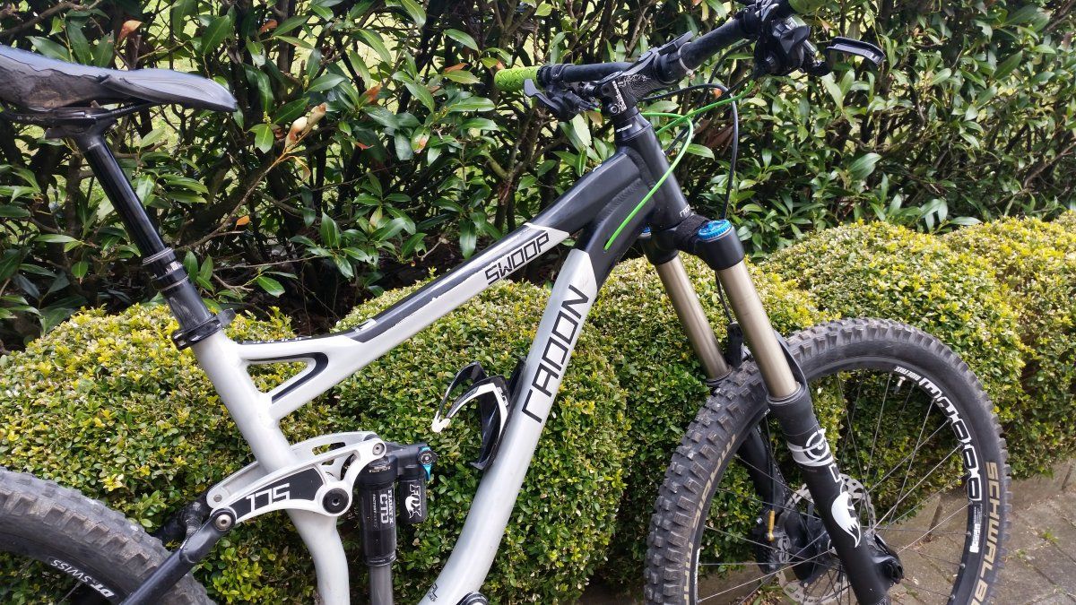

Wie schaut es denn bei euch mit der Lackqualität aus, es brauch bei mir nicht viel für nen lackabplatzer, da bin ich schon andere qualität gewohnt. Doch am schlimmsten schaut das Oberrohr aus. Ist das bei mir ein einzelfall oder wie ist es bei euren Swoops??

Also bei meinem Swoop 7.0 aus dem Jahre 2014 (das grün/schwarze) würde es glaub ich ähnlich aussehen, habe aber rechtzeitig Lackschutzfolie am ganzen Rahmen drübergeklebt.
Lackierte Rahmen haben halt nicht die beste Eigenschaft zwecks Haltbarkeit.
Bei Eloxal, am besten in schwarz, ist die Haltbarkeit sehr gut, das es sehr kratzfest ist etc...
boah wie bekommst Du denn die ganze Farbe derart abgescheuert an Deinem Oberrohr :confused:
und was hast Du mit Deinem Sattel schon angestellt...der ist ja auch voellig durch,
von der Einstellung mal ganz abgesehen und die gruenen Schaltzuege :eek:
ich habe auch alles sofort mit Lackschutzfolie abgeklebt ;)
Ja der sattel sah vor 5000km auch besser aus, das ist eben so und lieber steht er hinten etwas höher bevor mir die spitze in den Sack drückt. Jedenfalls find ich des so bequemer. Aber zurück zum Lack, keine ahnung wie das kommt, klar scheuert mal der knieschoner dran aber das ist doch unverhältnismäßig
das wuerde ich aber nicht auf den Lack schieben, denn bei meinem alten Ghost oder meinem Izimu ist auch ohne Lackschutzfolie nichts deartig krass weggescheuert selbst nach Jahren und auch einen Sattel hatte ich noch nicht deartig zerfleddert :eek:
....vieleicht liegts ja doch an Deiner Sitzposition ;)
damit hab ich aufgehört, als die eloxierung (damasl canyon nerve am 2009) begann "dünn" auszusehen & die ersten alugrautöne durchzuschimmern...
dass farbe das lange aushält ist nicht zu erwarten...
also ich hatte ebend auf einer kleinen Runde drauf geachtet und kann mir nun noch weniger vorstellen,
wie Du diesen Farbabrieb hinbekommen hast :eek:
also bei mir sind beim pedalieren gut 10cm Platz zwischen Oberrohr und Knieinnenseiten,
also wenn Du nicht grad Oberschenkel mit 40mm Durchmesser hast,
kann ich mir auch nur etwas wie @tane sagte als Ursache vorstellen.
