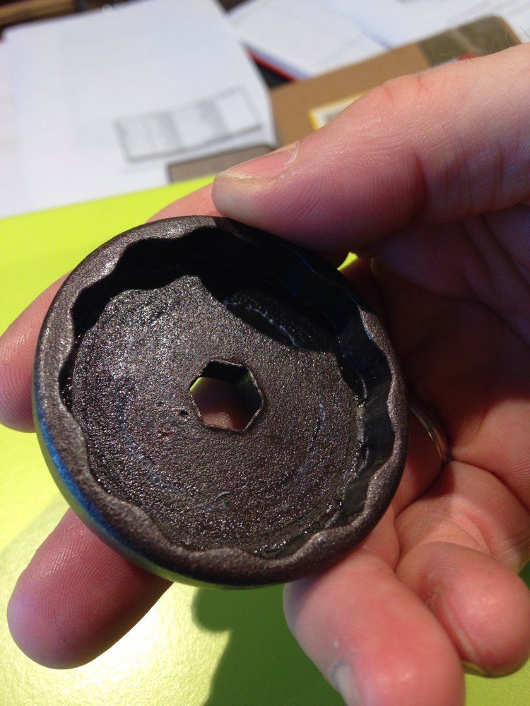

Nun will ich mein Lager selber säubern, sprich dafür muss die Kurbel runter. Und wie ich
gelernt habe braucht man hierfür einen Adapter um diese runter zu bekommen,
bei Radon kann mir von dem Teil keiner ne Art.Nr. o.ä. nennen, daher die Frage an euch:
Kann mir jemand sagen woher ich dieses Teil bekomme bzw. was ich alles brauche
um die Kurbel zu entfernen?

BSA Werkzeuge habe ich viele gefunden, nur welches? Die haben alle
Verschiedene Zahnungen, welches passt genau?
Ist das alles ein Mist, ich such schon so lange danach, oh Mann!
Wäre echt ein Traum wenn mir jemand passend zu meinem Bike einen Link schicken
Kann wo ich dieses Werkzeug bestellen kann!
Danke im Voraus...
Dieses Teil brauche ich!!!
