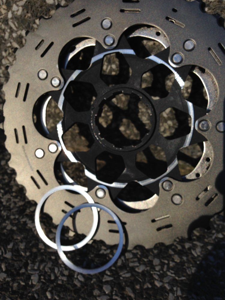

Kassette leicht abgedreht und eine 0,4 mm Alu Scheibe untergelegt (Eigenbau), damit war das Schleifen weg. Hoffe Syntace hat dafür eine bessere Lösung, möchte nicht bei jedem Kassettentausch die Drehbank anwerfen müssen. image.jpeg

Kassette leicht abgedreht und eine 0,4 mm Alu Scheibe untergelegt (Eigenbau), damit war das Schleifen weg. Hoffe Syntace hat dafür eine bessere Lösung, möchte nicht bei jedem Kassettentausch die Drehbank anwerfen müssen.Anhang anzeigen 447738

Durch das unterschiedliche Einspeichen zwischen M und MX Felge kommt es (zumindest bei mir mit der XT-M8000 11-fach Kassette) zu diesem Schleifen. Bei meiner MX-Felge stehen die "äußeren" Speichen etwas weiter draußen und dann schleifts.
Die Speichen der M-Felge sind "Unterkreuzt" (hey, ein neues Wort ;o) und da schleift nix.
Ich hab ja auch einen W35 MX-LRS mit Messerspeichen. Wollte jetzt eigentlich auf 1x11 aufrüsten, allerdings mit SRAM 1180 oder 1195 Kassette....bin natürlich jetzt nicht mehr so ganz entschlossen umzubauen bei diesem Schleifproblem.
Oder kann es sein, dass allein die Shimano XT 11fach Kassette so unglücklich nah (konstruktionsbedingt) an den Speichen steht?
