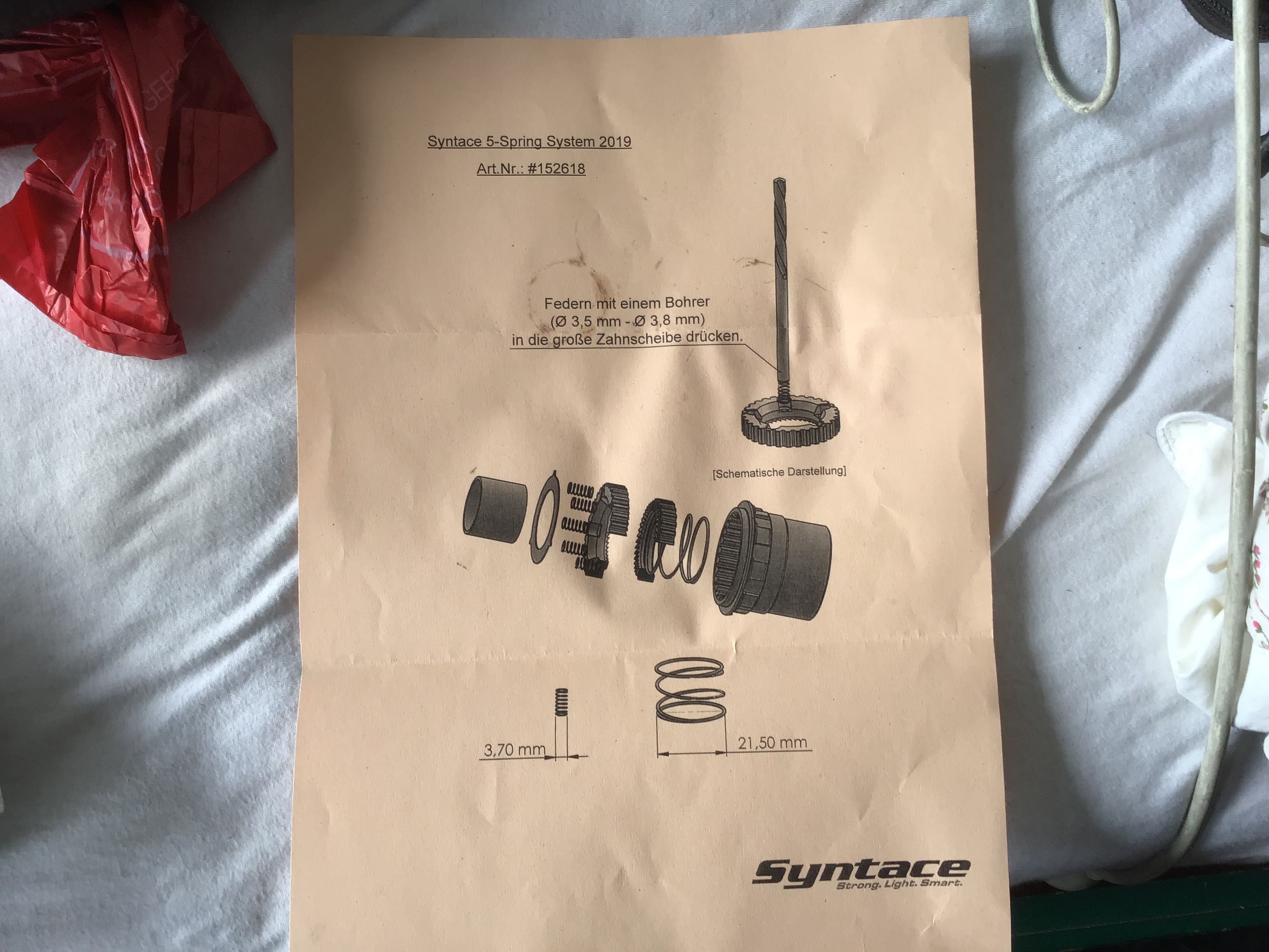

Durchrutschende Freiläufe sind keine uralte Geschichte, siehe C33.
Teamfahrervmüssen die Teile nicht bezahlen und haben evtl. Ersatzteile dabei.
Wenn mein teuer bezahlter C33i LRS nach kurzer Zeit mitten in der Tour den Geist aufgibt, ist das mehr wie ärgerlich.
Wenn kurz danach wieder der Freilauf geändert wird, weil der alte wohl konstruktiv schlecht war, fühle ich mich verarscht.
Will man jetzt einen neuen LRS kaufen, muss man ja schon schauen, dass der neueste , hoffentlich, haltbare Freilauf verbaut ist, toll.

Das naben überarbeitet werden find ich nicht negativ. Vor Allem wenn es auch Noch rückwärtskompatibel ist.

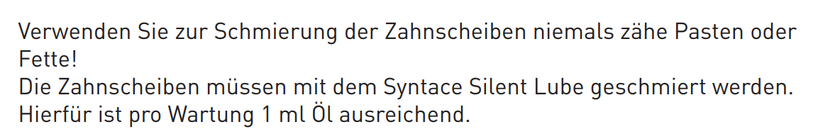

Oh doch:
