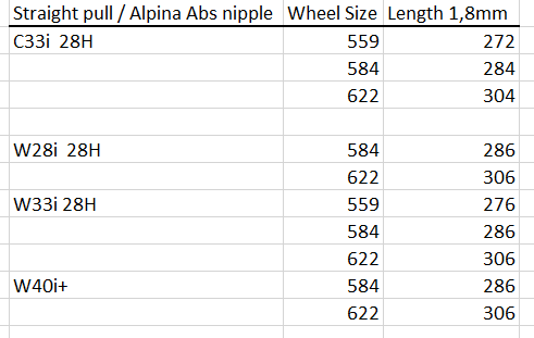

Weiß jemand zufällig die Innen-/ Flansch oder was auch immer Nippelabmessungen der Syntace 29er Felgen? Alu oder Carbon ist egal.
Würde mich dann mit der angegebenen Kompatibilität daran orientieren.
